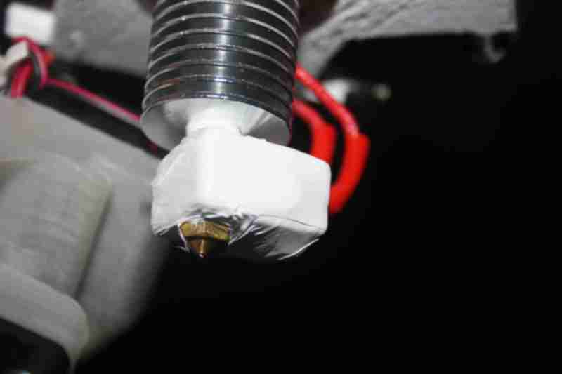

Pár réteg mezei teflonszalag csodát tesz. Kézzel sikoltozás nélkül megfogható a működő hotend.
Lehetőleg ne legyen ilyen rongyos, mint a képen! Az effektív fűtőteljesítmény így kb. 10 W.

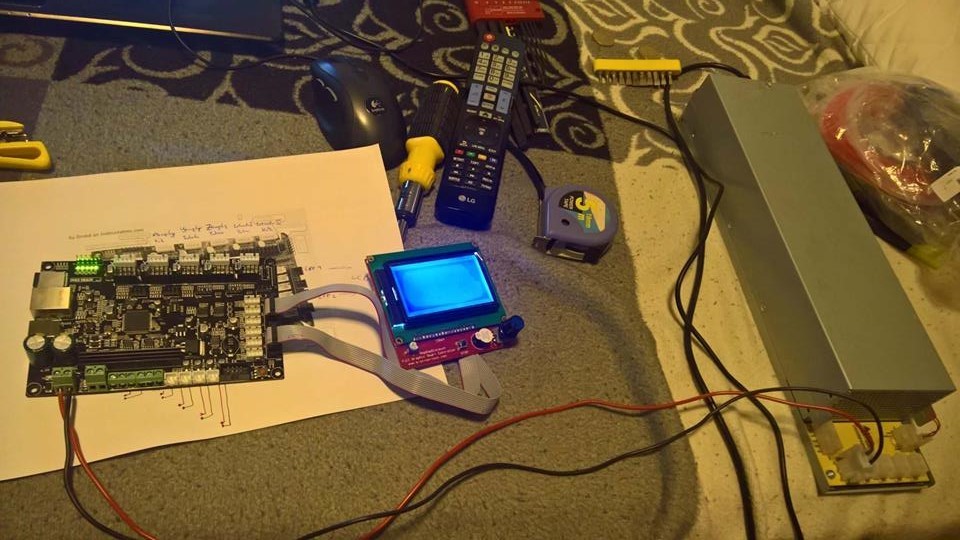

hatalmas szünet után az első fények kigyulladtak :)
Már csak rá kéne erőszakolni az Fw-t illetve a configot
Ez már modernebb kivitel lesz van hozzá távszabályzo is ha kávézni menél meló közben...[#vigyor]

két hét múlva, kiderül mire jó a távszabályzó,remélem a kávét is behozza :O
Akkor lesz időm feltölteni az fw-t.
Addig lesz időm kitalálni merre menjenek a vezetékek illetve hova kerüljön a vezérlés.
