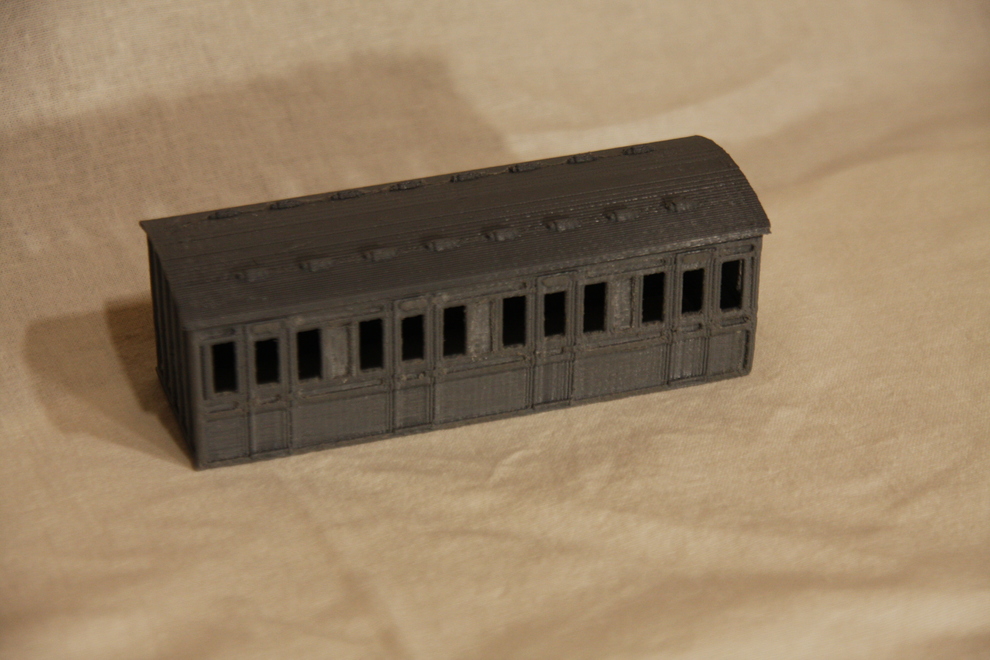

Vasúti kocsi rajzolási és nyomtatási projektem eredménye , ezután felületkezelés , csiszolás , lakkozás , majd műgyanta öntéssel sokszorosítás .
Mekkora méretarány?
3vv2btrhv
wt8g4i4
Én H0-nak saccolnám ami 1:87 számokban

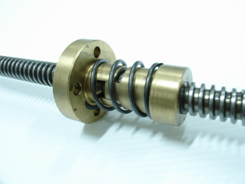

Az tényleg elég lötyögős, de ha elfordítod kissé az anyát úgy, hogy pont passzos legyen, még lehet úgy is jó lenne, úgyse sokat mozog az ott, 2050-ig nem fog kikopni. :)
0i8bkxjf4
Ez komoly?
mondjuk vesztenivalóm nem sok van, működhet a dolog bár kicsit vadul hangzik.

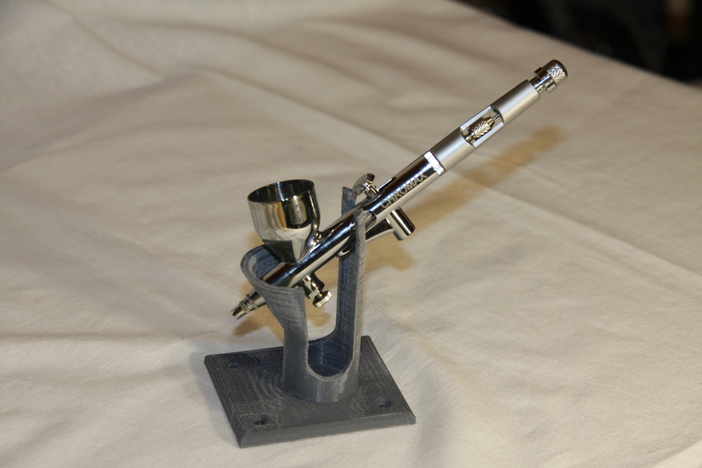

A szóró pisztolyomhoz nyomtattam egy állványt .
Z esetén gyakorlatilag mindegy.
A mozgatott súly a helyén tartja, ha nem szorul a lineáris tengely.
Még jobb is így mert könnyen és finoman mozog. Valamennyi kottyanásnak kell lennie.
Többi helyen már problémás, oda előfeszített anya a javasolt, vagy nyomtass magadnak...nekem is ilyen van és az kottyanás mentes [#vigyor]

Talán így kéne ...

Ezt linkeltem be én is tegnap. :)
