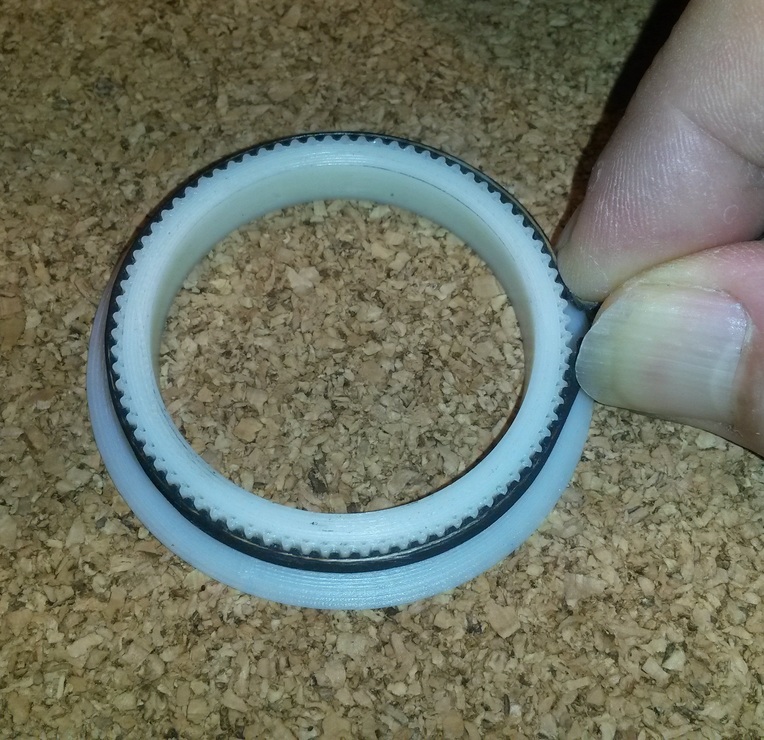

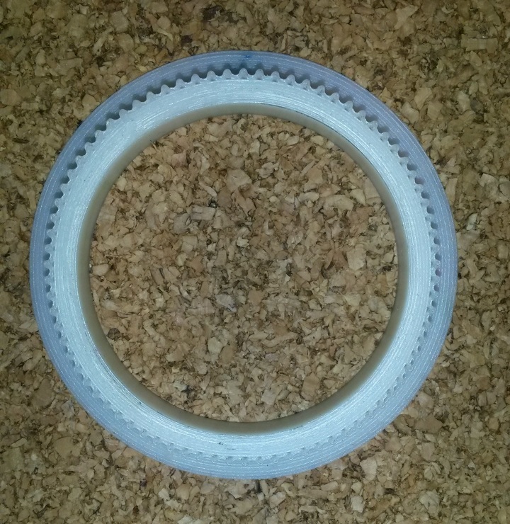

Az esztergának az impulzus adójához kellett nyomtatni egy MXL 78 fogú szíjtárcsát.
Korábban XL tárcsákat PETG-ből nyomtattam, azok jók lettek, de az MXL-nél sajnos egyszer sem sikerült normálisan kinyomtatnom, annyira szöszözik, a fogak között tele volt szöszökkel, meg nem is volt igazán szép, úgyhogy csalódtam a PETG-ben, erre nem jó.
Elővettem egy kínai 3/1.75-ös gyártmányú ABS-emet, és azzal hihetetlenül szépen ki tudtam nyomtatni. És ami jó, hogy lehet esztergályozni elég szépen.
Oda jutok, hogy jó lenne egy igazán használható ABS. Úgy néz ki, csak van létjogosultsága. PLA-ból nem akartam, mert az 50 fok esztergánál elég kritikus, és esztergályozni elég macerás.
Az eredményt itt láthatjátok. Bár a fotózni eléggé nehéz, hogy mindenhol látszódjanak a fogak rendesen.
Persze a lényeg, hogy nem lötyög rajta a szíj, szépen fut, nem mondom, hogy 100%-os a tárcsa, de a célra tökéletesen használható.
A nyomtatás 0.4-es fúvókával készült, 0.2-es rétegvastagsággal.

A mxl szíj már nem megy be rendesen a szöszök miatt a helyére.
De ezen kívül ami még rosszabb, hogy a fejen körös-körül rajta marad a Petg és ez nyomtatási hibát okoz.
A nagyobb xl tárcsánál már nem zavarók a szöszök, de a felgyülemlett anyag a fúvókán ott is okoz kihagyásokat.
Elképzelhető, hogy jobb beállítással lehetne javítani a precízebb dolgok nyomtatásán is.
