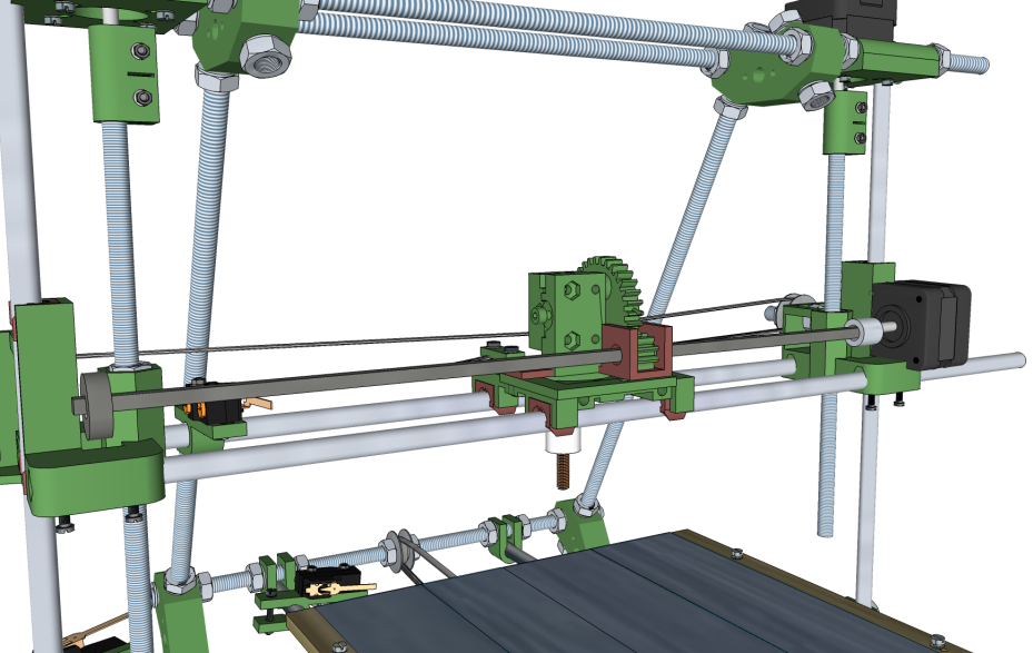

Egy másik érdekes ötletet is találtam, érdemes elgondolkodni rajta:(kép) Az extruder motor áll, az extruder viszont mozog, egy négyzetes tengelyen csúszkál a "motor tengelyére szánt" fogaskerék.
