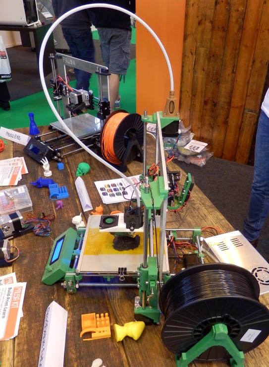

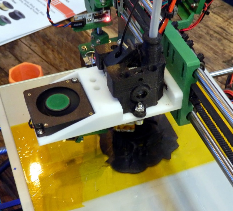

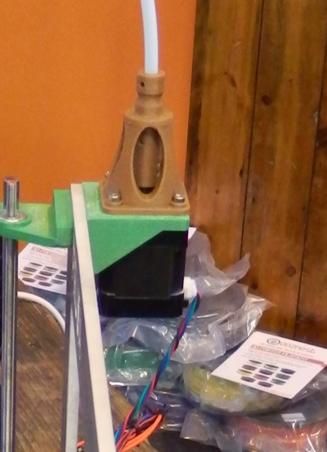

Ebbe a "nem rángatott extruder motor" témakörbe beletartozik még egy találat:
A Dremel (és társaihoz hasonlóan, amikek tartozékként van az a flexibilis száruk), itt is egy bowden viszi át az erôt, ezáltal a motor lehet bármekkora, az nem a fejjel van cipelve.
És annak is van jókora rugalmassága :D
Annyira azért nem probléma ez a motor cipelés.
Persze deltánál érdemes megjátszani hogy egy merev rövid csövön tolja az anyagot, de XYnál egy jó szíj többet segít.

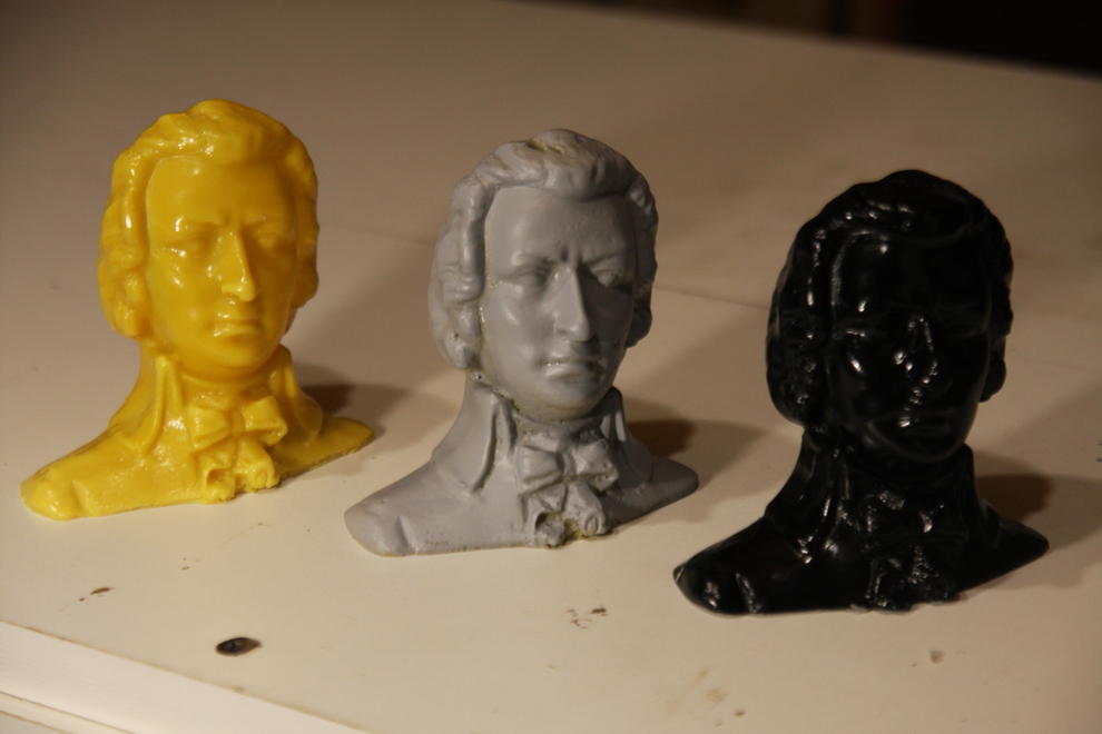

A fekete 3D nyomtatás , digitalizált eredetiből Makerbot Z18-al .Szobor másolási projektem eredményei , a fekete az eredeti , sárga , szürke másolat .
