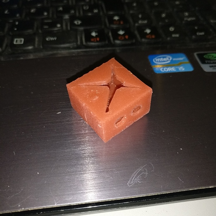

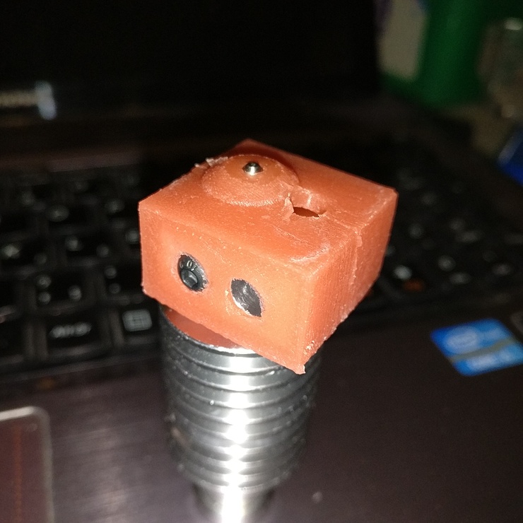

Végül elkészült.
Ma reggel ki tudtam venni a formából, ilyen lett (remélem sikerül a képfeltöltés).

Holnap készítek pár tesztet, a hőszigetelő képességéről, pár összehasonlítással, az alábbiakra gondoltam (ezekhez van cuccom itthon):
1, hőszigeteletlen fej
2, kapton szalaggal betekert fej
3, kerámia lapokkal szigetelt fej
4, szilikon szigeteléssel ellátott fej
Egy 50 minis ventillátorral azonos távolságból fújatom majd a fejet. Mérem a belső és felületi hőmérsékletét diagramokkal persze pid hangolás után mindíg. Meglátjuk mi lesz a különbség.

Jól néz ki [#eljen]
Ha megteszed azért mindenki csak hálás lehet, de szerintem csak akkor tölts ezzel időt ha nagyon unatkozol.
Én a pucér vs. szilikonos nyomtatásra lennék kíváncsi úgy hogy nyomod rá a levegőt.
Nagy anyagmennyiséggel és kevéssel is, tehát 0.1mm lassú és 0.35mm-es réteggel gyors nyomtatással.
