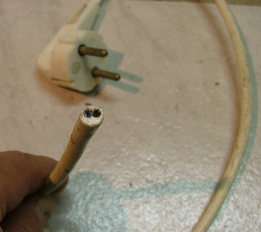

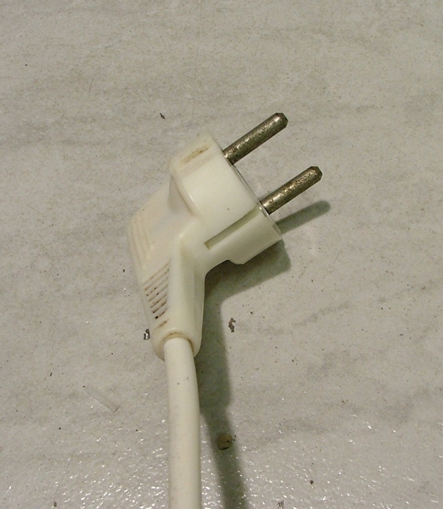

Előkotortam egy régi "Hajdú" mosógép villásdugóját, és láss csodát..
Nincs rajta a védőföldelés érintkező, sőt a kábelt is elvágtam, és az is csak kéteres...[#fejvakaras]

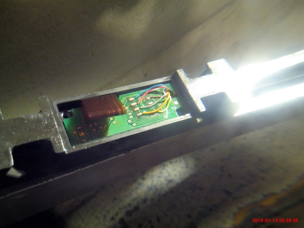

Útmérő jeladó javítását ellenőrzését valaki csinálta már ?
Nem ad jelet. A csatlakozó és a jeladó közt a kábel nem törött, nem zárlatos műszerrel ellenőriztem. Másik portra átdugva sem ad jelet. A nyák alatti rész ahonnan a lapos kábel kijön már kiöntve gyantával. Van értelme tovább bontani vagy kuka ?
A Heidenhain mikor ellenőriztek ilyet nekik van hozzá speciális mérőeszköz.
Azt is megmondták hol hibázik és mennyit.
A régi Heidenhain cuccokban még izzó világította meg a mérőlécet.
Ennek az elfáradása okozott se kép se hang effektust.
Ez némileg újabb, így ezt a hibát kizárnám.
A beöntött részt ha megmatatod akkor garantáltan kuka.
Mellesleg működött vagy ez valami új szerzemény ?
Mert a Heidenhain szeret 1 voltos szinusz kimenetű is használni.
