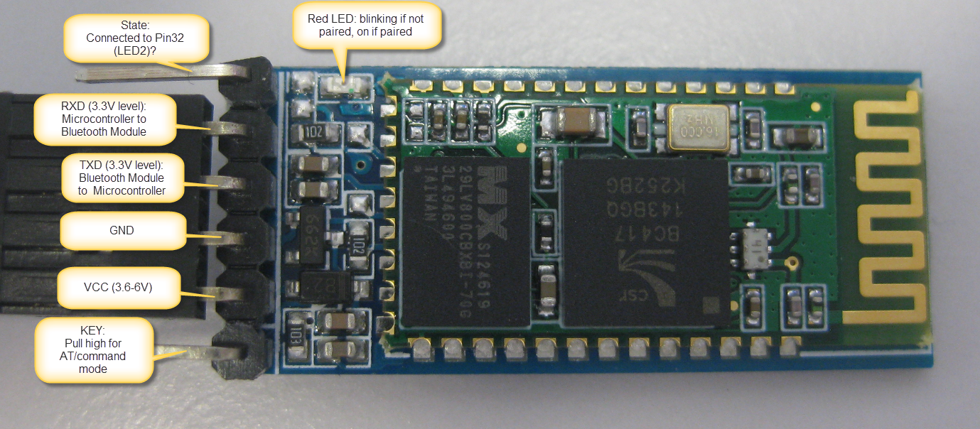

Átállítanám a HC-06-ost. Elvileg összedugdostam a videón látott eszközt.
Kérdésem az lenne, hogy tényleg ilyen egyszerűen működik, vagy kimaradtak fontos részletek?VIDEO
Kolegám szorakozot hc06 vagyis probálgata megszolitgatni mert ö is hasonlo videok alapján cselekedet de nem reagált az at parancsolra!
Hc05 van több modszer ami at modba lehet rakni a modult de csak hadweresen nyomogom + vcc beadása a modulba + key lább magas szinten!
Ha nyomogomb nélküli akor meg key lább magasra kel huzni!
2s vilog a led akor kerül at modba nyomogobos résznél itt lehet at parancsokal álitgatni!
mega csak egy belsö hurok program van a mega usb és egy softserial megoldás a hc05 portra közöt de ez kiváltható egy külsö usb/rs232 terminálal is pl ft232 ..stb!
Ez talán segíthet a HC06 AT módba váltáshoz.
Ha at modban van akor ha terminálon beirod neki AT ha vissza adja hogy OK sinen vagy!
belsö filmware szivatja a felhasználokat sajnos azt elérni.... több modszerel sem elérhetö az at mod...hc06 egyszerüen nem reagál!

Összedugdostam.
Rx-Tx között 3,27V-ot mérek.
Win7: "kód:43"
Ismeretlen eszköz.
Mit javasoltok?
(HC-05-ről még semmi hírem!!! Megkapom-e egyáltalán?)
Nem irtad mivel programozod soros portot a hc06?
Nem irtad mivel programozod soros porton a hc06?
