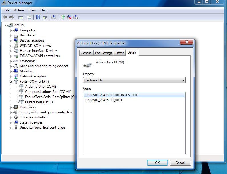

Ezt a win hibát elsöb kiszürném amit javasoltam ano az csak az usb/rs32 hadwert hurok tesztel rx/tx összeköt és terminálra nyitod (szoftweres) amit elküldesz az azonal visszajön ha nem akor gebasz lehet a hadwer vagy az ilesztö drivernél win hibba kod erre utal inkább!
de érdemes lene megtudni a usb ilesztö pid/vid hivatkozo számait ere lehet google alat megfelelö ilesztöt keresni rá ezt a hivatkozo azonositot az adot hadwer usb/rs32 nél redszer alat találod meg  hadwer id opcionál!
Ha nincs driver telepitve az  az adot ismeretlen usb eszközhez ez akkor is ott van megfelelö azonosito számal "USB\VID_xxxx&PID_xxxx&REV_0001"
ha igy van pl USB\VID_0000&PID_0000&REV_0001 az az pid/vid 0000 akor az usb hadwered biztos hibás....
egy plda:
kg0sy39yf
