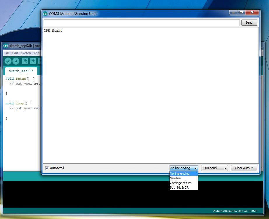

arduino ide angolra álisd be!
Lehet irogatni az at parancsokat amire vártál...
pl ha AT visszajön OK akor inen sinen vagy [#vigyor]

még a mega programba probáld ki ha nem boldogulsz
 BTserial.begin(9600);
ird át
 BTserial.begin(38400);
de az ide terminál mindig 9600 legyen!

müxik visszajön az OK?
EZEKET IRKÁLHATOD NEKI!
AT+CMODE=1
AT+ROLE=0
AT+UART=115200,1,0
HAMÁR NEMTUDOD HOLJÁRSZ GYÁRI CONFIG VISSZA ÁLLITÓ PARANCS...
AT+ORGL

De AT-ra semmi reakció!
fordisd meg rx tx!
meg probáld ki 865 irtam!
