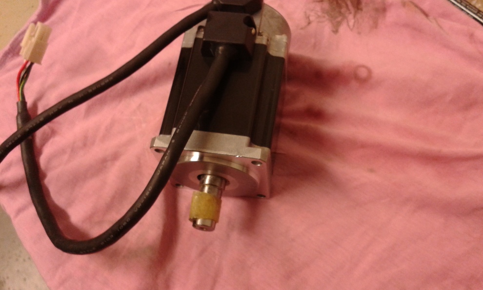

Egy képet tégy már föl a vezérlő adattáblájáról.Akkor ha jól értem vezérlőid ilyen vezérlőid vannak és különböző ,más tipusú motorok?
És milyen motorjaid vannak?
Szia.Nem tudom..
Tudod olyan vagyok hogy nem tanultam..nem tudom csak csinálom::))

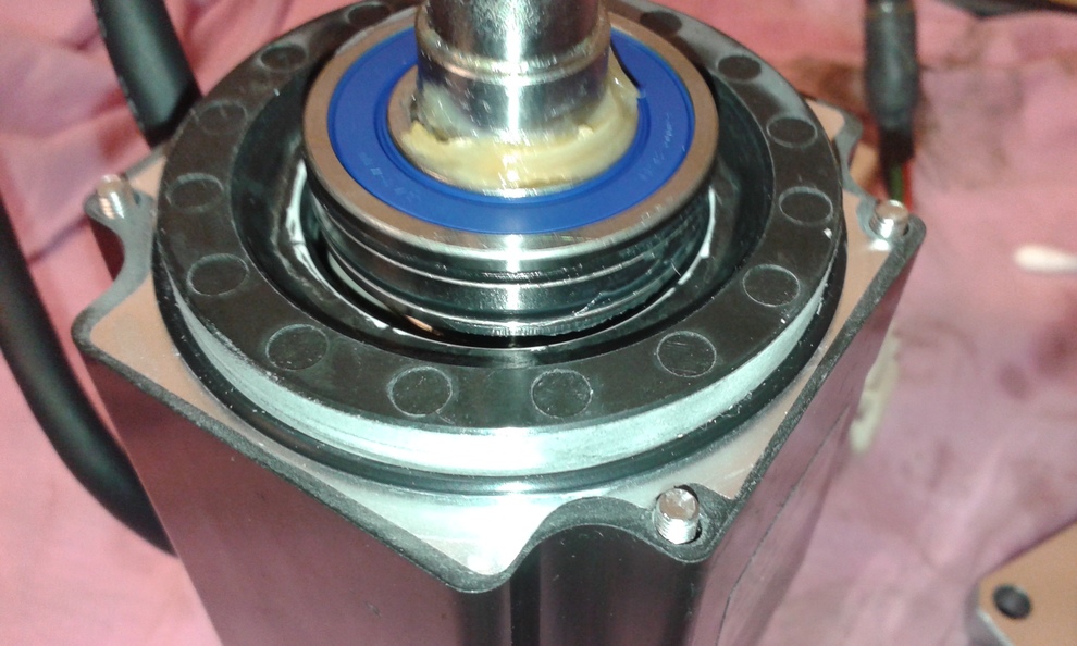

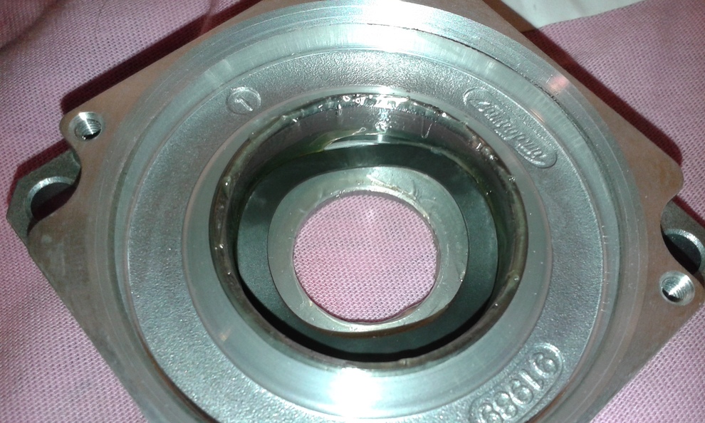

Két esetben is tapasztaltam hogy használt motor vizszintesen szerelve..meglazitva hig,oljszerű folyadékot engedett..szorultak kicsit..mikor kezdett kifolyni..nem szereltem tovább,meg voltam rólla győződve hogy olajjal vannak feltöltve..A motorok egyébként jók voltak..hátul az encoderházban semmi..
Tropa motor is került már hozzám..a csapágyai külső gyűrűin és a csapágyfedeleken gumigyűrű tömités..
A rossz motorok amit eddig szétszedtem szárazak voltak..
 fórum ac szervós topicjában még varsa idején volt egy hasonló bejegyzés..majd megpróbálom előkeresni..

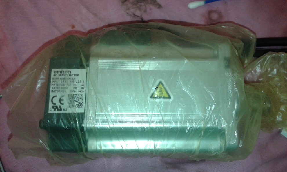

Bogarat ültettél a fülembe..széthuztam egy uj 400w motort..nincs benne olaj..
Az Omronban sem..
