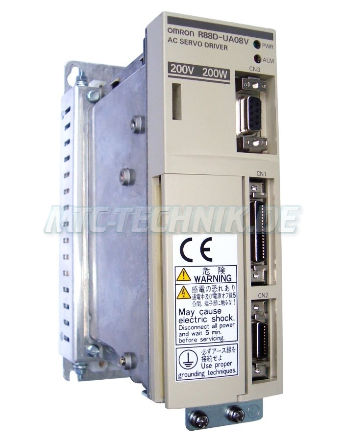

Szerintetek Omron R88D szervo hajtás paraméterezhető motor rákötése nélkül?
kuner
Köszi.
És ezek az Omronok mennyire válogatják meg a motorokat, hogy mit fogad el, és mit nem?
Ezt, hogyan érted ?
Sajnos annak ellenére A, A_, B, B_, Z, Z_, jeleket hasaznál a Z jelbe kódolva kommunikál a vezérlővel az encoder.
Így sajnos ezek is csak a saját sigma 1-es motorokkal mennek. ( Yaskawa, Omron keresztbe csereszabatos azonos típuson belül )

Egy képet tégy már föl a vezérlő adattáblájáról.Akkor ha jól értem vezérlőid ilyen vezérlőid vannak és különböző ,más tipusú motorok?

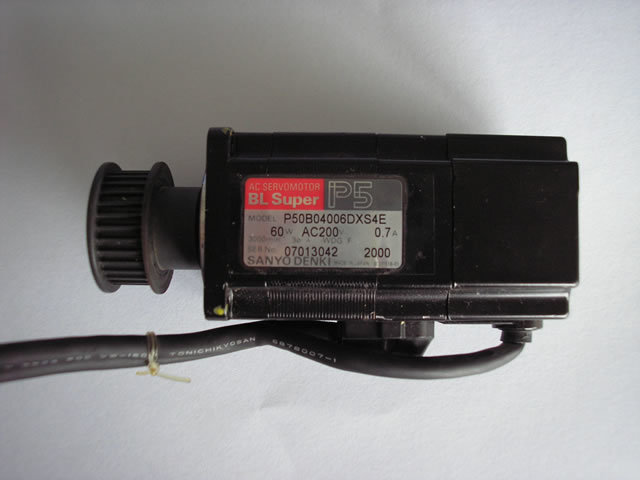

És milyen motorjaid vannak?
kuner
R88D-UA08V vezérlő lenne párosítva Sanyo Denki P50B04006DXS4E motorral.
Erre kíváncsi leszek ebből mit hoztok össze.
Esély a különböző erősítő-motor párosra akkor van ha az erősitőhöz eredetileg tartozó motor paramétereihez hasonló a hajtani kívánt.
Abszolut encoder  stb kizárva.
Ha pólusszám teljesitmény encoder felbontás megeggyezik..akkor is csak ugy tudod meghajtani ha van egy eredeti müködő motor-erősitő párosod és az encoder-forgórész helyzete az uj motoron azonos,vagy be tudod állitani.Lehetséges hogy encoder jelekkel kommunikál..nekem samsung szervó nem..
A-A,B-B,C-C jeleket megkapja a kivánt helyzetben akkor megy..
A mootorod 2000-es incrementális encoder van..én nem látok egyéb kommunikációt..erősitőt meg kell nézni tud-e iyet hajtani.
Már pedig valamilyen kommunikáció van ezen felül is !
Mert mikor elszabadult az egyik motoron a fázisjelek maszkja az enkóderben egyből kiált hibára.
És ennek külön semmilyen vezeték nincs.
A gyári enkóder meg 2048/8192 felbontású
De továbbra is kíváncsi vagyok ebből mi fog kisülni.
