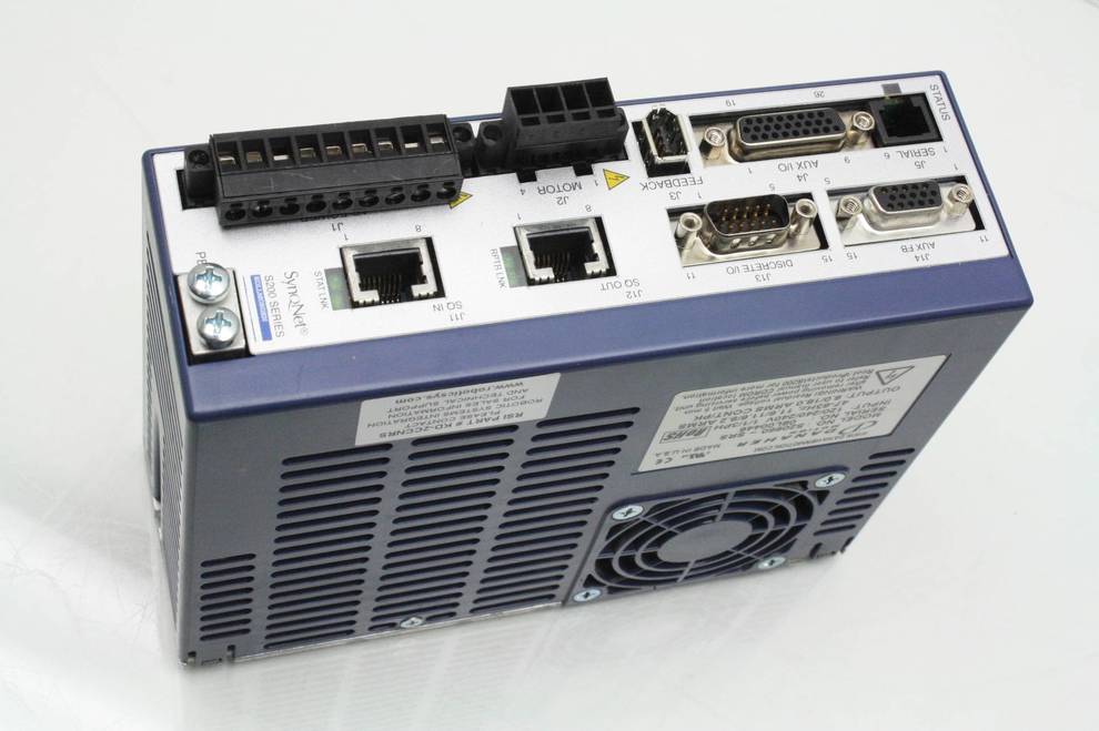

Üdvözlök mindenkit itt a fórumon, segítségre lenne szükségem, aki tud kérem jelezze.
A következő mozgásvezérlő és szervo drive-hoz keresnék szoftvert SynQnet rendszer.
MEI eXMP-SQ-Can, LX 2.4, 20-8 64MB  Mozgásvezérlő
PN: T008-0004
Kollmorgen S200 20660 SynQnet drive
A következő szoftverekre lenne szükségem,
Kollmorgen MDK (Motion Developers Kit)  , MPI (Motion Programming Interface) , MPX for Visual Basic .NET , MechaWare
Robotic systems Integration RSI  RapidCode
köszönöm előre is a segítséget.
üdv
Péter
MEI Motion Engineering SynQnet
