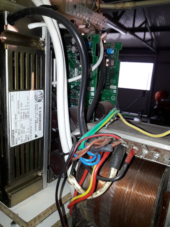

Csak a DR-2-es servopack előlapjáról kértem fotót, hogy lenyugodjanak a kedélyek. :)
az se lesz egyszerű mert el van burkolva, de rövidesen csinálok!

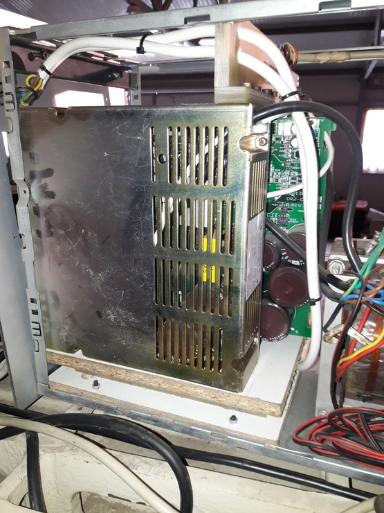

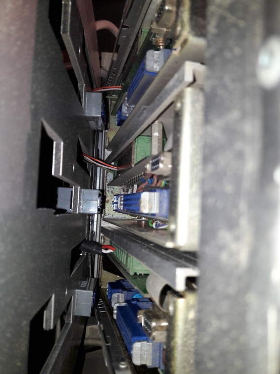

A képek , remélem érnek valamit, jobb minőséghez nagyon szét kell szednem
No erről beszéltem, az adattábla megtévesztő ezek nem NY41-esek.

Hanem micsodák mar csak hogy tudjam mit keressek!
szabo janko
Akkor miért van a harmadik képen (a hátulján) ráírva.
ha ez az ami akkor a nagy sűrű csati közepetáján van kötve a step dir, de talán Gruber Márton többet tudna erről mondani, tőle vettem a gépet a szervókkal egyetemben...
