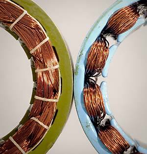

Az AC servo tekercselése is más ezért se tud mit kezdeni a hall szenzorokkal.
Maradjunk abban, hogy amiben hall szenzor van az BLDC.
Aki nem hiszi járjon utána.
Amiben Hall senzor van az lehet BLAC is..fényképezhetek..de hidd el..
Természetesen Nem az ac servo tekercseit figyeli..Egy tengelyen egy külön mágnes..külön tekercsek..pl Yamaha kis motorjain..
