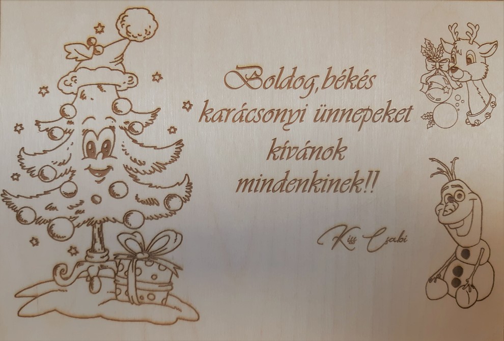

Ezt a képet ismerem cnchuszár gyűjteményéből. Tegnap csak annyit szerettem volna kérdezni, hogy milyen anyagba martad?
Hát nagy nehezen elkészült, de a pácolási technikámon még van mit finomítai :-)
Maga a marás sima mezei fenyőbe történt, 4mm, 40° maróval, 0,2mm lépésközzel, 1500mm marósebességgel. Legnagyobb meglepetésemre, a kétélű kinai maróval nem szálkásodott, mint a korábbi próbálkozásaim során. Ünnepek után folyt.köv. [#kacsint]

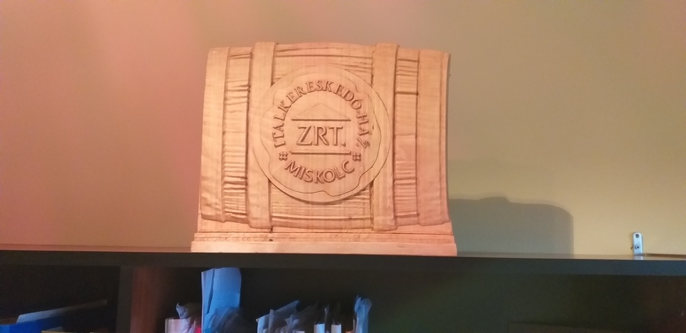

Igazad van a részleteket elfelejtettem odaírni...
Mérete 420x420x30
Anyaga:Bükk.
Szerszám:... hívjuk kúpos rádiuszmarónak D6 R0,5 kétélű
Előtolás 4000 mm lépésköz 0,18 mm
(egyébként az előtolás 3600 volt ennél, de azóta már csináltam egy hasonló részletgazdagságú másikat és ott már 4000-el mentem, csak nem akarok mindenről képet föltenni. Mint írtam a szerszámot próbálgatom, mit bír.
Meg kell mondjam, nagyon tetszik, ahogy dolgozik még 4000-nél is. Jó kis szerszámnak tűnik. szép felületet csinál és alig szőröz)
