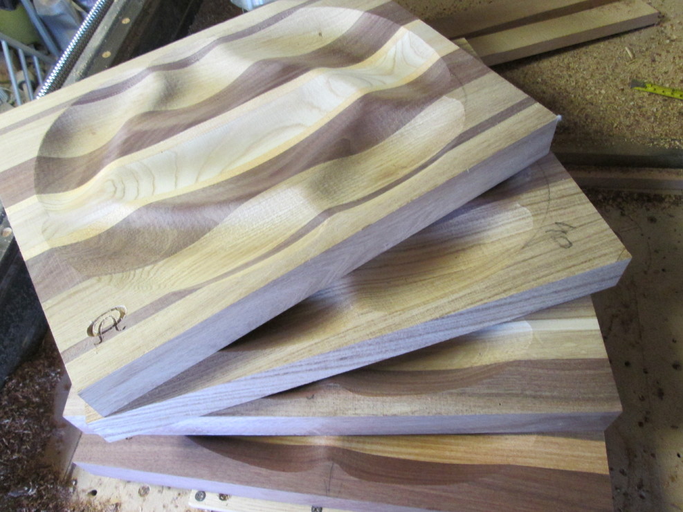

Vágódeszka és fatál.
400x300mm
Nagyolás 12.7mm-es rádiuszos maró, 5.000mm/min előtolás, 10mm mélyen, 4mm fogásszélesség.
Simítás ugyan az csak 1mm lépésközzel.

Jól látom a jobb oldali képen, hogy nem függőleges a marómotorod?
Szerintem csak optikai csalódás a közelkép és az objektív torzítása miatt. A bal oldali képen épp ellenkező irányban látszik "dőlni".
De lehetne értelmes a motor megdöntése, ilyen ,,sorról sorra" szerszámpálya esetén, hogy a maró palástja többet dolgozzon?
Vagy tök mindegy?
Nagyoláshoz talán jó lenne, de program legyen a talpán, ami egy ferde henger (vagy más) alakú maró szerszámpályáját legenerálja.
5 tengelyes gépem nem lehet esetleg?
Hát nem... :(
Függőleges, csak optikai csalódás.
Ha van rá lehetőség akkor jobb ha megvan döntve.

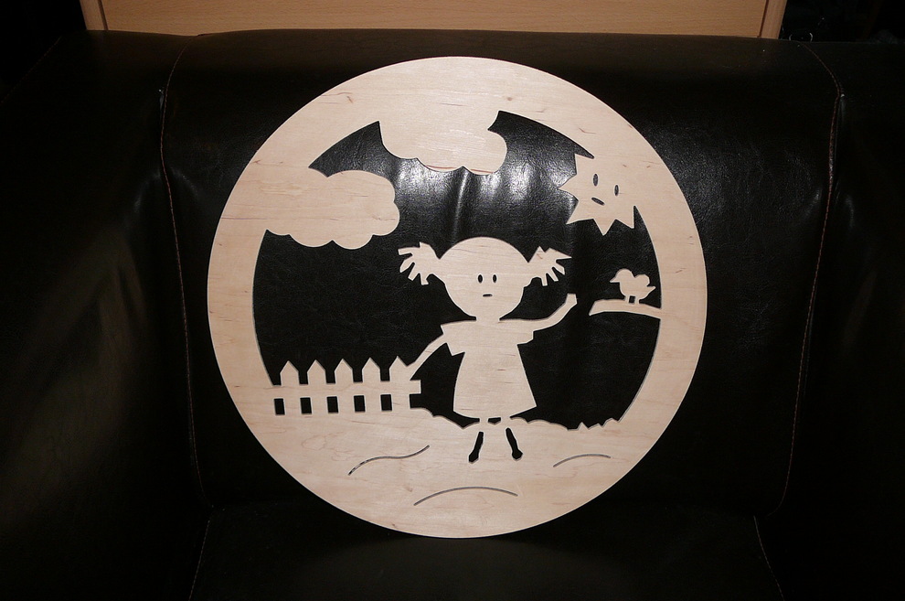

A kissebik unokám szobájába fali lámpa.
4mm vastag étegelt lemez, 2mm-es kétélü maróval.
Led vílágitás lesz a hátulján.

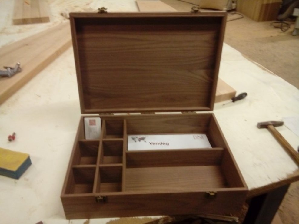

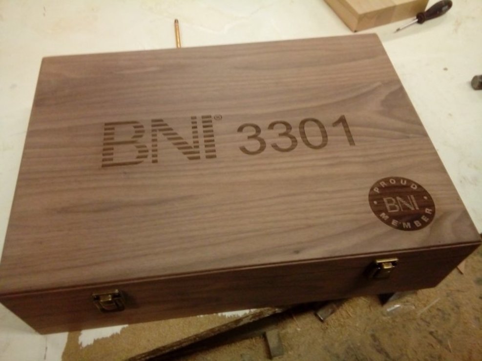

Fekete dió fa táska, doboz ...
