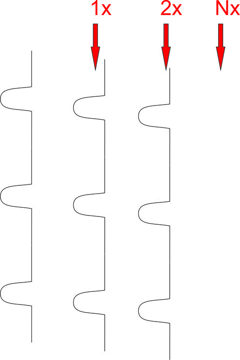

Én az összeillesztésre szolgáló kis fülekről beszélek. Az eredeti játékban ezek egyediek. Ezt úgy érik el, hogy a függőleges vonalat, ami egy oszlopot kettéválaszt függőleges irányban lefele elcsúsztatják, így a következő oszlopon, bár azonos a vonalrajzolat, már máshová fog kerülni az illesztőfül. Ugyanezt teszik a vízszintes darabolásnál is. Még a Corel 6 idejében volt erre egy  nagyon jó kis makróm, de már nem találom.
Csináltam egy egyszerű szemléltető rajzot, azon talán  érthetőbb, hogy mit magyarázok.

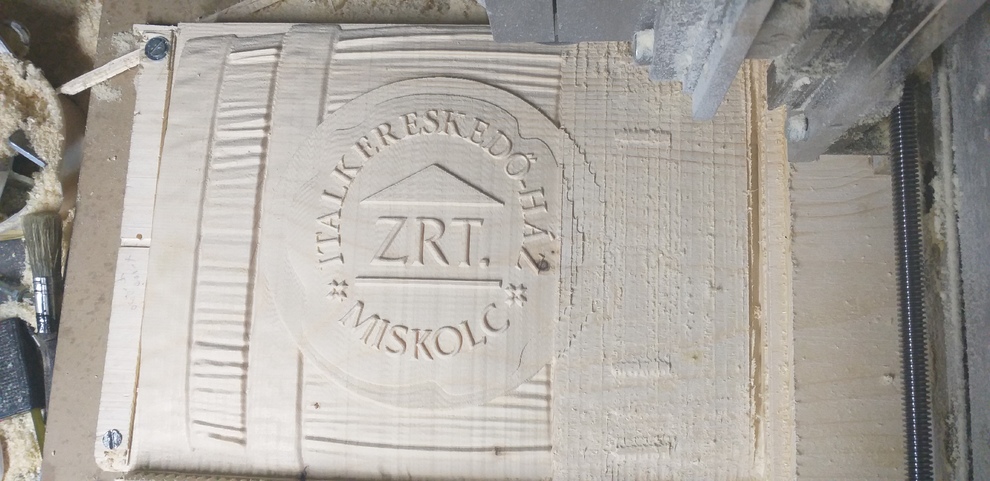

Még a fehérvári talin vettem egy új szerszámot a Csaby -éktól
https://www.cncpart.hu/ ( [#kacsint] )
Most jutottam odáig, hogy tesztelgessem, mit bír.
Jó szerszámnak tűnik...
xt79ipd3
Huhh, ez igen... Gratulálok a gyönyörű műhöz. [#taps]
Láttam én már másnál is jó szerszámot, de valahogy...nem jött ki a hegyén, aminek ki kellene.[#wink]
Nálad, ilyen probléma...sose volt.[#worship]

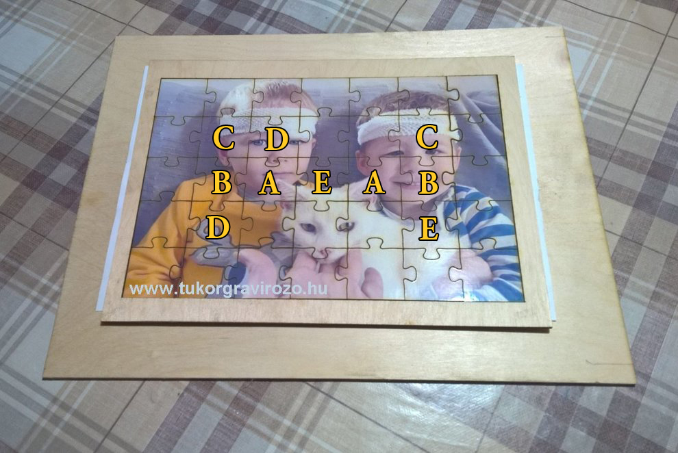

Az enyémnél a négy fül pozitív, negatív variációja is elég változatos.
Plusz a kép adottsága. A kettő együtt már elég nehezítés.
Plusz, minél több darabos annál nehezebb kirakni.
Amit fel raktam, az egy barátságos kép, összerakás szempontból. De, ez is eléggé időigényes.
Ugyanezt megcsináltam szürkeárnyalatosban. Azt 3 szor annyi idő kirakni.
Próbáld meg az egyező párokat megkeresni, körvonal szerint.

Nekem ez a kétélű kínai marómost jött meg a napokban, a mellékelt képen teszteltem épp most, de már nagyon befagyott a senekem, így folyt.köv. holnap.
Maga a maró nagyon jó, pedig már volt kínai, amivel befürödtem.
"Az enyémnél a négy fül pozitív, negatív variációja is elég változatos."
Nem mondanám.
...és azokat nem is jelöltem, amik elforgatva hasonlóak.

Kösz, hogy kielemezted. Számomra, továbbra sincs jelentősége a kapcsolódás egyezőségének.
Az, hogy 35 db. -ból van 5 egyező semmit nem jelent. A kapcsolódás, képes puzzle esetén mellékes szál.
A kép részlet felismerésének, és helyének megtalálása ami a lényeg.
Nekem továbbiakban is megfelel ez a stílus.
Pontosítalak 35-ből 10 teljesen egyforma, meg még ugyanennyi elforgatva... Nem lovagolni akarok ezen, de nem érted. Ezek szerint nem volt még a kezedben igazi puzzle. Az a játék attól jó, hogy minden elem CSAK egy helyre passzol. Volt szerencsém 20000 darabos vitorláshajóhoz. Meg is bolondultam volna, ha durván a 30 százaléka egyforma. [#eplus2][#eplus2][#eplus2]
