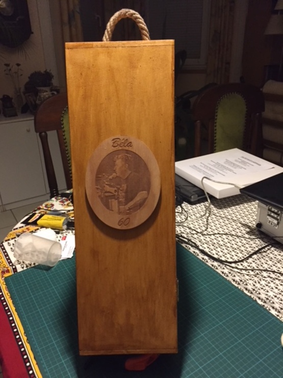

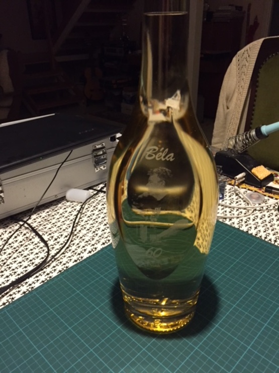

Üvegre gravírozás:
A felhívásom.
Egy jelentkező volt, Takács Attila, "Takidekor" fórumtársunk.
Az üvegre gravírozás és a dobozon lévő tábla az ő keze munkáját dicséri.
Ez úton is köszönet érte, eggyel több becsületes embert ismertem meg.

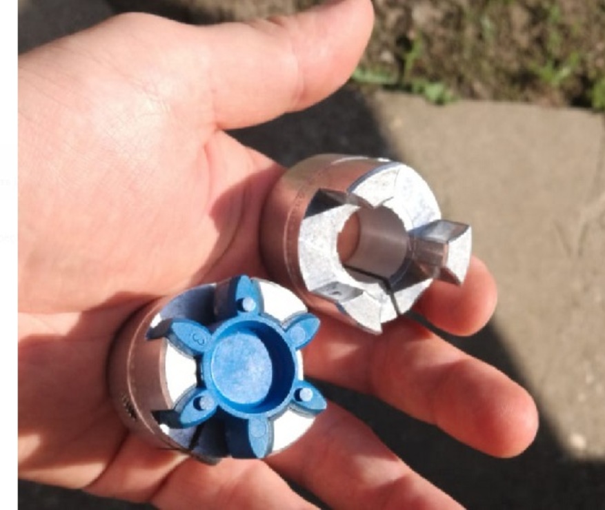

Én is most készülök neki állni marni. Talán ma-holnap. Én is sokallom a 8E Ft/pár árat (19mm és 24mm-es tengelyre). [#vigyor] A csillagot lehet külön is kapni?

Lehet külön kapni csillagot,viszont amit legutóbb vettem,valamivel kisebb méret (nem feszes az illesztés)
Amiről "koppintottam"azzal tökéletes lett és kellően feszes viszont az újabbaknál meg 1mm-el lehetne kisebb az összes méret.
   Nekem ez nem probléma,mert szivattyút hajt,viszont ha pontosabb hajtáshoz kell,a csillaghoz kell igazítani a méretet.

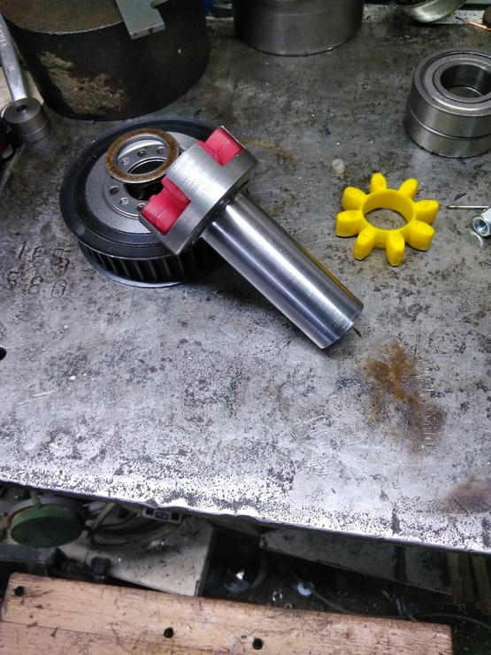

Ha már a fém részek házilag készülnek, akkor lehetne a közdarabot is házilag kenni a kettő közé, valami szilikonból, vagy poliuretánból.
Akkor pont passzolna. Mint s.gg a bilire. [#vigyor2]

Nekem is egy meglévőhöz kell plusz pofa, egy motort univerzálisan fogok felhasználni. A kuplungot meg könnyű széthúzni, ezért másolom. Ennek Rotex a márkája, de ha lehet csillagot kapni külön, akkor nem nagy kunszt ahhoz tervezni.

Ilyen típust nem lehet a boltba kapni a csillag meg csak 1000Ft[#vigyor]

[#wow1]Na, ilyet tényleg nem. De most fejet ütöttél a szögembe. Lopom! [#eljen][#vigyor]
Azt még bele is lehetne önteni és hót mindegy, hogy milyen pontatlan az acél része.

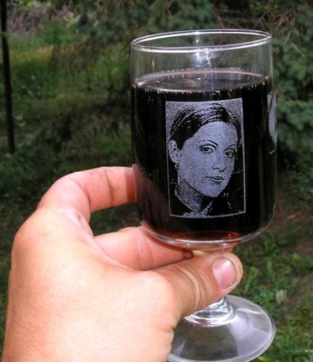

Sziasztok ! elmúlt időszakban ráálltam az üvegre gravírozásra. Néhány eredmény:
pohárra is !! http://tukortunder.hu/henger/
