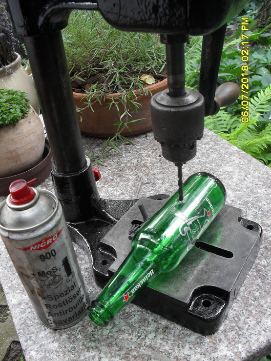

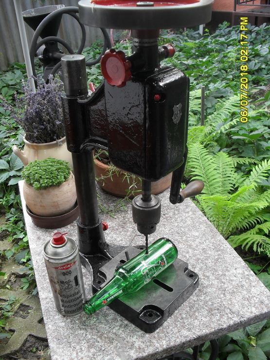

A 60.éves fúróval, üveg fúrás!
Mit szóltok?
Üdv: Pál
kaqkk007
Nem jól csináltad , ezt úgy szokták hogy a furás helye köré gittből csinálnak egy kis medencét amit felöntenek terpentinnel ,így megeszi a fúrót az üveg ..
cserfu
Köszönöm a jó tanácsot, most már ezt is tudom.
kaqkk007
Nem lett töredezett a luk széle ? Elfogyott az egész flakon spray ?
cserfu

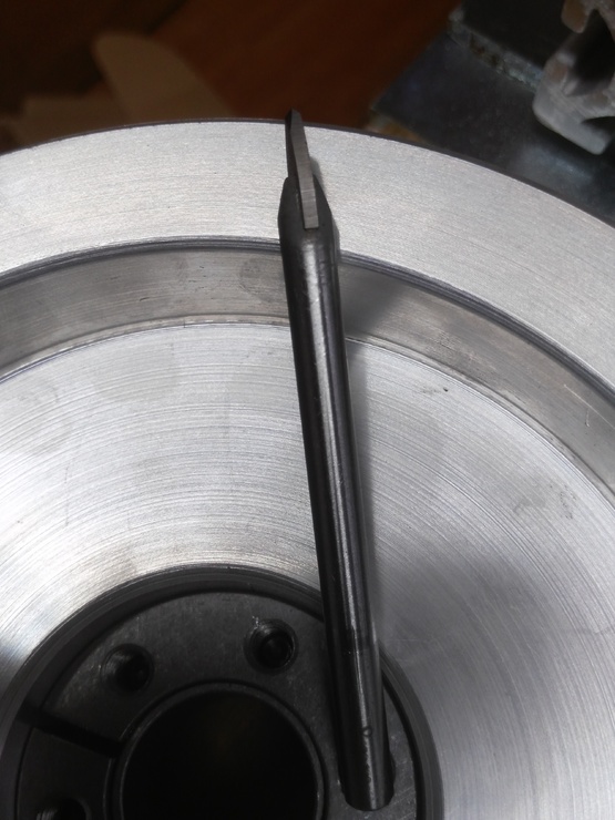

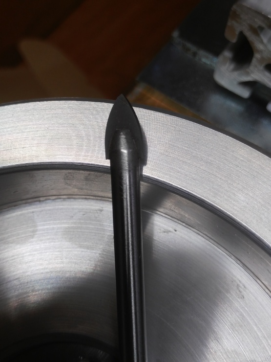

Csak párszor fújtam rá, és lassú fordulaton, kicsi előtolással átfúrta. Vídiás fém fúróval.
cserfu

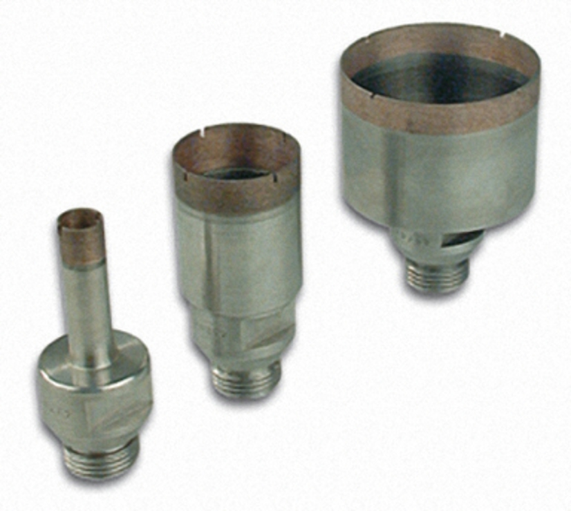

Klassz, de próbáld meg üvegfúróval. ;)
Ég és Föld a különbség.

Még mennyire más, ha üvegfúrót használna.
tibs
meg volt csiszolópor és vörösrézcső
a többi meg ugyan úgy

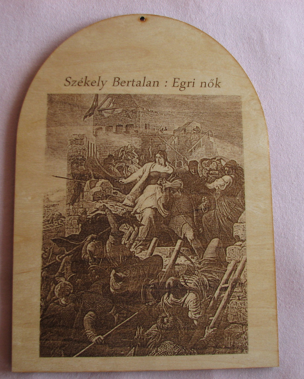

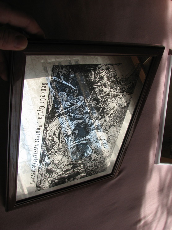

Sziasztok! Ezeket lézereztem nem rég. Tükör, rétegelt nyír, meg MDF lap egyik felén fehér bevonattal.De legjobb lenne a bükkfa már észrevettem ezen sokkal jobb a részletesség.(de nem a román bükk azon rossz, --vágódeszkaként árult román bükkfán nem jó, nem tom mér de nem.--
És ezt a rétegelt lemezre égetett képet fölteszed a szobában a falra?
