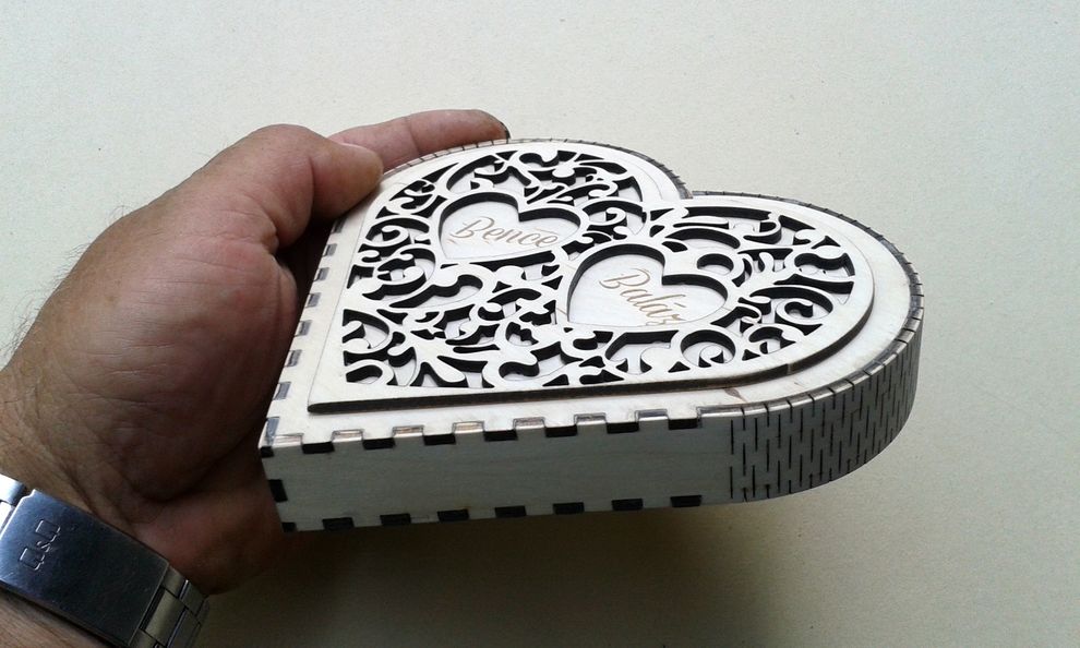

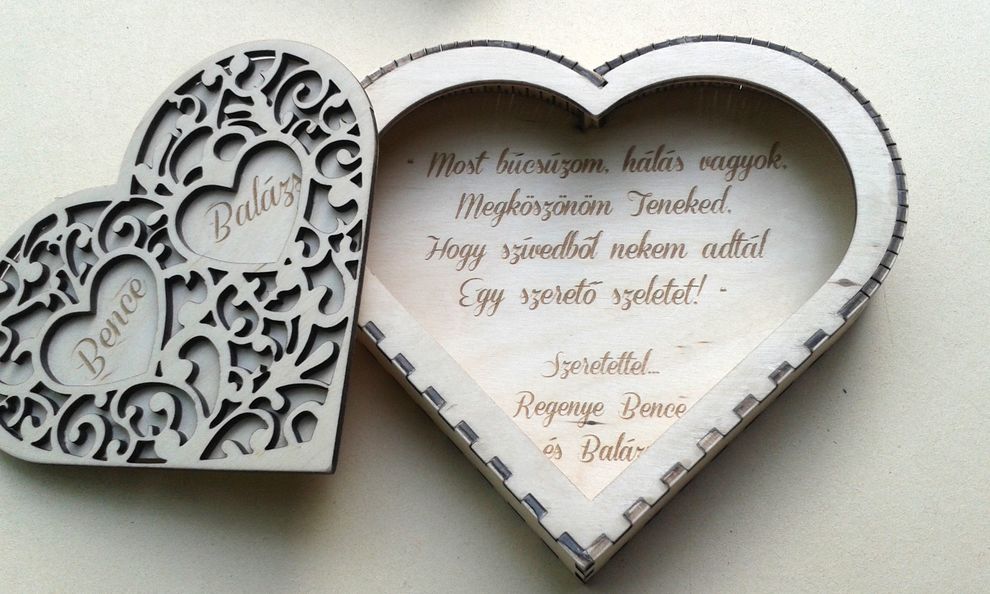

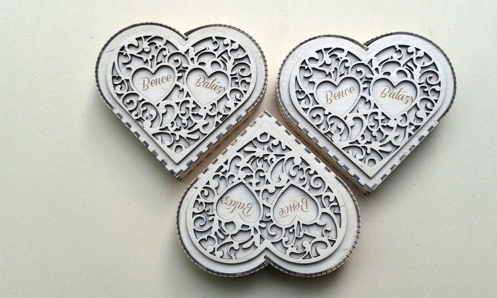

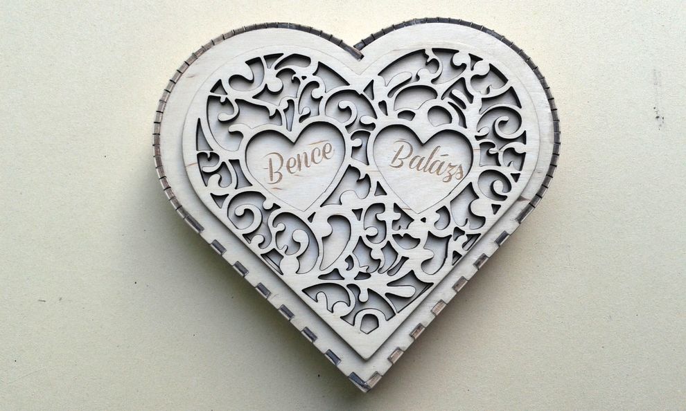

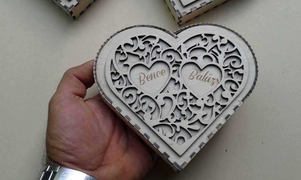

Milyen felbontásba csinálod a képeket (hány képpont/mm)?
Érdemes próbálkozni kevesebbel.
Azt hiszem én még 8-10-12 sor/mm-rel próbálkoztam. Közelről persze látni lehetett a különbséget, de nagy képet úgysem 10 centiről nézi az ember.
thayscj6c
Hali!
A jó munkához idő kell.
És szép is. Biztos gyorsabb megmunkálással nem lenne ilyen jó.
kbsnemh57
Nagy képet 8 sor/mm kissebbeket 10 sorral. A lényeg szerintem a nyerskép átdolgozásán múlik és az is legyen minnél jobb felbontású.MasterGy progiján is a képpont sorokat leveszem kettő-háromra és azt a képet küldöm Lasergrbl progira.
2am4nwzib

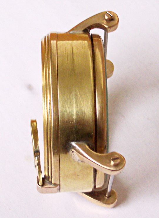

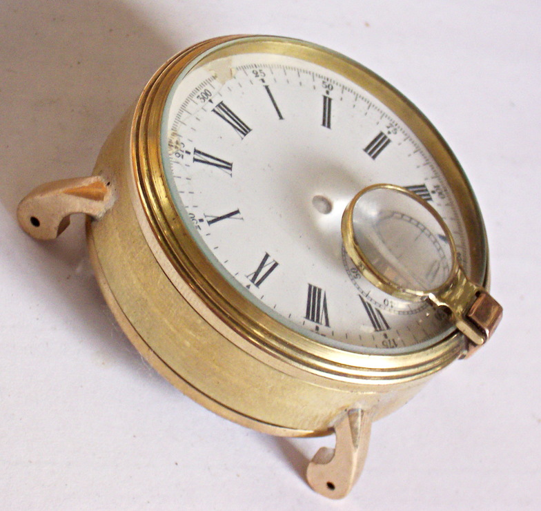

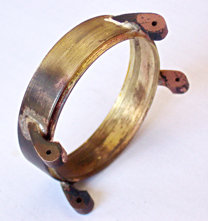

óra kaszni , esztergálás , forrasztás(ezüsttel).........stb.
bznc93pf5
a feketénél túl közeli a sortávolság, ezért összemosódott nagyon,
marás előtt lehet majdnem 100%osan is látni a generáló progiban!

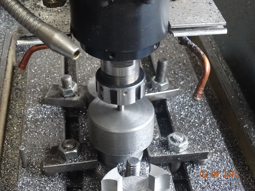

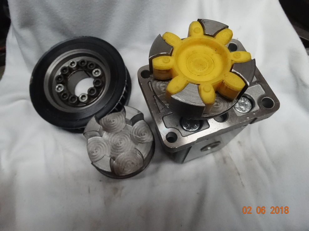

Tegnap ezt is kipróbáltam.
Tengelykapcsoló(k)
Már ezért sem kell a boltba menni..[#nyes]
És egy kis mozgókép
Profi! [#eljen]
Ilyenkor csak levegővel fújod, vagy valami kenőanyag is van benne?
Hogy szoktál ráállni a kiindulási anyagra?
svager
WD40-et adagolok hozzá
Van egy központosító fúrat,ha csak egy darabot készítek,csak egyszerűen lefogatom,ha több darab van óvatosan ráállok.
