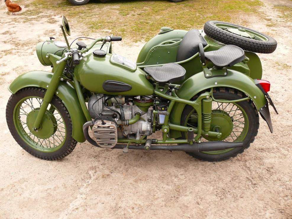

Mennyivel jobb egy ilyen motorral közlekedni amin van ilyen és amelyiken nincs?
Én nem tudom mivel nekem még soha nem volt egy motoron sem.
Pedig nem új találmány. Rossz kormánygeometria, kiegyensúlyozatlan kerék esetén lengésbe jöhet az egész első felfüggesztés és ha nem lassít azonnal (hátsó fékkel) a motoros, elkerülhetetlen bukás lesz a vége. A "hőskorban" száraz kuplungot építettek a kormánycső végére, és egy méretes csillagkerékkel - kormányszorítóval -
menet közben az útviszonyok függvényében lehetett a "csillapítást" állítani.
A mai utcai motoroknál szerintem nem kellene ilyet látni/használni, ha mégis van, az nem az okot hanem az okozatot próbálja csökkenteni. Vagy csak egyszerűen vagányul néz ki, még ha nincs is rá szükség. [#wink]
(Mielőtt valaki azt mondaná, hogy a partvonalról okoskodom, 40 éve motorozok aktívan).
Akkor lehet nekem is volt csak nem tudtam mi az gyerek fejjel [#eljen]
Ott van az csa ki tudta hogy annak nevezik anno
