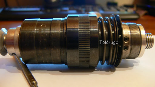

Ilyen egy profi felületkövető. Nekem is van ilyen.
Itt olvashatsz róla bővebben.

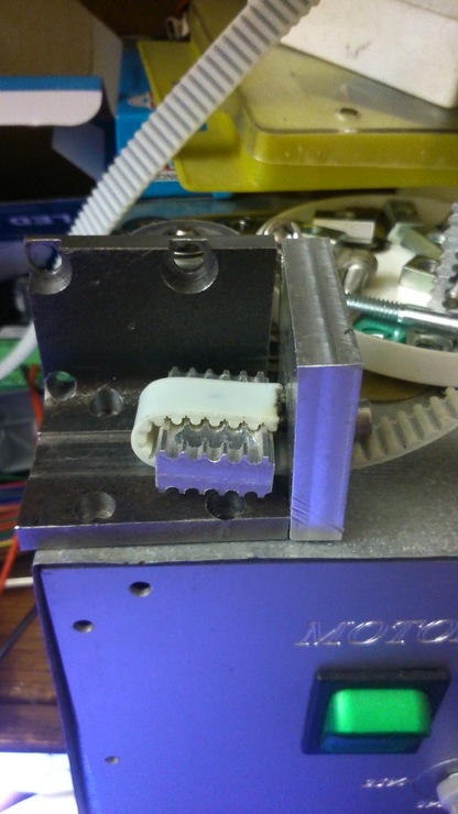

Már egy ideje folyamatban van a K40 lézer átépítése ma elkészült a szijfeszitő is.
Én így oldottam meg.
Egy M4 csavarral lehet majd állítani max 10mm rajta a szíj visszahajtva és még fentről kap egy lemezt amivel rögzíteni tudom.
