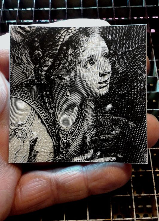

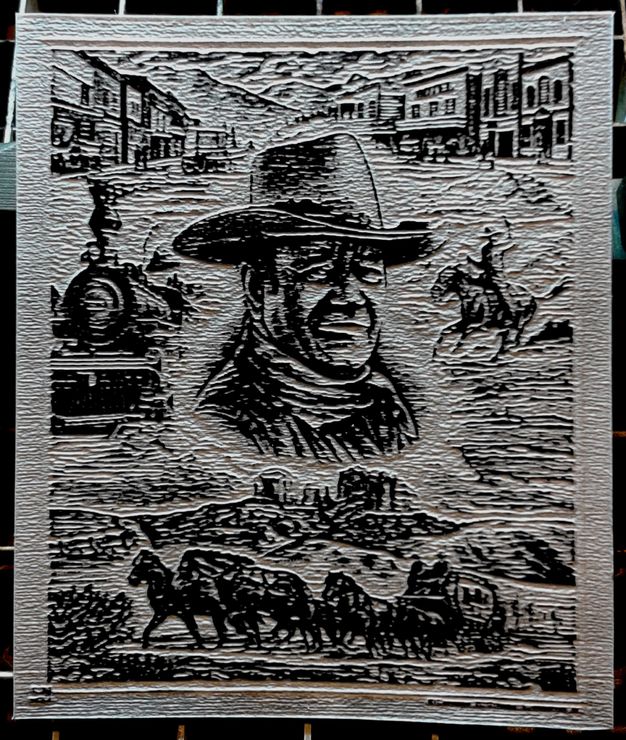

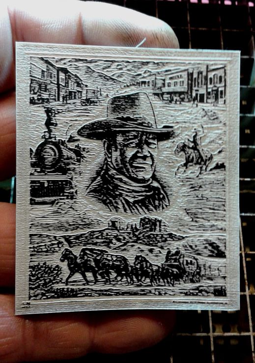

CO2 lézer, a gravír is, vágás is.
Ezek is gravírlemezre készültek.
A fehérvári találkozón is beszélgettünk arról, hogy a K40 elmondásod alapján egy bites módon lézergravíroz. Elnézegetve az alkotásaidat (azt is amit ajándékba adtál) egyre inkább az a gyanúm, ezt a minőséget nem lehet csak egy sima lézersugár be-kikapcsolással (1 bit) létrehozni, valamiféle rafinált, bújtatott szürkületi aránnyal és valamilyen felbontásban modulálják a lézer fény intenzitását a teljes fekete és fehér között.

Szerintem semmi rafinéria nincs benne .A szürkeséget
csak a fekete vonalak és pontok távolsága adja.
valószínűleg egy fehér alapon fekete lap lett a lézerrel
megmunkálva.

Azóta se tudom mi a "titok" ebben a kínai vezérlőben.[#nemtudom]
Ki tuja milyen algoritmust programozott a kis sárga a chip(ek)-be.
Azt tudom...
1 bit-es képből, ezt a "minőséget" tudom én kihozni.
(persze, gondolom, több odafigyeléssel, esetleg más kép előkészítési technikával, ez is lehetne még sokkal jobb is)
Hogy az 1 bit-es képpel mi történik ott belül, ameddig a lézertáp TTL bemenetére jutnak a "bitek"...
De mindegy is, mert szerintem...szoftveresen "jól teszi a dolgát", akár vektoros, akár raszteres munkáról van szó.:)
Egyet,én biztosnak gondolok...
Ebben a kategóriában, ez a K40-es gép, ezzel a mozgásvezérlővel megállja a helyét, minden más negatívuma ellenére is.
