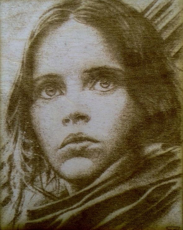

Ez a lentebb említett "kopás", meg is látszik a mostanában készült munkákon.:)
Oszt' hol a fenében kell keresni? Mert én semmit sem látok.
Vagy csak szívatás?
Jahhh!
A kopásról a képek...itt vannak!:)
[#t169p12936#]
Félre érthető voltam valószínűleg, én a képeken nem látom, hogy milyen hibát okoz(ott) a kopás.
Gondolom az X tengelyednek van minimális kottyanása a kopott részen, de sztem még nem jelentkezik a raszteren.
Én is félreérthető voltam.[#vigyor2]
Az ilyen típusú képeknél még...nem.:)
Igen, a kopott részen már, kottyanik a kocsi.
Ez akkor tud "idegesítő" lenni, ha arra a részre esik a soremelés.
Amúgy nem, mert még a szíj..."hangtalanul" segíti át a kopott részen.

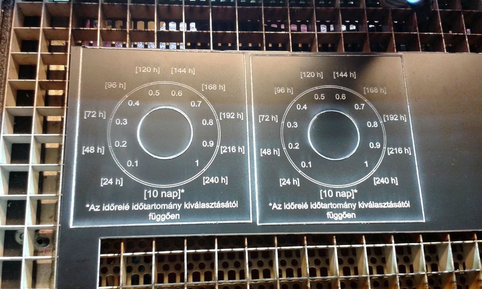

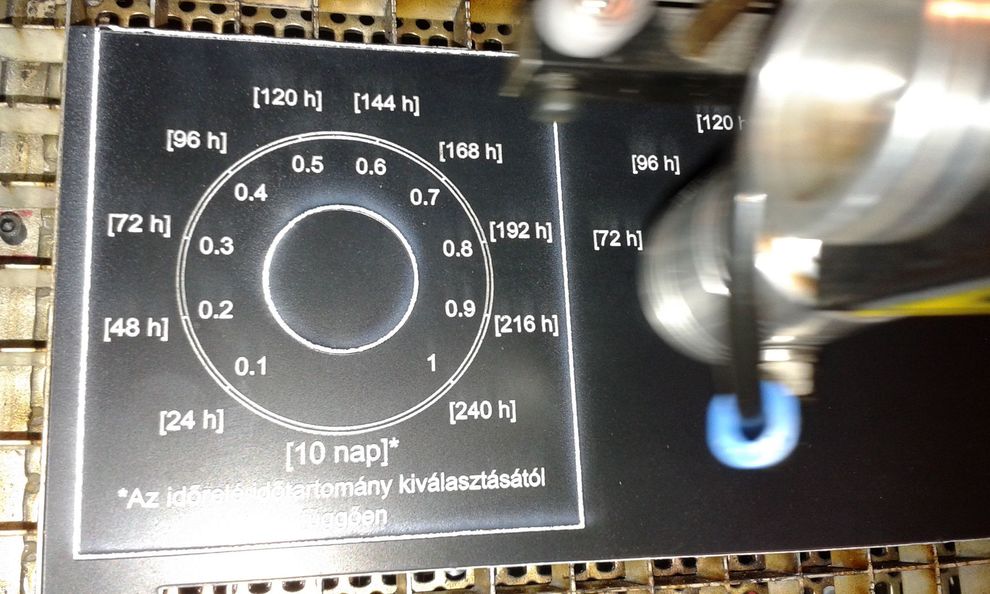

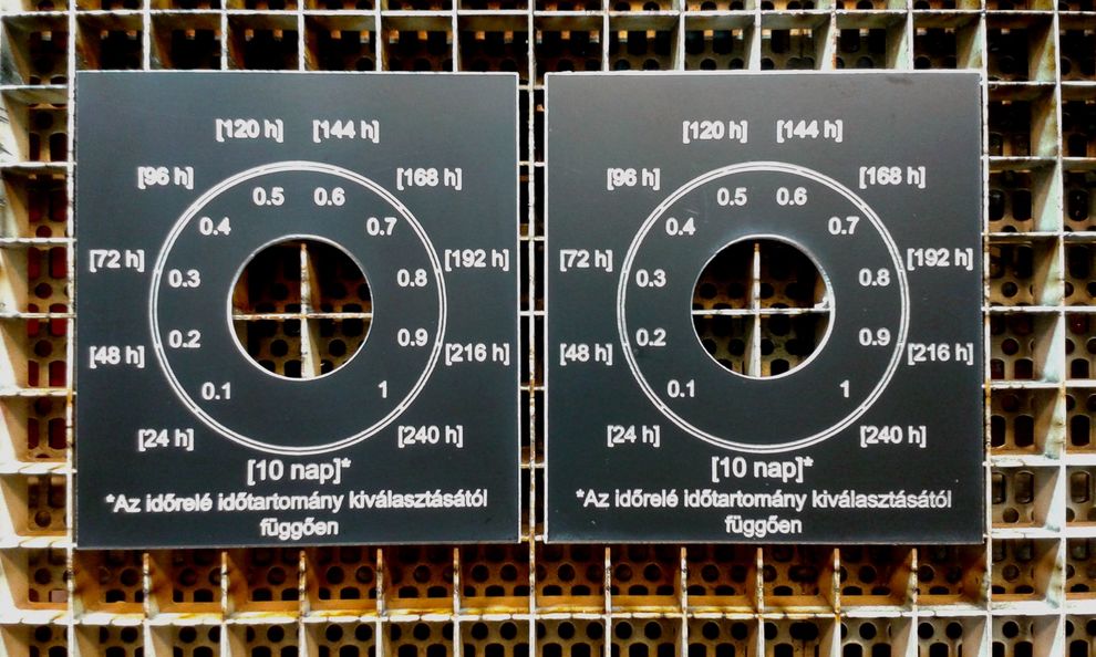

Két potiskála, egy holnapi projekthez.
A rajzolás, pár kattintás:) Corel-ben,és ugyanonnan...mehet is a gép alá.
Hogyan csinálod? -kontúr+kitöltés, vagy soronként rohangálva?
Ez meg, csak...úgy.:)
Soronként rohangálva, mezei gravír.
Nincs kontúr. Kicsit vastagabb vonal a Corel-ben...
