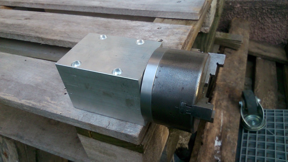

ez 2 tengelyes forgató, CNC marógépre?
Devecz Miklós
Két kimenete van, de csak egy tengelyt forgat, két motorral.
Ezt a meglevő forgóasztalomhoz készítettem (Pocket NC maradvány), majd teszek fel róla videót.

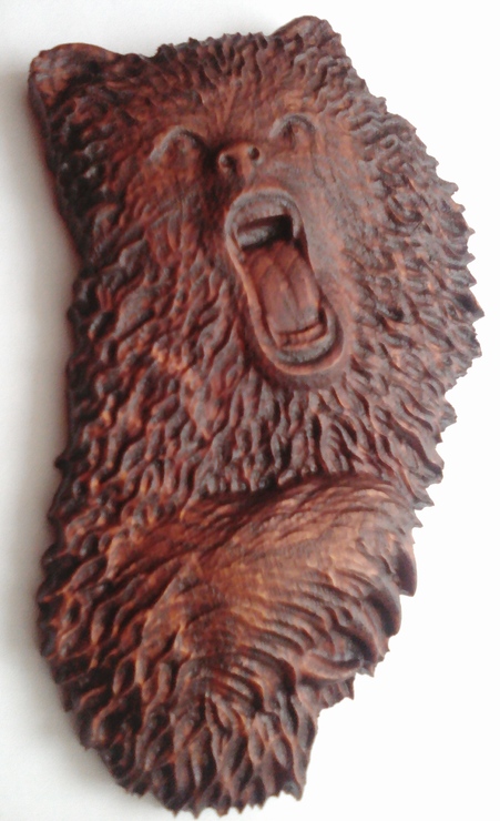

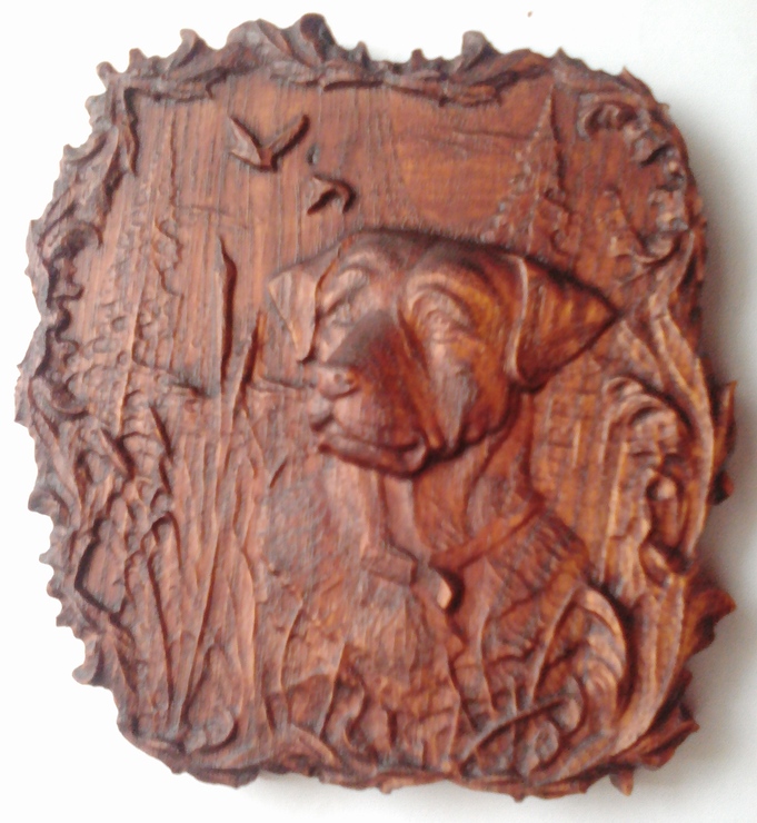

Első marásom akácfából:-)

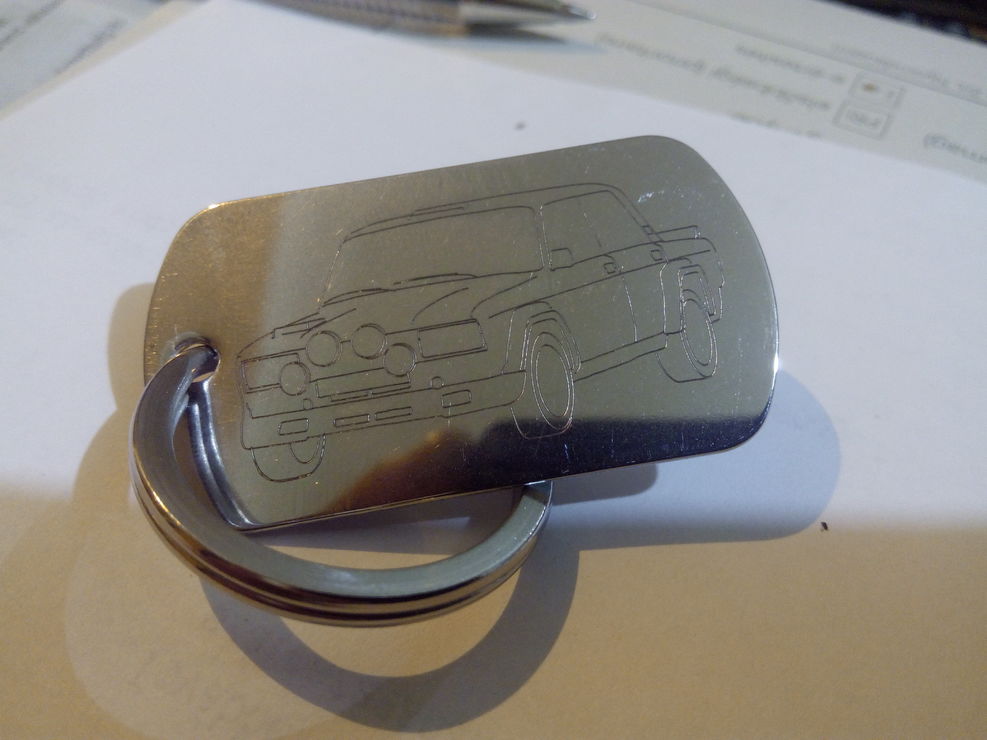

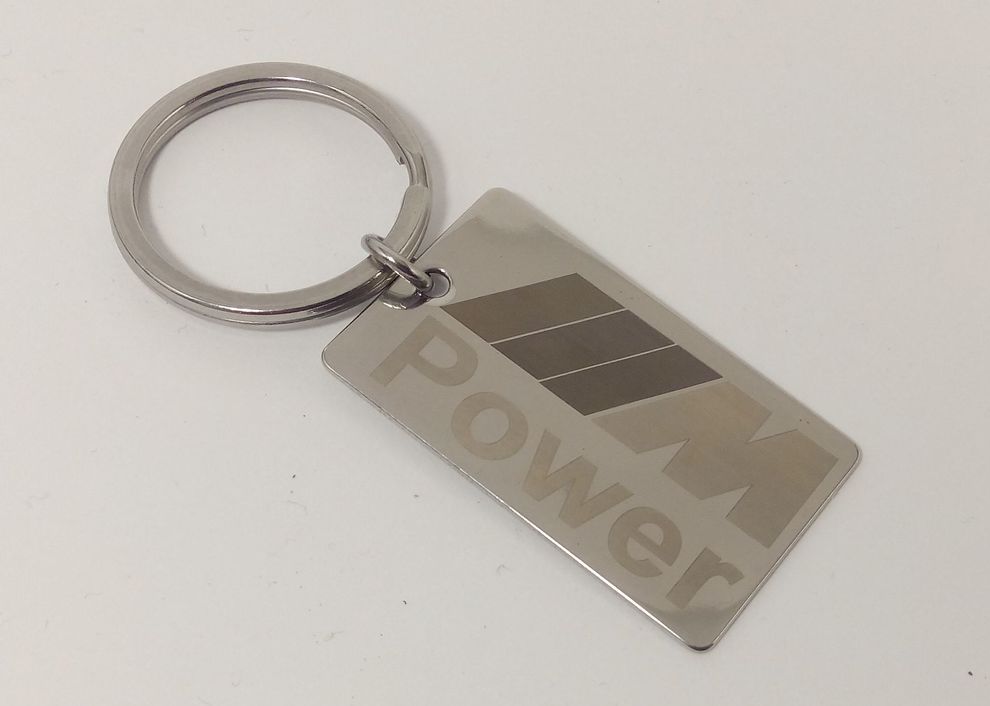

20W fiber lézer, 4 "színű" gravír.
Te követted el?
Kicsit bővebben is írhatnál róla.
Igen, én tettem. 26 másodperc, 0.01mm lépésekkel. A sebességgel és teljesítmény arányok változtatásával lehet variálni színeket, mélységet. Még most vagyunk ismerkedési fázisban. Ez a kettő a gyerekeknek kellett. Az alap 40x25mm, a lada rajz vektorként, 0.26s alatt készült el, de 3x átcsapattam rajta. A lada autosport felirat kb 25 mp, 1000mm/s, 50% power.
Mi a tábla(táblák) anyaga?

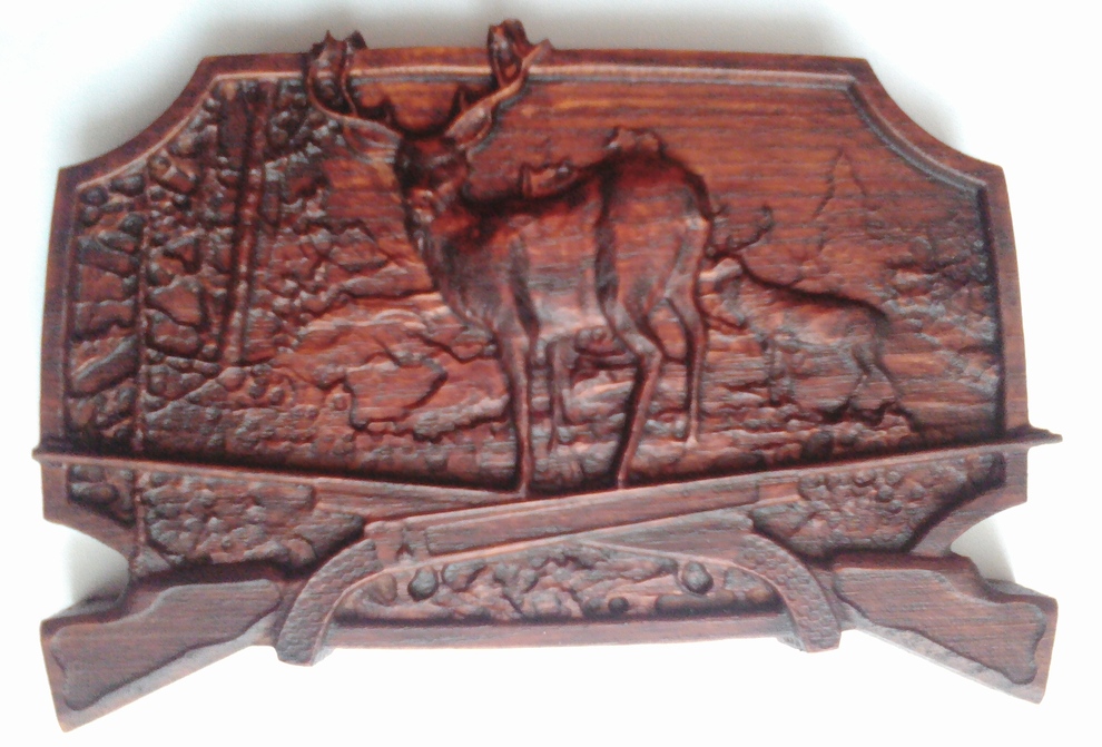

Itt a vadászszezon:-)

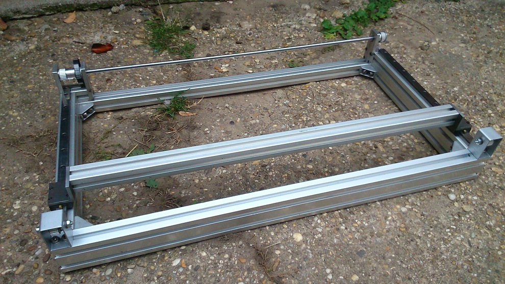

Lassan elkészül a K40 lézer átalakítása és közben egy kicsi CNC maró negyedik tengelye is.
