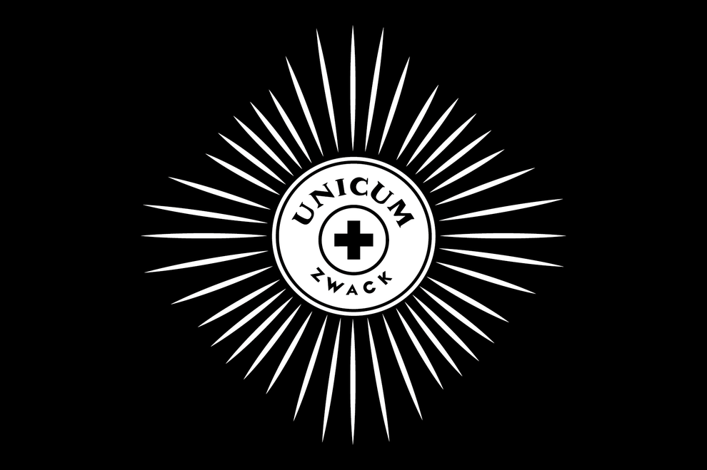

Nem volna valakinek egy Zwack Unicum logoja? Vektoros,..... pdf ben pl. A kereszr + unicum felirat lenne a legjobb.
Cserébe egy felest tudok adni, vagy egy "Jégert".... Köszi
Például ezt BMP-ben lementem aztán Aspire vagy Vcarve és kb 2-3 katintás és megvannak a kontúrok.
Generálok rá egy marópályát és már mehet is a lézer alá stencilt vágni homoszóráshoz.

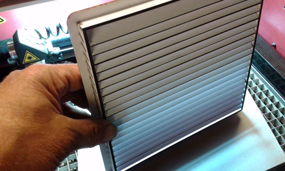

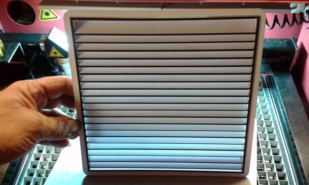

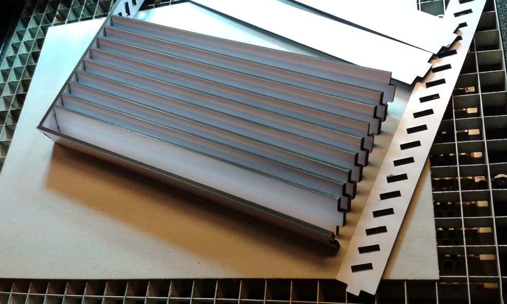

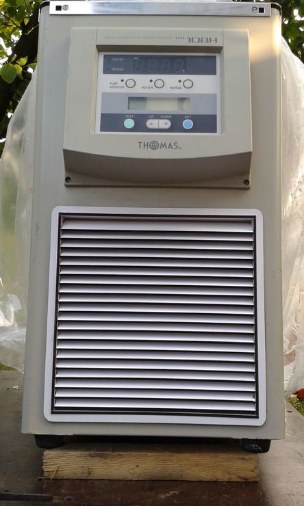

Hiányzó, 200x200mm-es műanyag hűtőrács pótlása...
Az "önhordó" rács, 3mm vastag, mindkét oldalán laminált, fehér bútorlap(???)-ból készült.

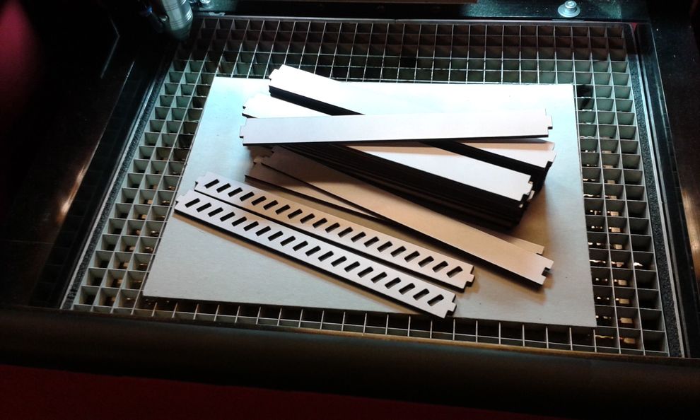

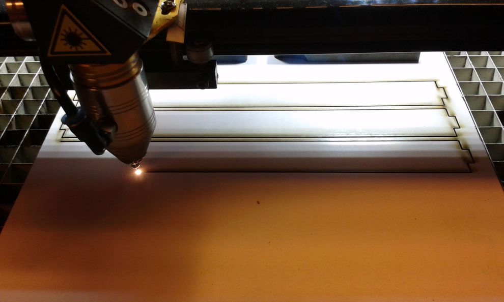

Pár perc rajzol(gat)ás Corel-ben, aztán...indult is a CO lézer.
Az illesztékekhez, pár csepp ragasztó is került, de inkább csak az esetleges rezgések csillapításra.
Mik nem jutnak eszedbe...[#taps]  -én biztosan agyaltam volna, hogy miről lehetne valami rácsot menteni [#fejvakaras]
Azt hiszed én nem!?
Majd három hétig 'vadásztam egy oda való méretes "mentés":) -re.
Méretben alatta-fölötte, volt/lett volna fasza új, több darab is...
Aztán, ma délután...pontot tettem a történet végére.[#nevetes1]
Szerintem is, de...
Nem volt honnan "menteni".:)
Meg, ilyen 'faszát...úgy se találtam volna máshol.[#nevetes1]
tfpk6pks3
Klassz lett ez a "pont".
Drakulálok! :)
Azt hiszem, "pont" ilyet akartam![#smile]
tfpk6pks3
Még jó... mert ez a "pont", legalább nem "pont"atlan.... :D

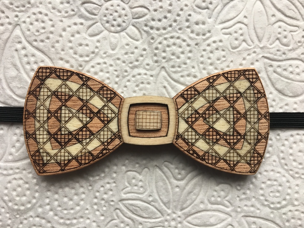

Üdvözöllek Benneteket!
Én ezt saját kezemmel készítettem.
Ez aztán egyedi, a maga módján.
A gyalukkal lehet dolgozni.
Na mit szóltok?
Ha van valakinek ilyen, szívesen megveszem.
Üdvözlettel: Pál
3z4pi4rei
Csak, hogy alkalomhoz illően öltözzek a fehérvári talin...
Igazán kreatív, ötletes darab![#eljen]
kg0sy39yf
Ez nagyon jóóó!!!
Igazán kreatív! [#eljen]
