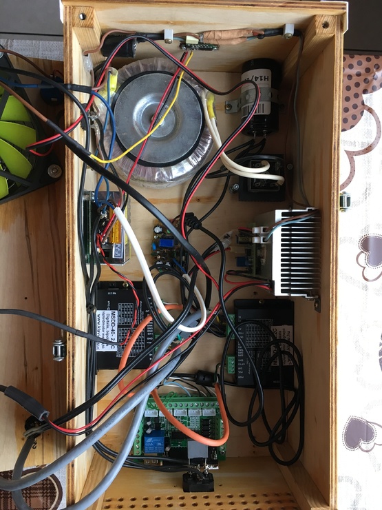

Nem várt egyéb problémák okozta meghibásodás miatt csak mostanra készült el a gép. A mechanika finomítva lett és ki lett cserélve a vezérlő. HIHETETLEN a különbség! Az ívek ívek, nem cakkos vonalak, a motorok hangtalanok! A max teljesítményt ráadva eddig a kijelzőn 4,9 és 5,0 között ugrált a V. Most stabilan 5,2!
Ám a finomabb mechanikának 45 mm hasznos út és sebesség vesztés lett az ára.
A predator 190x114 mm és akkor most lehet hüledezni, ahogy én is tettem, 5 óra 15 perc alatt készült! Az eddigi 4,4-es nóniusz beállítást 2,5-re kellett redukálni. Minőség ügyileg úgy érzem elértem a maximumot.

Arni cimborámnak hála tudtam szert tenni erre a típusra. A vezérlő jobb felső sarkán látható. Elöl középen pedig a V mérő.
Ez egy 2W kék lézer, az anno jónak hitt TB6560 vezérlőt cseréltük Leadshine 2.2C-re.
Az X tengely bordás kerekei és szíja is cserélve lett.
Az előzményeket a Léptetőmotor topikban olvashatod [5204]-től.
Nem tudom elégszer mondani, hogy ezek a TB IC-k semmire sem jók ! ( talán játékra vagy macskát dobálni )
Itt az élő példa is.
Megbízhatóságuk egy vicc és a pozíciótartásuk is az !
Az MSDD vezérlők (klavio által használt fantázianév) eredetileg Leadshine DM422C egy Rolls-Royce a tb fostalicska után.
Tehát egyáltalán nem meglepő a nagymértékű javulás !
