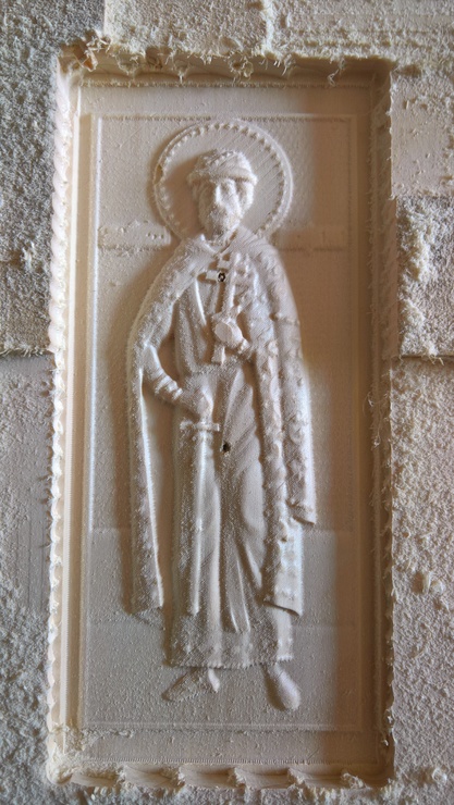

yngzzfg0z
Mostanság próbálkozok relief marással és ma kísérleteztem ezzel az eredménnyel nyárfában, az alábbi paraméterekkel.
Mit tudnátok tanácsolni h ne legyen ennyire barázdált az eredmény vagy esetleg géphiba lenne?
Radiused Engraving
Tool Number   1
Diameter   6.000 mm
Tip Radius   0.500 mm
Half Angle    7.1 deg.
Machining Defaults
Stepover   0.200 mm
Stepdown   0.450 mm
Spindle Speed   22000 r.p.m
Feed Rate   1000.000 mm/min

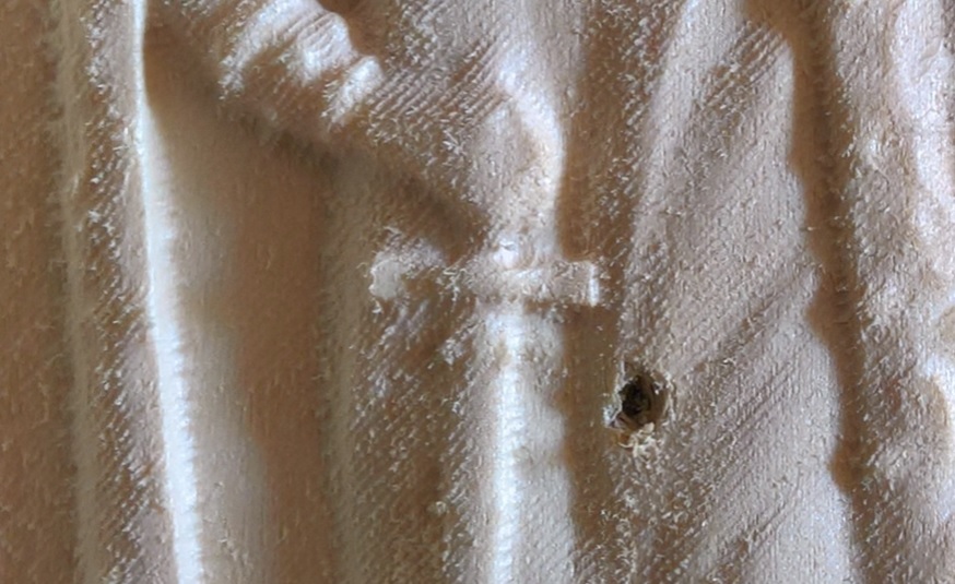

itt a nagyítás alatt jobban látszik
tfpk6pks3
Nincs baja a gépednek. Vedd kisebbre a stepover-t
c2nsu773m
Meg tegyél bele száraz nem nyárfát, legyen éles a bicskád és toljad neki 2-3000-rel[#vigyor3]
