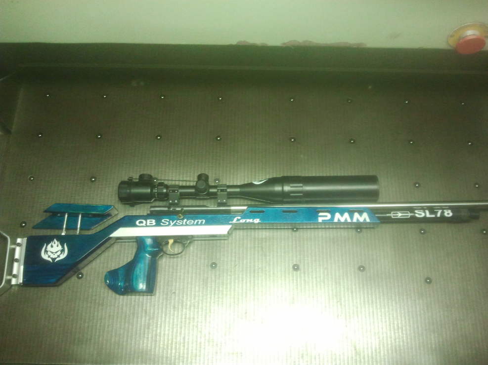

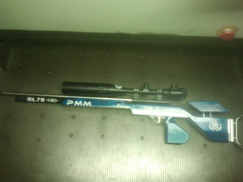

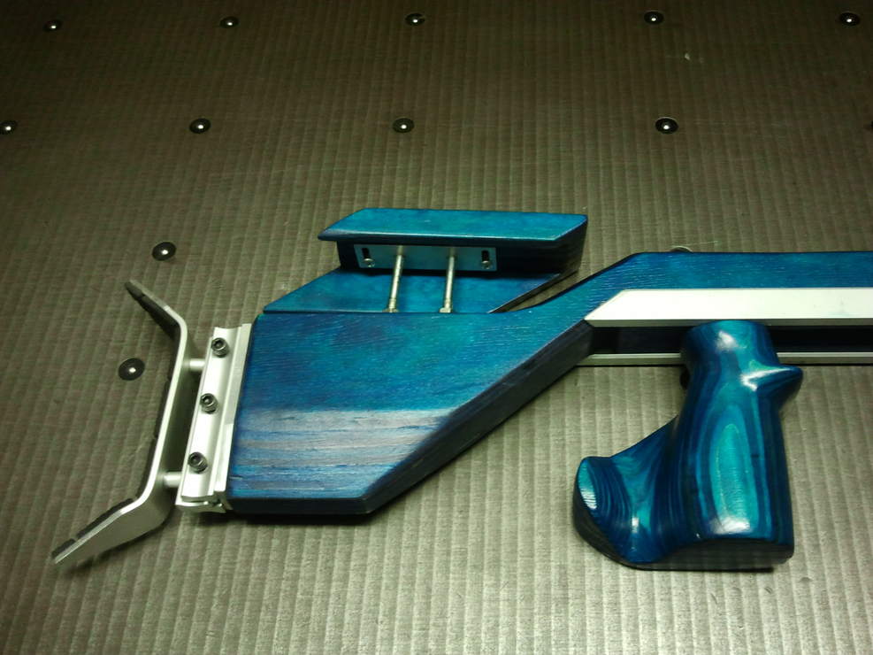

Nem tudom szabad-e, de most találtam meg egy 5 évvel ezelőtti munkámat.
Az elsütő szerkezetet kivéve az elejétől a végéig saját tervezés és gyártás.
HFT versenyen is járt! (Bár nem sikerült az első háromba lőni magam vele)[#nyes]

Tetszik a tus-válltámasz megoldás ,először ilyennel egy
M14 EBR-en találkoztam, de ott minden lötyögött és zörgött és a fegyver baromira orr nehéz volt .
Nálad kényelmesre sikeredett ?
kg0sy39yf
Mivel minden irányban állítható teljesen magadra tudod szabni! Természetesen meg se nyikkan! [#hawaii]
Végül is ez volt a cél vele!
Pont az alátámasztási ponton van a súlyközpontja!
wt8g4i4
helyes :) én más rendszert használok nekem elég a harris bipod-ot és kész a jó világ :)
Nagyon szép darab!
Lehet ilyen oldalt találni ahol ilyen légfegyvert készítenek?
kg0sy39yf
Magyarországon nem tudok róla!
Bár van egy két emberke aki farag tust, de ők a tradicionális formát és csakis dió (vagy hasonló keménységű) fából.
a lamináltat sokan nem szeretik a váltakozó szálirány miatt.
A képen látható.

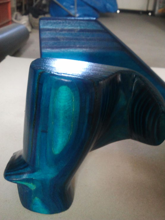

Legnehezebb része a markolat.
Kicsi kezed nélkül meg szinte lehetetten hozzád szabni.
Én legalább 2 napig markolásztam picit bele bele csiszolgattam mire jó lett.
[#sir]
Tehát tessen belefogni 3-4 napos projekt!
Megütött a videó feliratában egy dolog, közvetlenül a palackról tölthető? olyan tartályt csináltál alulra ami elbírja a 200bar-t? és az elsütő szerkezet is ugyan ezt bírja?
Ez azért nem semmi!
kg0sy39yf
Nincs ott 200bár![#ejnye1]
Max 70-80
Ez CO2!!!
[#vigyor5]
A nagy co2 palackok nem 200bar nyomáson vannak?
lehet keverem az argonnal...
na mindegy, azért a 70bar sem kevés, jól megcsinált tartály és szelep kell hogy ezt tudja!
de ezek szerint jól lett elkészítve :)
Sima O gyűrű elviseli a 300 bár olajnyomást akkor ez a 70 meg se kottyan neki !

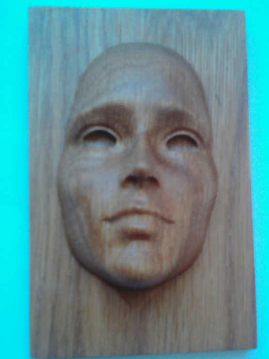

Maszk próbamarás.
