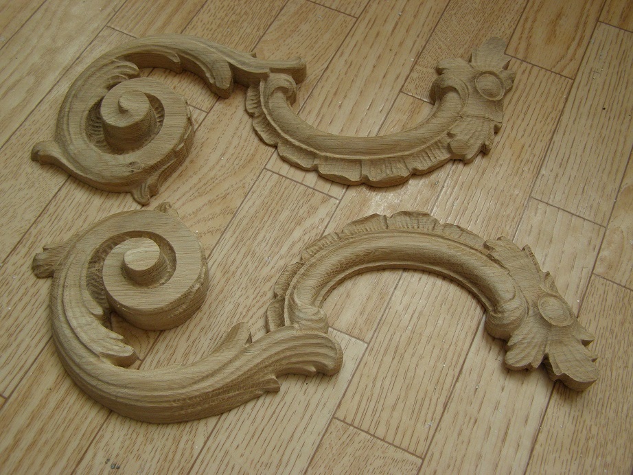

Egy nagyobb dombormű kisebbik része.
Kíváncsi leszek, hogy az "illetékes elvtárs" mikkor ismer rá (már ha benéz ebbe a topikba is ) és mesél róla! :)
Szép komótosan martam 10mm-es maróval nagyoltam ~20perc, simítás .01mm soremeléssel 10°-os rádiuszos 2élű maró (cnctpart.hu) 2000mm/perc-es előtolás, ~18.000rpm kerek 4óra.
A felülete szép szinte tükrös, csak helyenként a tölgyfa rostok miatt szőrösödik. De nem baj úgyis kel egy kis kézi munka is.

A modellt magad csináltad? Ha igen, melyik szoftverrel? Vagy esetleg 3d szkennelést csináltál? Gratulálok az eredményeidhez!!
tfpk6pks3
Csak úgy...szombat délutáni pihenésképp.:):)

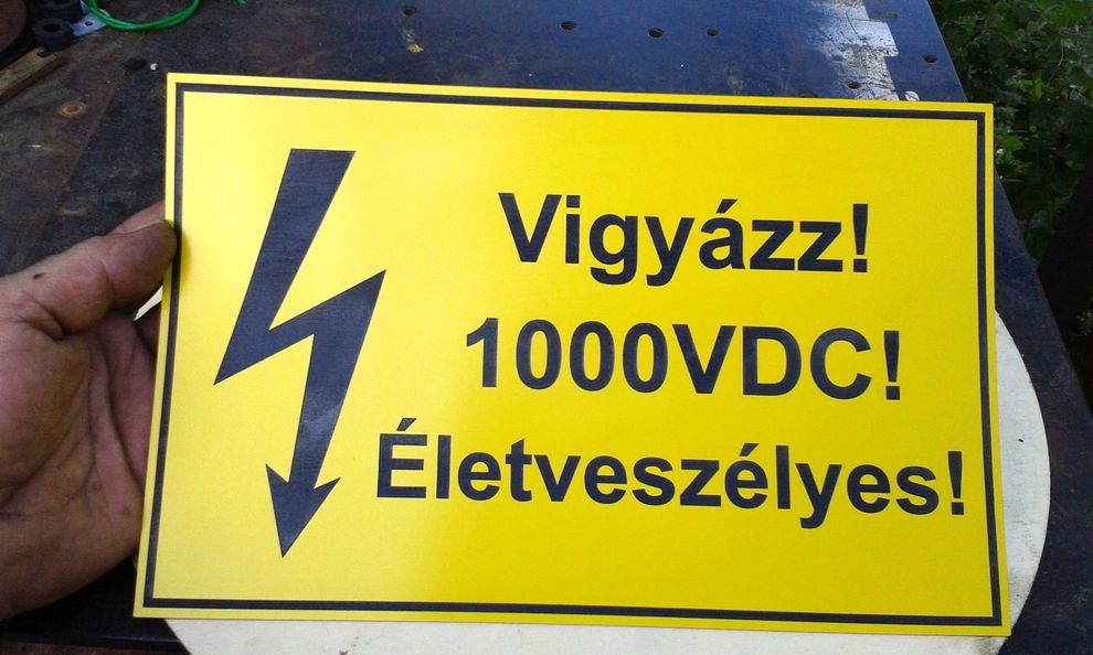

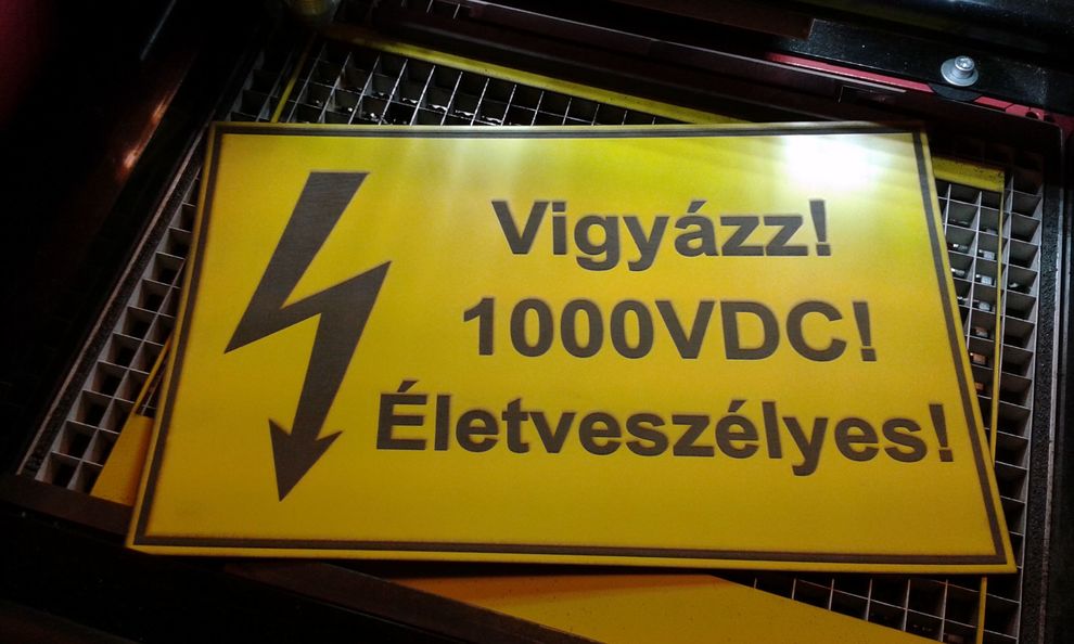

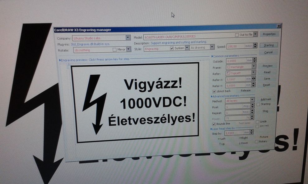

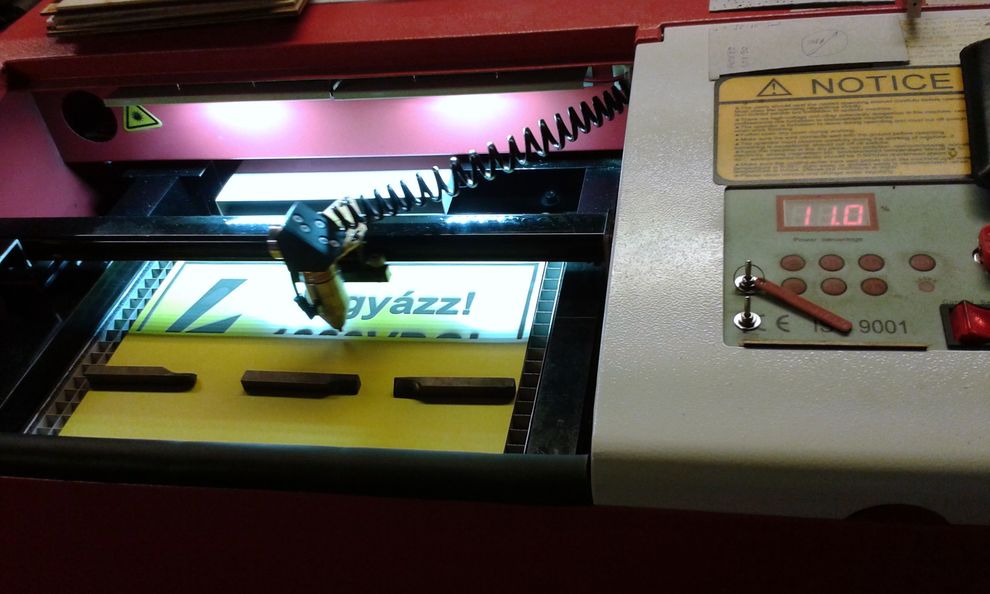

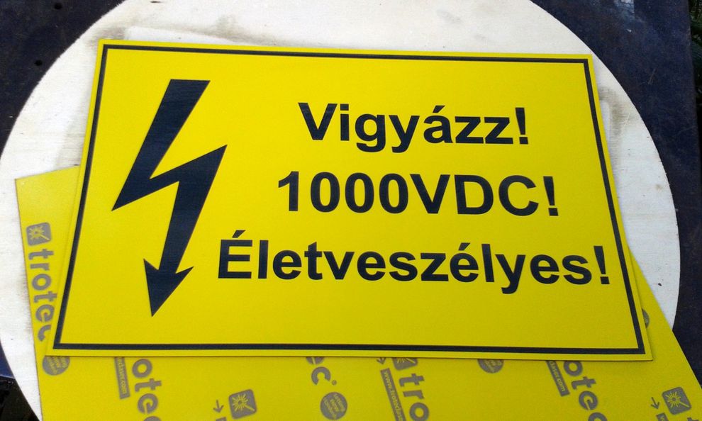

Fórumtársunk "megrendelésére" :) készült a figyelmeztető tábla.
Mérete 300x190mm.
Anyaga, a képen is látható 0,8mm vastag, sárga/fekete UV álló, lézerezhető, felirati táblákhoz gyártott műanyag lemez.
Marha jól néz ki!
Nagyon ügyes vagy!
