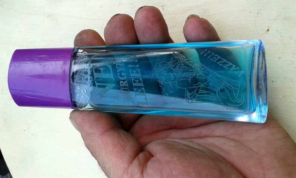

Egy kis kedves...ajándék![#nevetes1][#nevetes1]
bznc93pf5
sunraw
Vad, de akkor minek a kölni?[#vigyor3]
sunraw
Én a lányom Szalézi táboros medáljait gyúrom. Természetesen a barátnőknek is ígért belőle, névre szólót. :)
sunraw
2 hét múlva meg olvasó tábor, majd lovas tábor lesz. Készülnöm kell anyaggal, úgy érzem.
sunraw
A fúvókát viszont átalakítottam. Egy a Psoft által alkalmazotthoz, még a kék korszakából. Így 15mm/s ütemben, sikeresen viszi a 3mm nyírt úgy, hogy az ellen oldal nem ég meg. (kétoldalas medálok, így muszáj volt kísérleteznem)
Az áram úgy 5mA körül mozog.

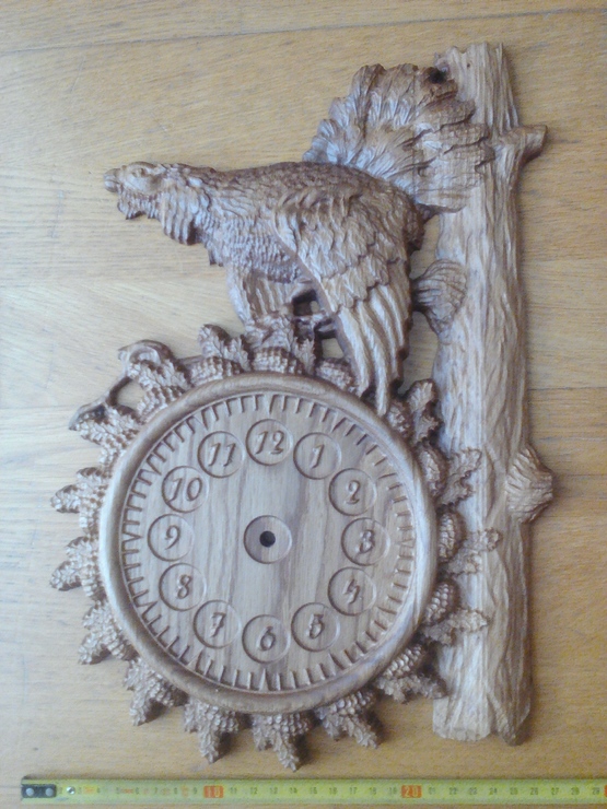

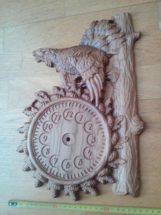

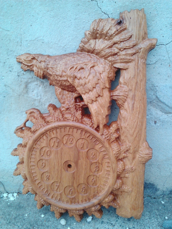

Na ezt is megcsináltam:-)
380X260X25mm és tölgy.
motion
Hali.
Ez nekem nem tiszta.
Úgy tudom hogy 40W-os CO lézered van.
A 15mm/sec rendben is van a 3mm rétegeltnél.
De az áram....????  5mA?  meg hogy mozog??
h45wyjwrn
Gratulálok [#vigyor3] menyi idő volt ezt elkészíteni
Dezső
Kb. 11 óra. Nagyolás kétélű 6 maró, simítás göbvégű R1.

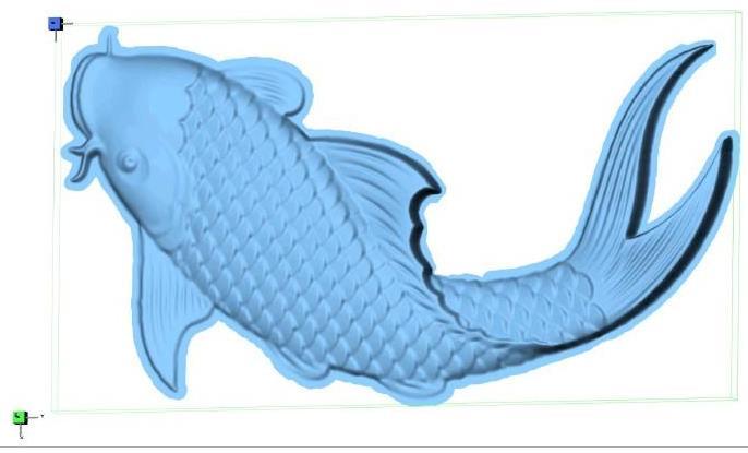

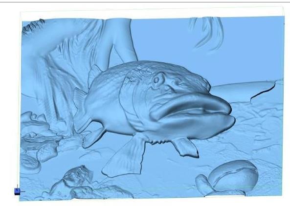

Sziasztok . Szürke harcsa (silurus glanis) kellen nekem stl file. Nem találok a neten ,valaki nem találkozott valami jó képpel ?
Dezső
Szia.
Kizárólag csak szürke harcsa lenne jó?
h45wyjwrn
Dezső
