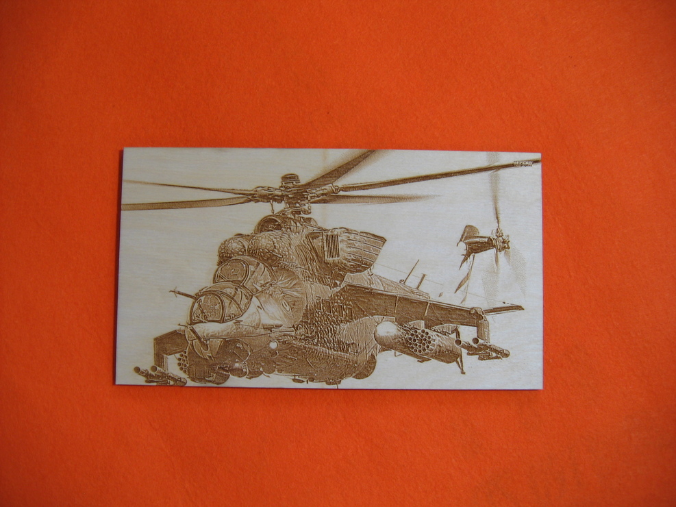

nagyon szép lett!
Nyír rétegelt?
thayscj6c
Lehetséges, hogy már írtad, neked CO2 lézered van?
Gondolom az lehet ha ilyen gyorsan kész lett!
thayscj6c
Hát igen, de még nem dobtam ki a 2w-os kéklángot.
3z4pi4rei
Ez a kép 250x140-es méretben 15 perc alatt készült?
thayscj6c
3z4pi4rei
Ez minek a függvénye?
Lézerteljesítmény és a mechanika konstrukciója?
Mert nálam szerintem 2,5-3 órát menne egy ekkora ilyen...
Gyorsan lebuktál.[#nevetes1] [#nevetes1] [#integet2]
Én is sokallottam. De, így már egészen más. [#schmoll2][#taps]
Ha csak 250 dpi-s a kép, akkor kb. 0,102mm a soremelés.
Ha 500 dpi-s a kép, ahhoz tartozik kb. 0,051mm soremelés.
A 140mm-es képmagasság így, 1372 illetve 2745 sor a lézernek.
A kép szélessége, 250mm, így a fej által megtett út, 343m-re, illetve 500 dpi-nél 686m-re adódik......
(valaki, folytathatja...):)
Persze, ez csak egy megközelítő számítás.
Egyébként, frankó lett a "varangy"![#eljen]
thayscj6c
A képet 300mm/s égettem. Azaz kb. 1100 sor
egy sor 0.8 másodperc 0.8x1100=880 880/60=14.6perc
talán így kézzelfoghatóbb.
Akkor, 200 dpi-s volt a kép!?:)

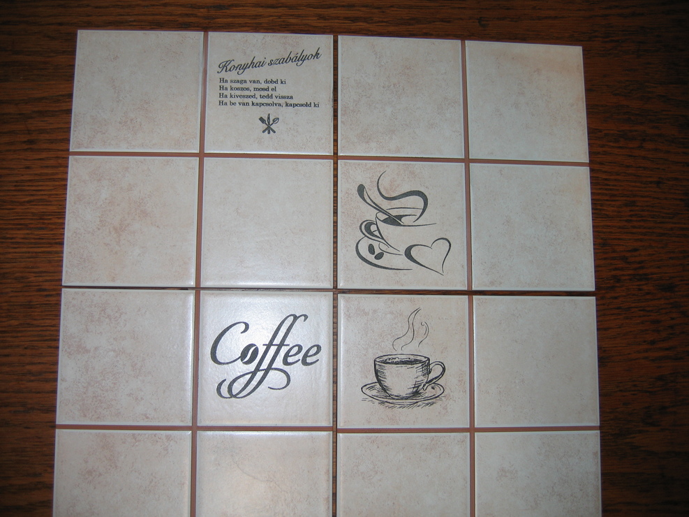

Egy kis ötlet másoknak.
Egy konyha falára kerültek.
