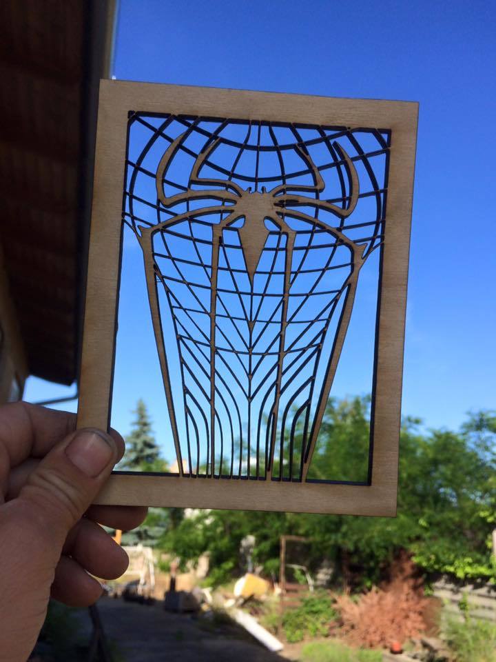

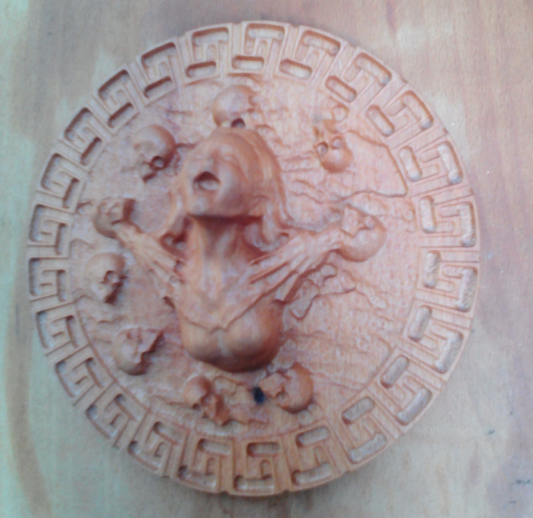

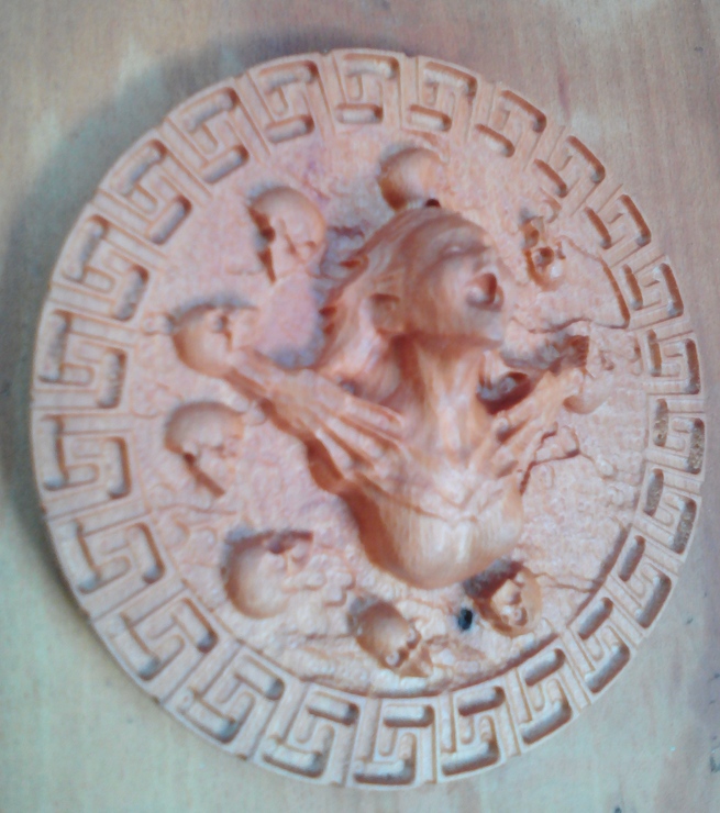

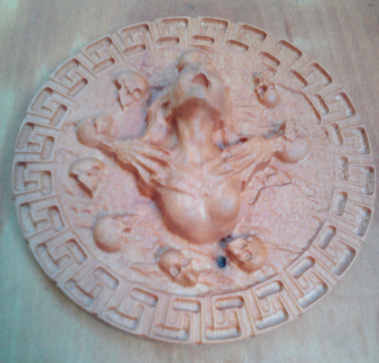

A sok jo hozzázolás olvasásával sikerült beállítani a co gépet , Mostmár elsöre kivagja amit kell. Ma a gyermeknek készült pokember jel.
3z4pi4rei
Mutatós. Egy enyhén sérülékeny produktum...
A mechanika kicsit át lesz variálva, az X tengely nagy bordás kereke kisebbre lesz cserélve + feszítő.
A vezérlésem le lesz cserélve Leadshine-ra néhány héten belül, ősszel pedig a 2W helyébe lép az 5,5W.
