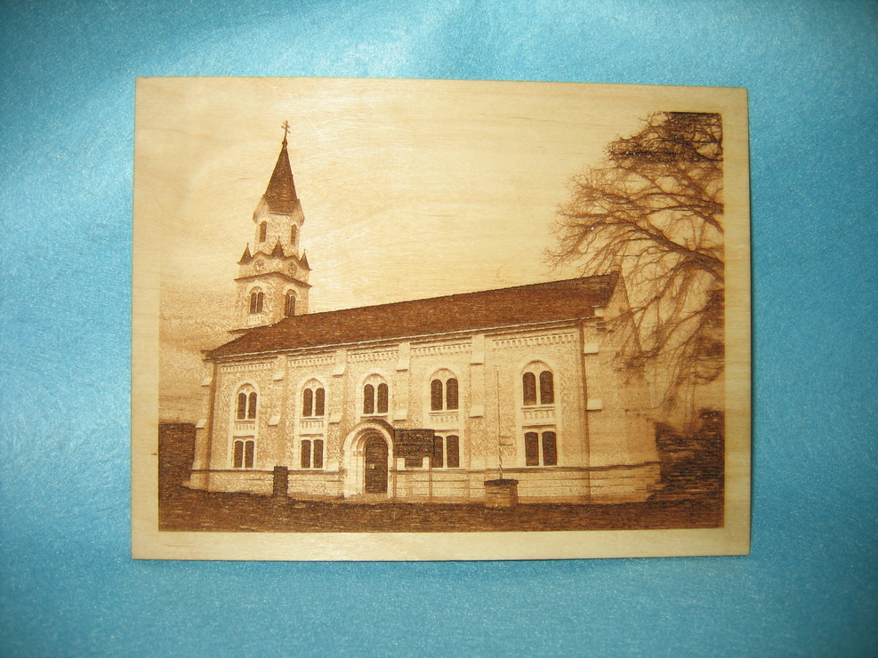

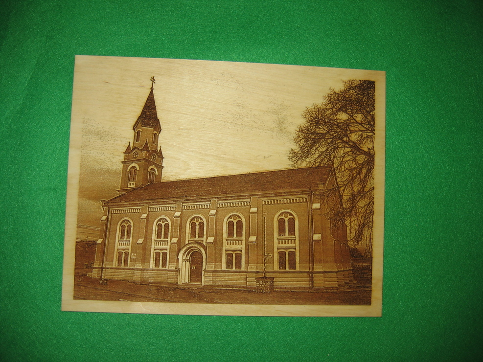

Csak azért rakom fel ezeket a képeket, hogy mennyit lehet javítani egy kép minőségén.
Kivettem az útbaigazító táblát és egy ronda virágtartót a képről. Oszt a beállításon is agyaltam egy kicsit.

a második kép jobban tetszik, ügyes munka![#taps][#taps]

Nagyon jó, hogy megmutattad így.[#eljen]
A különbséget "zongorázni lehet".
Igen, a kép ahogy van, szinte mindig kívánja a beavatkozást. Itt többször olvasom, van aki azt gondolja, ráküld egy programot és az mindent rendbe tesz. Hát, nem.
Meg kell tanulni egy képkezelő programot és elvégezni a ráncfelvarrásokat, a célnak megfelelően. Az időt rá kell szánni.
Nagyon világosan látszik a képpel végzett munkád eredménye.[#worship]  [#wave]

Bámulatos eredmény!
Én,szívesen olvasnék az előkészítés folyamatáról is. Elég sok időm ment rá 1-1 fénykép kapcsán az előkészítésre,de sajnos eredményt a képrészlet próbaégetésével tudtam csak vizsgálni. Sajnos,nekem ilyen jóra egyik sem sikerült,csak az 'elfogadható' szintig jutottam.
Biztos,hogy több összetevős a dolog : itt kapott segítséggel a megfelelő felbontás-raszter és a kiinduló kép minőségi kérdése megoldódott.
Na de,ha van egy jó minőségű,fényképem - akkor hogyan tovább?
Pár lépés,amiket én járok végig :
1. Kép átmentése bmp kiterjesztésbe
2. Átméretezés/vagdosás a megfelelő méret eléréshez
3. Kontraszt-gamma-szaturáció (hogy az utolsó pontosan mi is...rejtély) állítgatásra,"szemre".
4. Próbaégetés,rosszabb mint volt...
5. irány a 3. pont...
A fő problémám az,hogy hogyan dönti el az ember,hogy most a jó!
