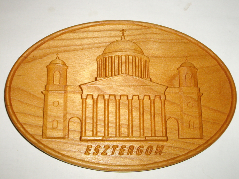

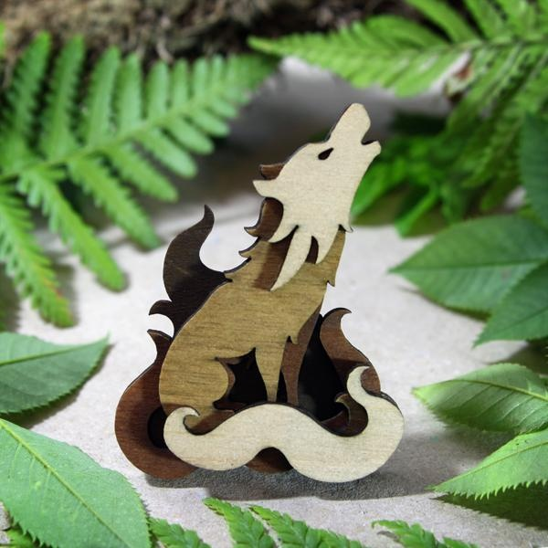

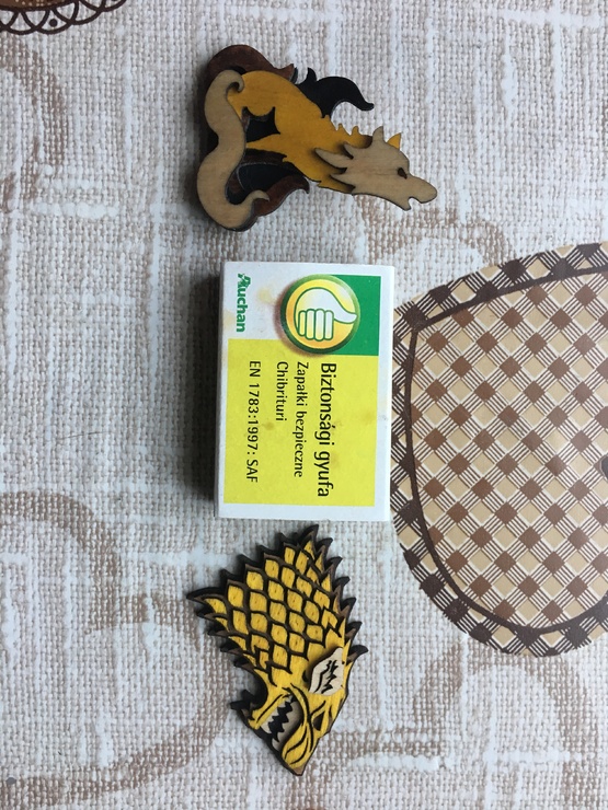

Egy londoni művész alkotásai nagyon megihlettek, így én is művészkedtem kicsit...
Az első képen az ő munkája, a másodikon és harmadikon az én koppintásom, a negyedik saját ötlet.

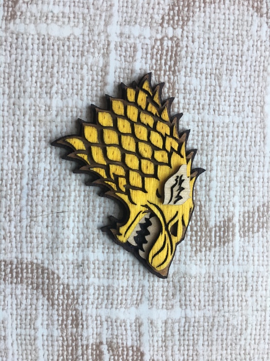

Egy igen csak kedvelt sorozat egyik családjának címere, ki találja ki?
Fantasy kedvelők előnyben...

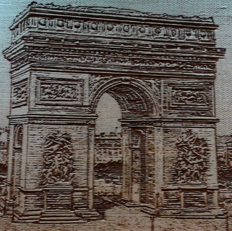

4umhue7vh
felismerhető? Van mág rajta finomítanivaló.
Felismerhető!
Sőt...[#eljen]
Talán, ez is felismerhető.:)
Finomítani való, ezen is akad!
