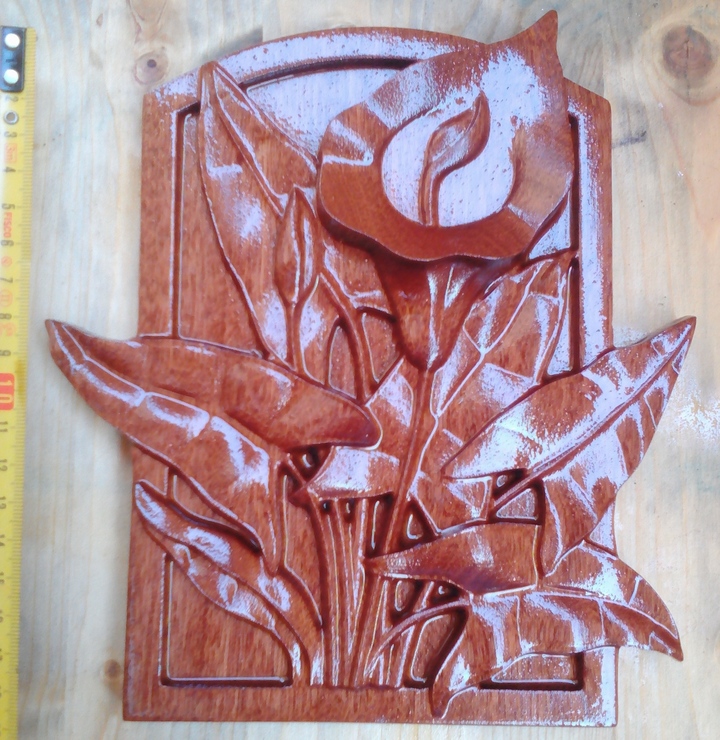

[#eljen]Nem semmi vagy... csak nézek ki a fejemből... némely mai művésznek mondott egyén, elbújhat a sunyiba, amiket te készítesz az lenyűgöző! Bocs ha kicsit nyálas lett, pedig nem vagyok olyan...:D [#worship]
48s05mtgb
Dezső
Köszönöm.
Csak egy része az én érdemem! Az alap vásárolt, a átszerkesztés meg a megmunkálás az enyém.

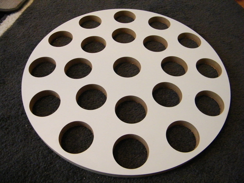

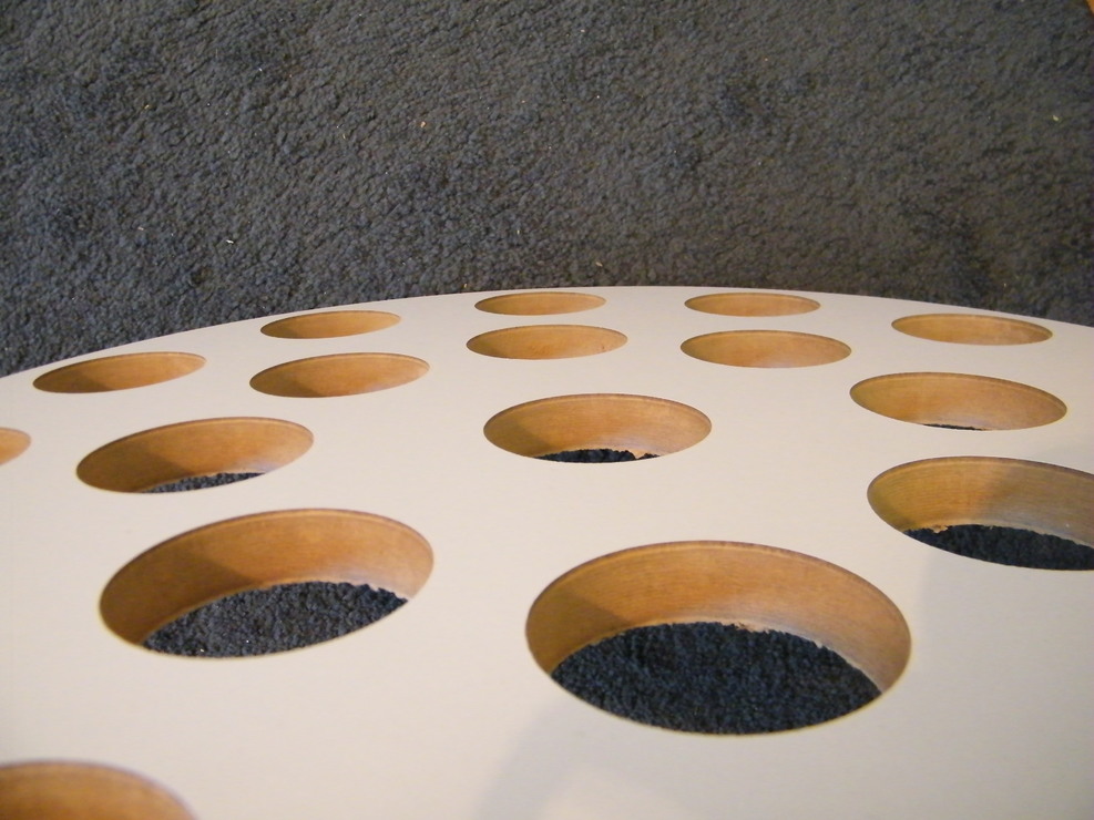

Aplyaudio-nak készítettem mapelemes táplásra tervezett lámpatesteket. Nagyolva 6-os ujjmaróval, előtte kontúrmarva d=2 -es rádiuszmaróval. Anyaga: valami igen spec keménységű MDF lap, fényezett felülettel.
Földi Péter
A CAD és CAM is Fusion360-al készült.

"Anyaga: valami igen spec keménységű MDF lap"
semmi spec nincs benne ez alapból ilyen minden bútorlap árusnál beszerezhető és sajnos nem elég kemény, legalább is amit itt magyarban árulnak, a képen is látszik hogy sorjázódik a széle, viszont amit már Ausztriában árulnak olcsóbban mint itt az már sokkal jobb, nagyobb munkáknál én onnan hozom pedig Szegedi vagyok de még így is megéri.
