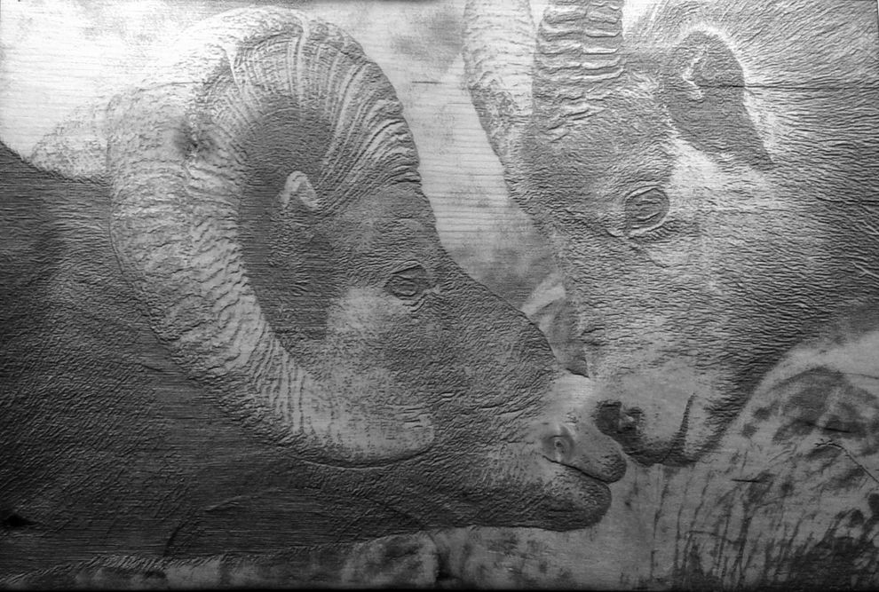

bznc93pf5
szintén minden ugyan az csak nem egy napon készült

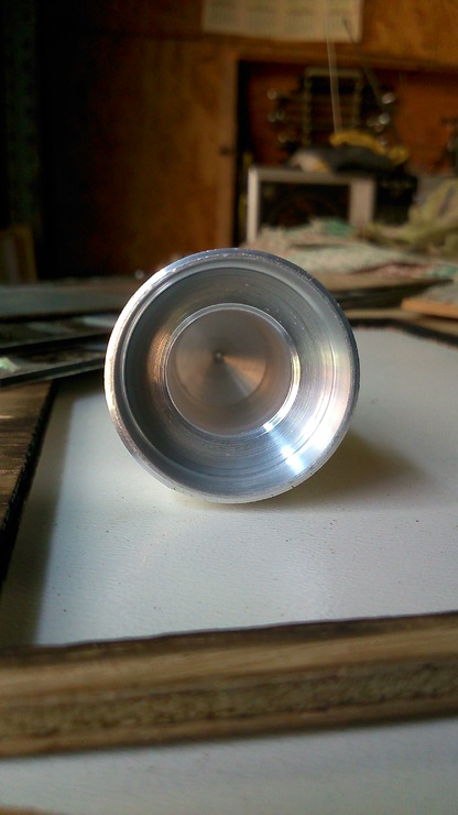

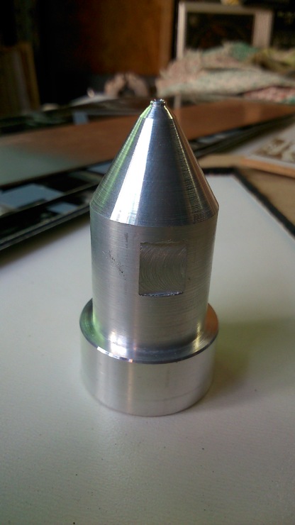

Lézer fejhez levegő fúvóka.
De semmit nem érek vele, mert az egész fejet át kell csinálni mert annyira rossz. Mivel tükör állítási lehetőség nincs a fejen így nem közepén jön ki a lézer.
kaqkk007
Ha nem jó  akkor küldd el nekem majd én rákóburálom a diódára amit tegnap rendeltem ..[#integet2]
Lazítsd fel a fejet a tartólemezen...
A fej tengely irányú jobbra-balra fordításával, némileg kompenzálható a fix tükör hátránya.
Na meg, a három ponton rögzített fejtartó lemez a kocsin...
Ennek a "billentésével" is próbálkozhatsz lyukra találni.
De, mindenképpen az állítható fejtükör lenne a jó,és végleges megoldás.
Nem akarok vele szenvedni kap egy új fejet amin lehet állítani a tükör pozícióját az lesz szerintem a legjobb megoldás.
Te gyártod az új fejet?
Vagy...veszed valahonnan?
Ezek, egy napon készültek, mégsem egyformák.:):)
Gyártok egy újat, nem veszek!
Van itt minden ami kell hozzá, csak le kell gyártani.[#taps]

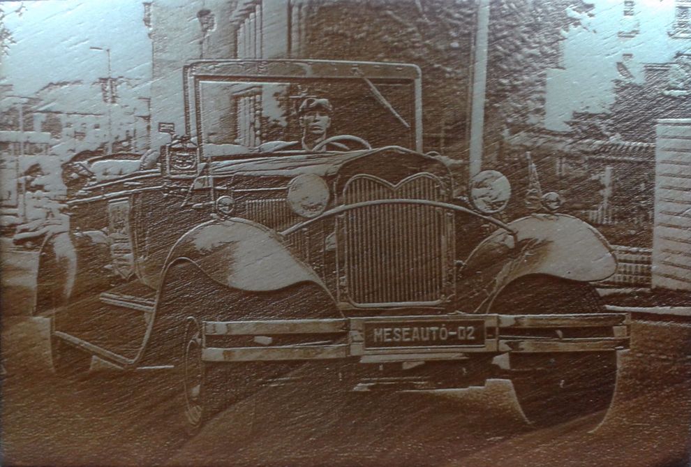

Azt nem értem, hogy ugyan olyan anyagra, hogy lett szürke vagy ép barna?
Többnyire a fa barnásabb inkább.
Ne törd a buksid!:)
Mielőtt mutatom Nektek, sokszor van kis "igazítani" való a munkáról készült fotón.
Ha más nem is, de egy körbevágás, méretezés...
Nos, természetesen a munkáról készült "eredeti" fotó, a barnás árnyalatú.
Amelyik nem "barnás", arra még pluszban nyomtam egy...szürkeárnyalatosra konvertálás gombot is.:)
(egyébként, ugyanaz a kép)

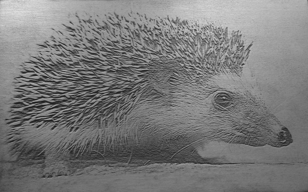

Most, a sünire is "nyomtam" egyet.:)
Én nem tudok olyan jól fotózni, de ez lett!
bznc93pf5
profi lett nagyon!
mivel vágtad össze?
