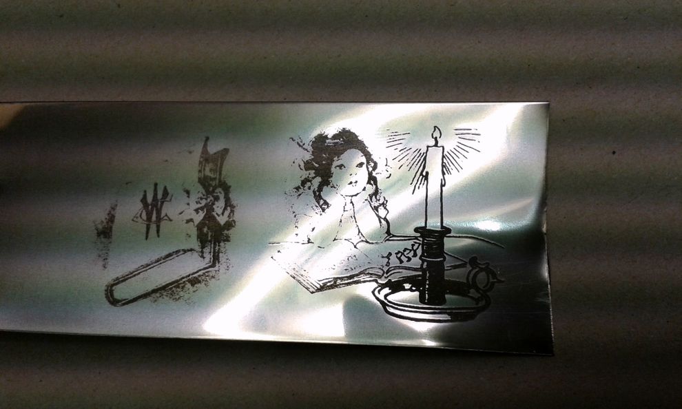

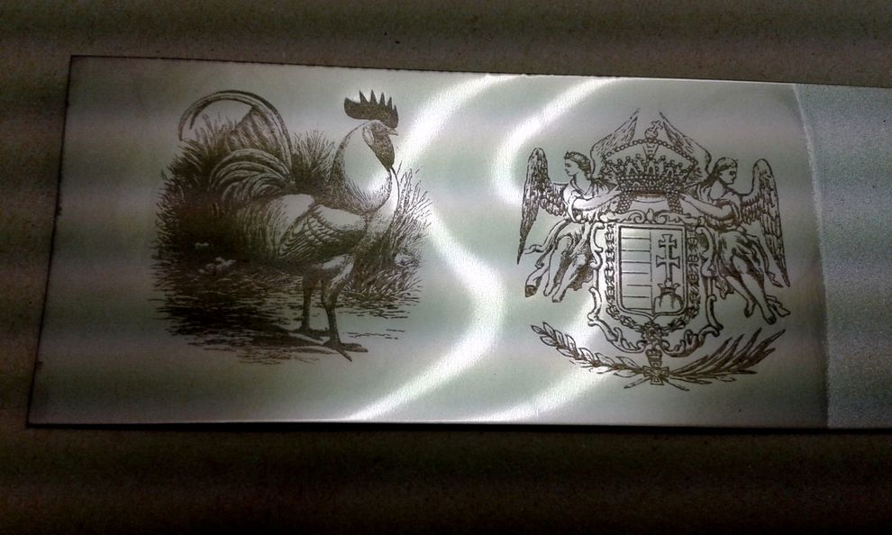

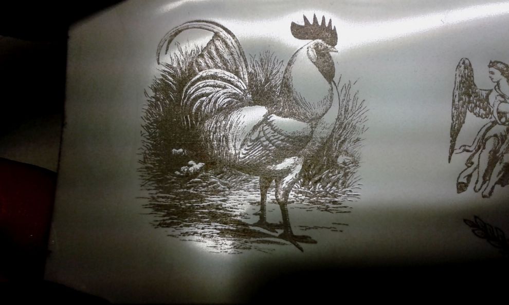

Egy kis ma délutáni kíváncsiskodás/játék...:)
Jelölés/gravírozás az 50W-os CO2 lézerrel, saválló lemezre.
A képecskék, kb. 40x40mm méretűek.
50mm/s, Power kb. 15W.
Nem jön le?
Egy kis stressz tesztet adhatnál neki.
Én úgy látom, eléggé beleégett.
Ha legközelebb jössz, megkapirgálhatod.:)
Milyen "stresszre" gondolsz?
Egy kis élelmiszeripari körülmények.
Salétromsav,nátrolúg..hideg/meleg...

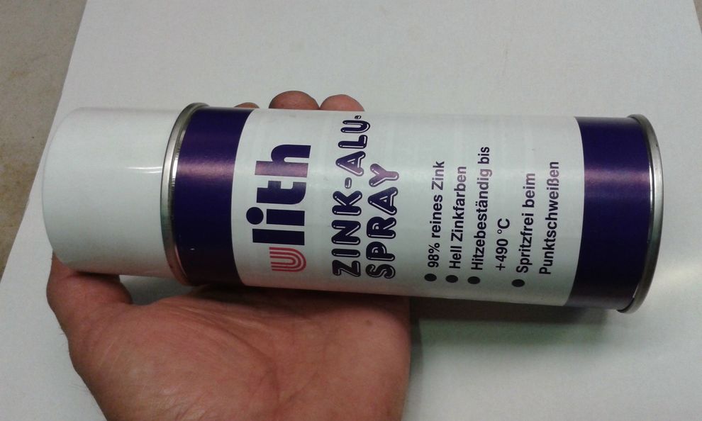

Azt a spray-t használtad, amit a múltkor mondtam?
Most épp, ezt a spray-t "teszteltem".
Ugyanolyan jó, mint a kék lézernél(is) bevált Berneres.
(talán, a Berneresnél kicsit "feketébb" a végeredmény)
No de, melyiket is mondtad Te? Már, nem is tudom.:(
