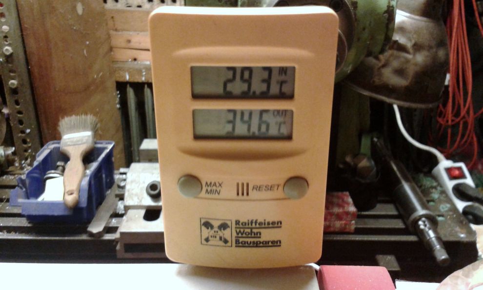

Qrva meleg volt ma délután is...:)
(az első képen az IN a műhely, az OUT a víz hőfokát mutatja)

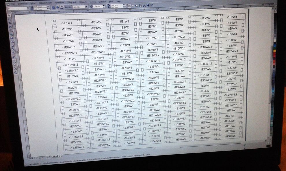

Sok kedvem ugyan nem volt hozzá, de már muszáj volt "legyártani" ezt a pár db.:) kábeljelölő címkét.
(hétfői projekt lesz a rakosgatása, a kollégáknak)[#vigyor2]
Egy kis rajzolás Corel-ben,és mehet a gépre...

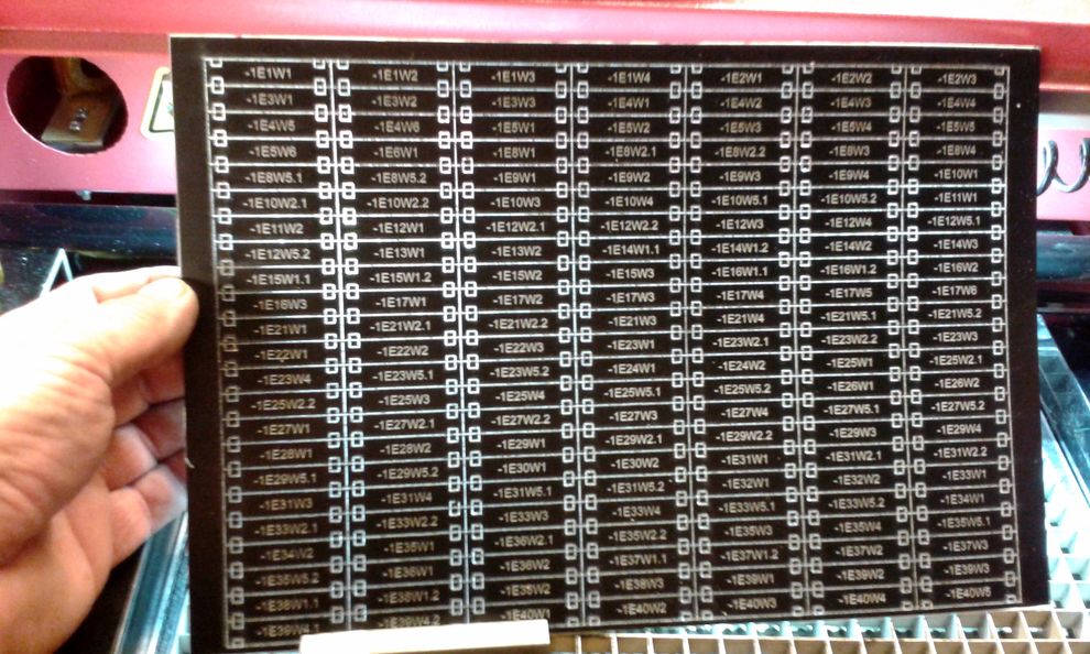

161db. címke van a 280x200mm-es, 1,6mm vastag táblán.

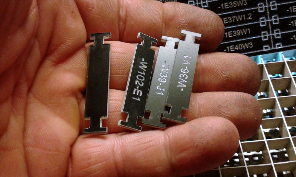

Összesen, közel 400db.-ot kellett legyártanom a 40x8mm-es fogazott élű táblácskákból.
A címkéket majd, 2db. vezetékkötegelő rögzíti a kábelokra.
A vágás, "táblacsokisan"(tördelősre) készült, így gyártás közben egyben marad a tábla, nem hullik szét a munkaasztalon.

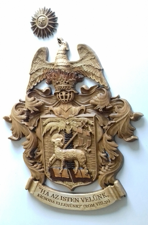

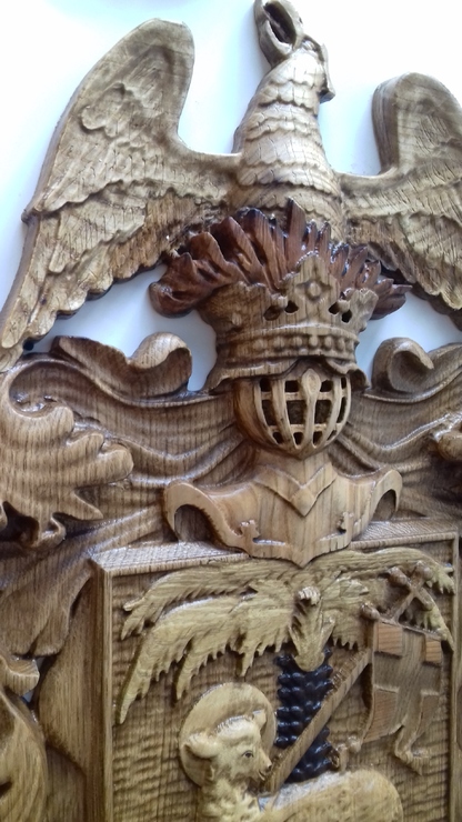

Sziasztok, a mai termés: Református Egyház címere 70x60cm.

Akkor én még nem is panaszkodom.
Nálam éppen nem érte el a 27 fokot a műhely.
A vízzel meg azt csinálom, hogy 2flakon 2l-es vizet lefagyasztok, azt belevágom a kb. 60l hűtővízbe.
Olyan 22 fokra leviszi. Ekkor kezdem a melót.
Tegnap bő 3 órán keresztül vágtam vele csutkán. Mondjuk a végén már elérte a 27 fokot.
Én e felé nem szeretek menni. Inkább lekapcsoltam és ittam egy hideg sört... :-)
Még egy hetet kell kibírni...

Ezt a 30W-os lézerrel vágtad át?
Igen, de nem harminc, hanem 50W-os.
1,6mm-es a lemez, 6-8W + levegő elég az átvágásához.

Gratulálok, tényleg szép munka.
Te is tervezted?
thayscj6c
Gratula!
Nem semmi a többi is. Néztem a neten.[#eljen]
