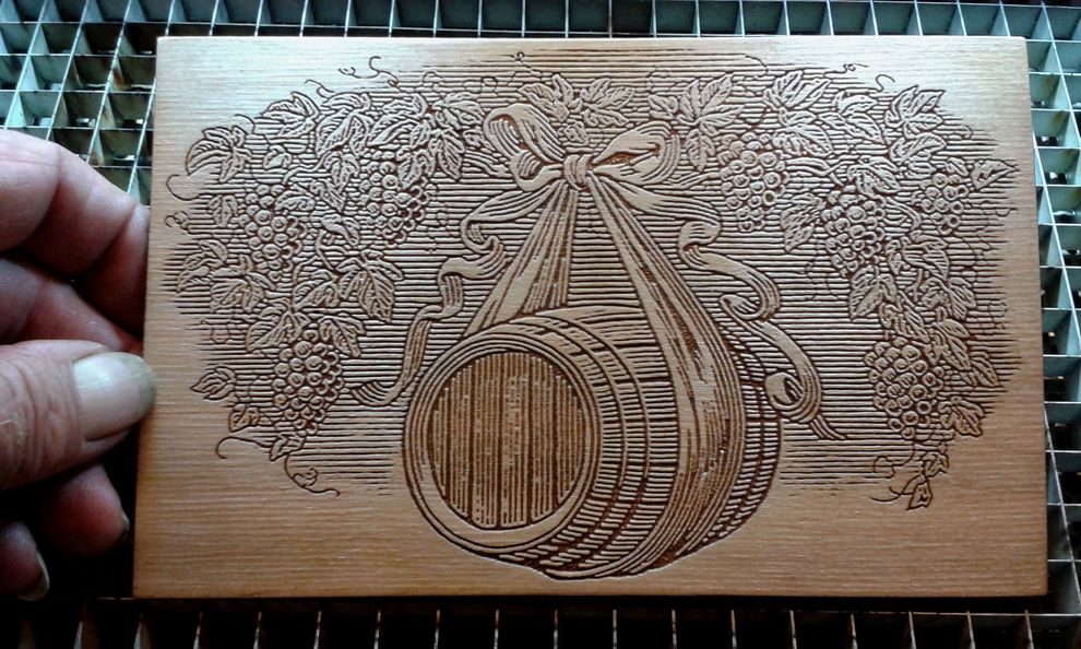

Pár éve csináltam hasonló marást kőbe 10-es V maróval.
A legnagyobb fogás 1 lépésből 9mm mélyen.
Készült gránitba is, de arról nem találom a képet.
Ma, az unokáknak karcolt a gép...:)
(közben...a szüret is megvolt)

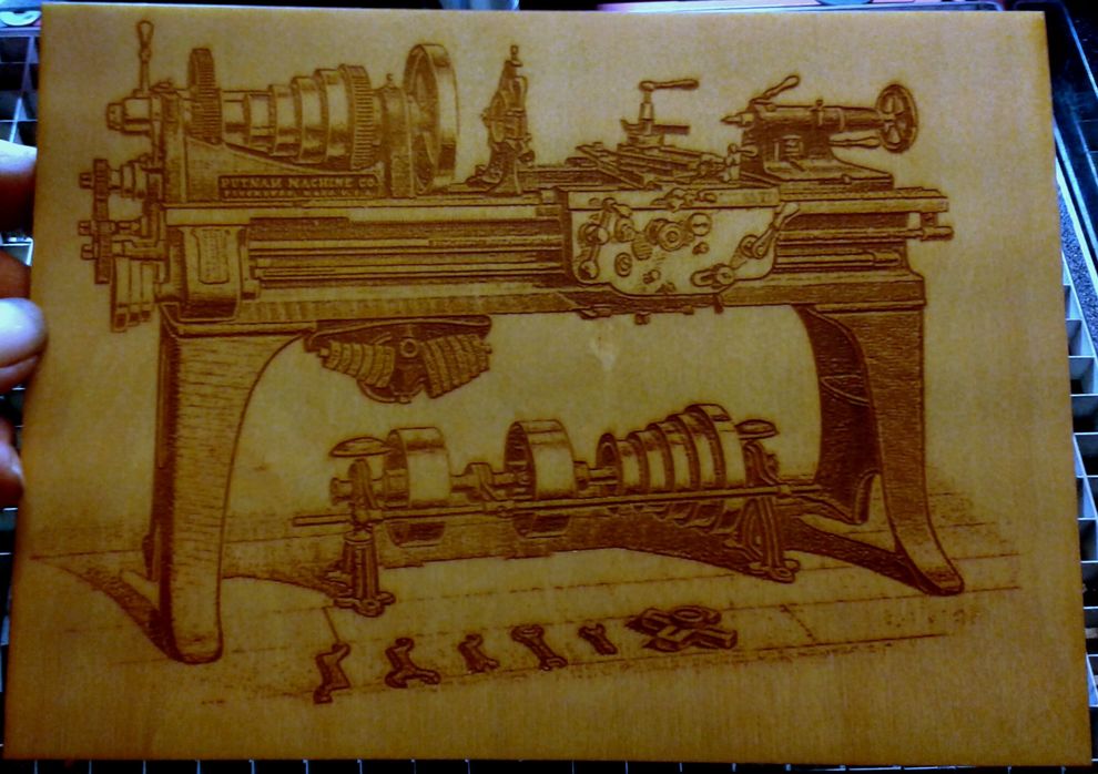

Ma, még ebéd előtt, Szalai kolléga mutatott egy linket.
[#t246p23#]
Végülis...Ő adta az "ihletet" a munkához.:)
A képen egy másik, az oldalon látható gép, az én olvasatomban.:)
Talán...másnak is tetszik.

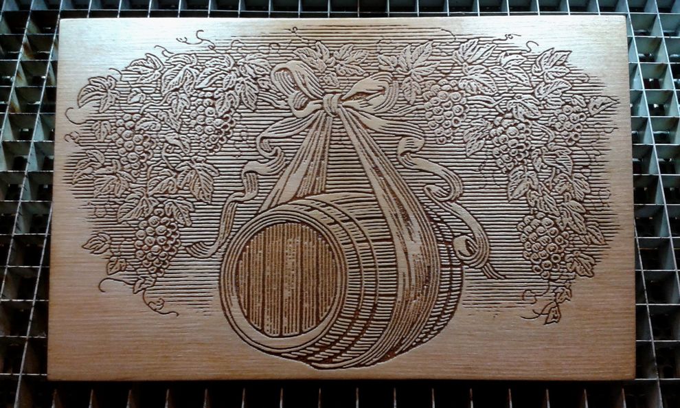

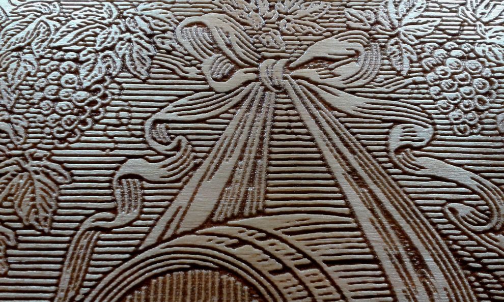

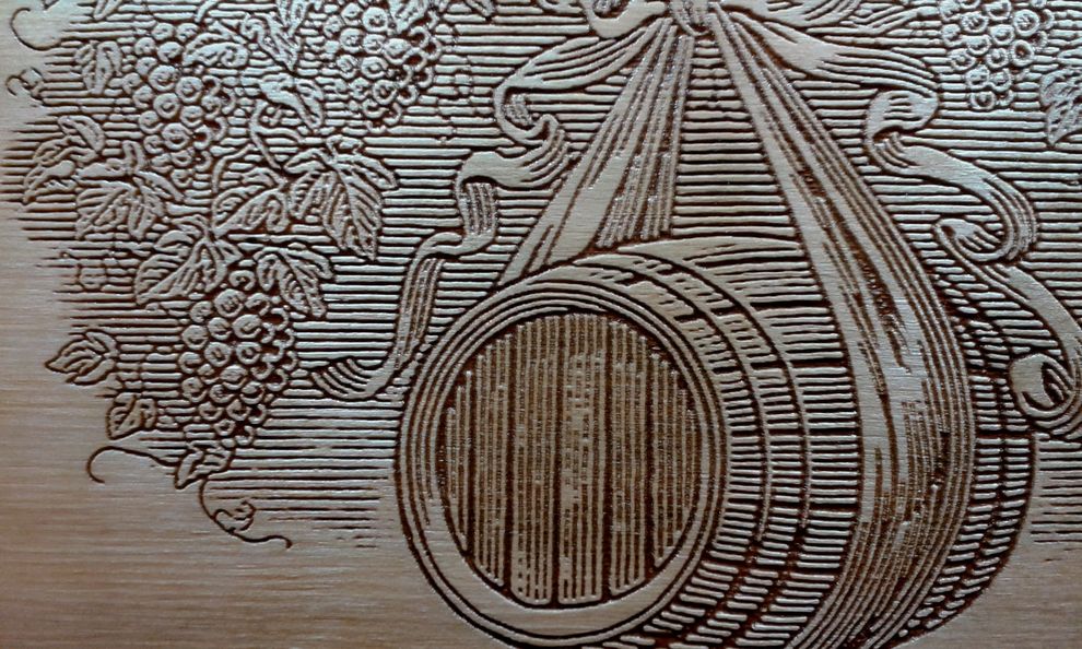

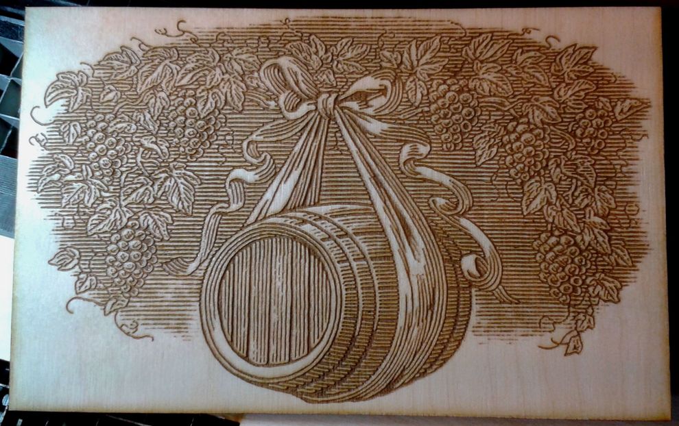

A [17900] utolsó, hordós/szőlős képe...kicsit "mélyebben" karcolva a lézerrel.
LittleSV

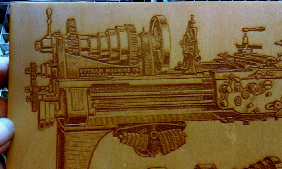

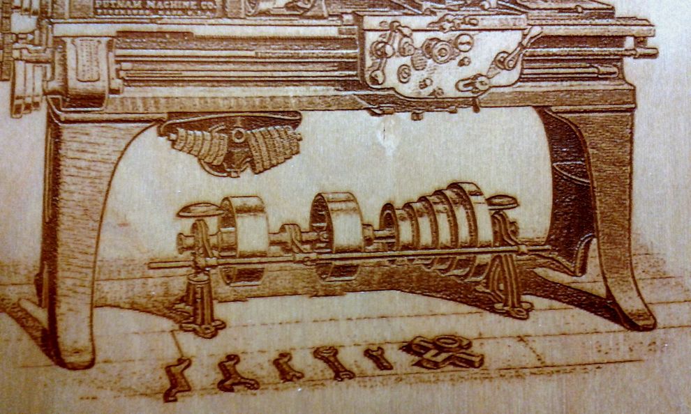

[#taps] Lehet tudni teljesítmény, sebesség adatokat? Több körben mész át rajta különböző teljesítménnyel, vagy "egy fogásból" de a sebesség változik? (Ha idétlen a kérdés az azért van mert még mindig nem üzemel a gépem... :) )
Nyír rétegelt lemez...
350mm/s 4,8-5mA(~8-9W)
Kétszer, ugyanezen paraméterekkel.

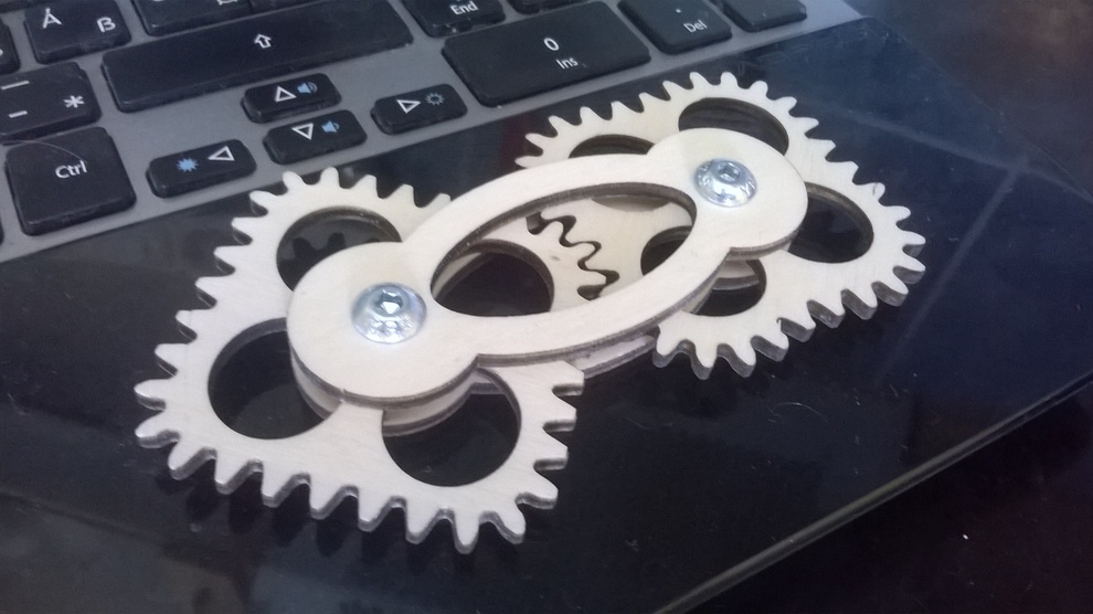

Némi alakítással, de elkészült. :)
fa4igtzhp
Video is van esetleg? Olyan jo ezeket latni hogy negyszogletesek de megis forognak :)

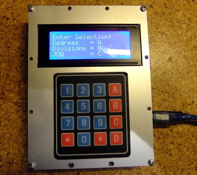

Mai nap termése(nem tudtam elmenni a talira), helyette készítettem egy forgató vezérlést:
