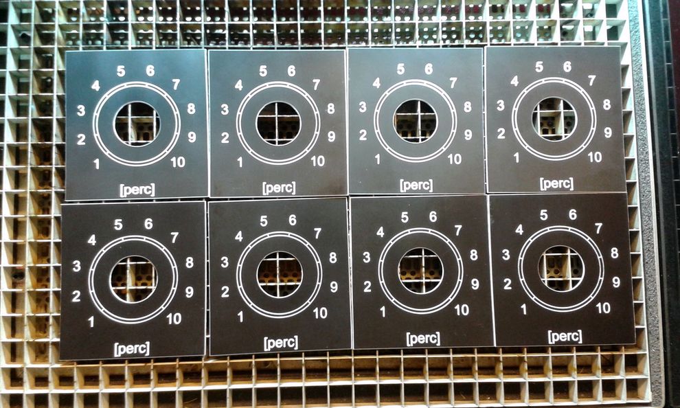

Megosztanád hogy sikerült így megcsinálni ezeket a matricákat?
Hát, persze.:)
Pld. Corel-ban(én, azt használom)akár a K40-es CorelLaser-es felületén pár perc rajzolás,(kitöltés, ahol kell) aztán...mehet is a gépre.
Az alapanyag ezeknél fekete alapú, sárga felületű gravírlemez.
350-400mm/s sebesség, 4,5-5mA(10-12W) laser power.
A szagát merre vezetted ki?- Kéménybe?
Nem gondoltam volna, hogy ilyen tempó mellett 10W elég a gravírlemezhez.
Próbáltam korábban a kékkel, de olyan bűze volt, hogy rögtön lecsaptam az emergency-t[#smile]
Jó idő volt...
Nyitva volt a műhely ajtó.[#nevetes1]
Így kevesebb cigit kellett szívnod[#wave]
Egyébként, semmivel se elviselhetetlenebb az illata, mint pld. esztergálás/marás közben egy-egy nagyobb fogásnál a "füstölgő" vágó/üregelő spray-nek.
Ma is füstölögtem kicsit...
(nyitott ajtónál)[#nevetes1]

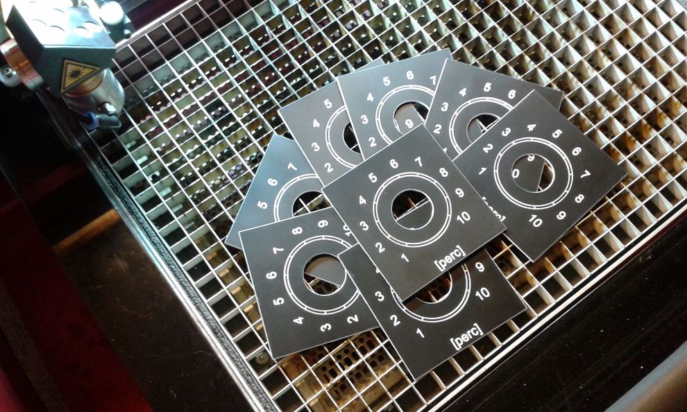

Lennél kedves ezt kifejtenéd bővebben, "alapanyag ezeknél fekete alapú, sárga felületű gravírlemez" mi a hordozó, valami anyag ami fekete alapszínű amit nem lehet gravírozni, és ezen van egy sárga gravírozható réteg?
Hol kapható?[#miaz]

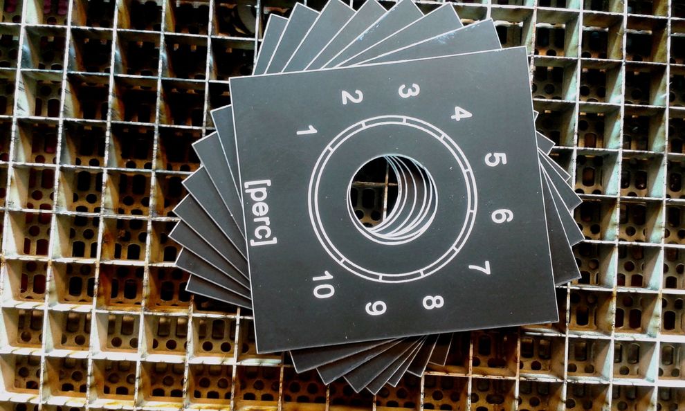

Ez is gravír lemezre készült?

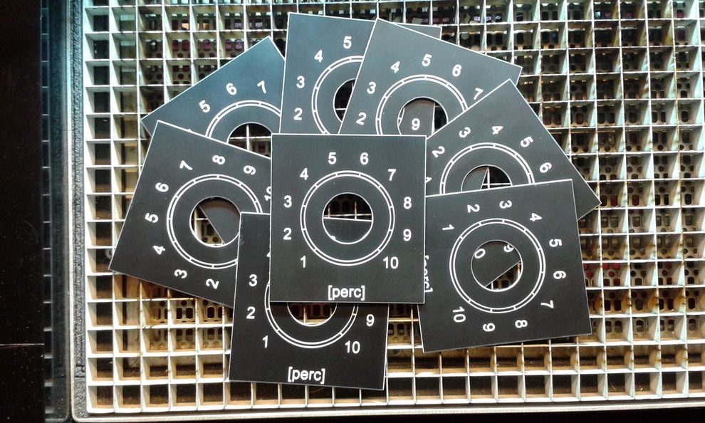

Milyen lézerrel csináltad? A vágásokat is lézerrel csináltad vagy azt maróval?
