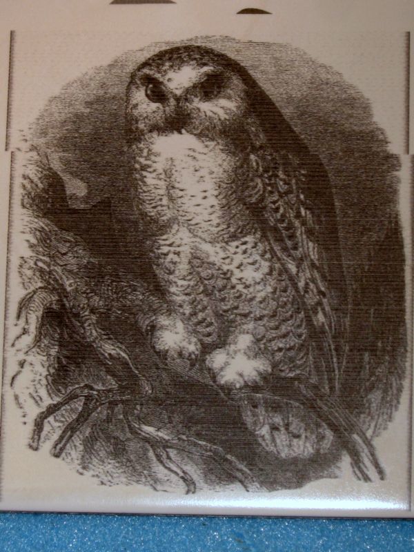

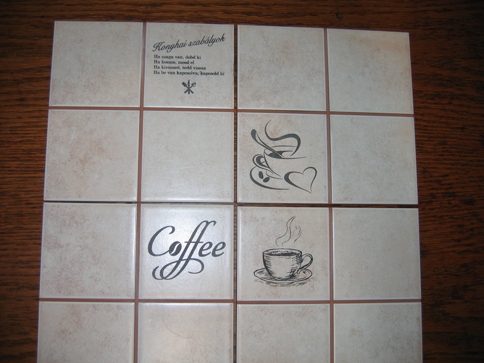

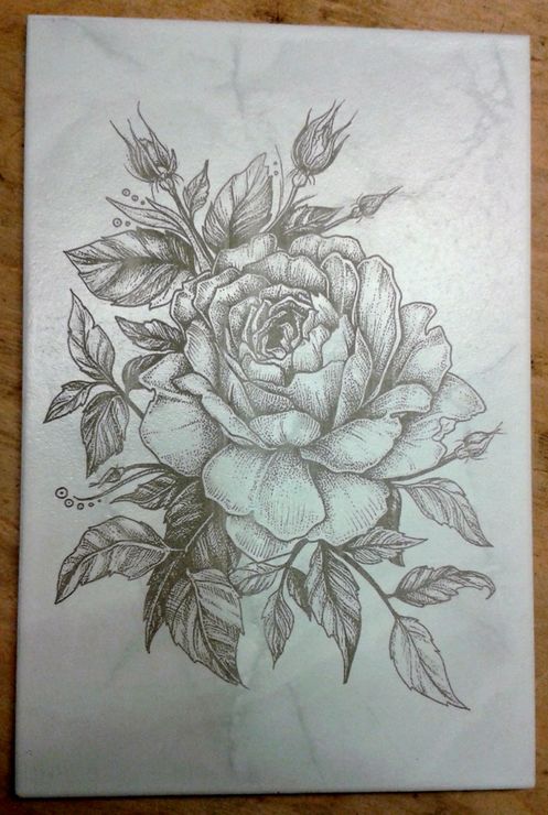

Már rég volt mázas csempe gravír.:)
A csempe mérete 200x300 mm.
A "minta" segédanyag nélkül, CO-2 lézerrel, a csempe saját mázas felületére sütve.

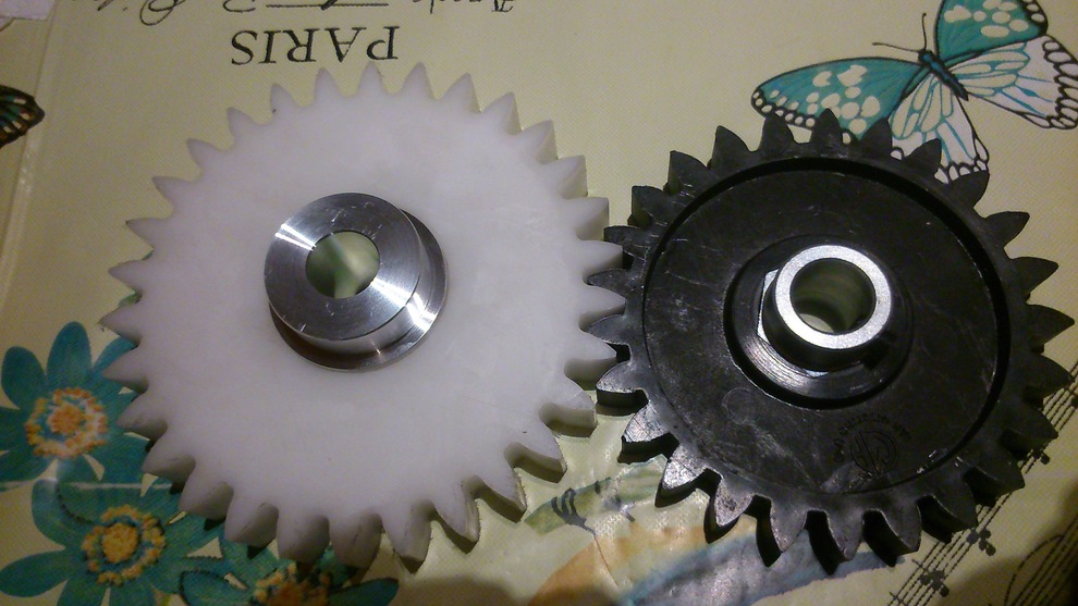

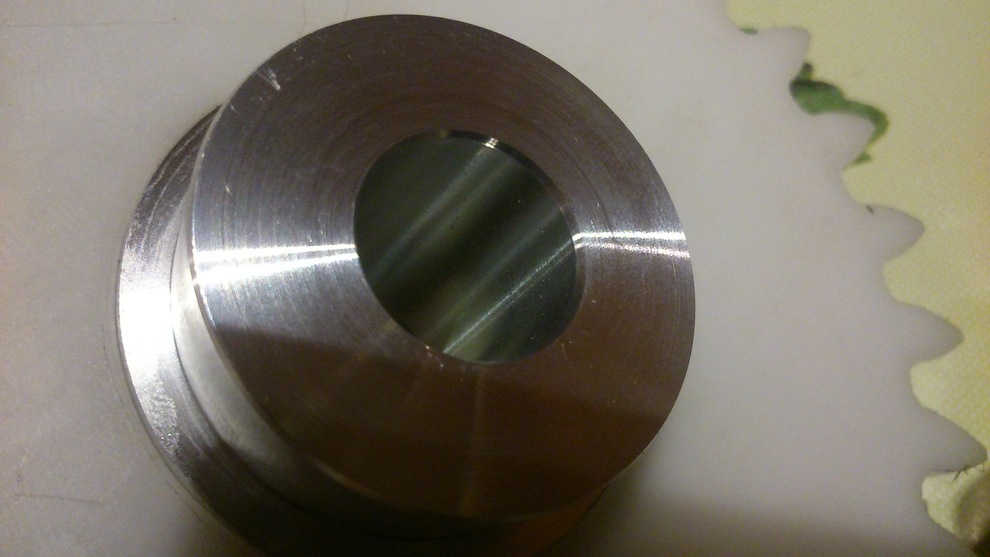

Egy pár hete kerestem egy programot amivel fogaskerekek lehet tervezni, be is szereztem fórumos segítséggel.
Ma elkészült a fogaskerék, már csak a közepét kell rögzíteni csavarokkal és kész is.
Egy kis reklám Varga Lacinak!
A furatkés tökéletes!
A fotón nem lehet annyira látni a furat belsejét de tökéletes felülete van.

Ezek a csempék nagyon tetszetősek.
Emlékeim szerin korábban egy 2 W-os kék lézerrel csináltál képeket.
A csempére is lehet a kék lézerrel segédanyag mélkül képeket varázsolni?

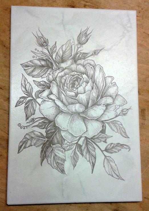

Igen, "játszadoztam" a kékkel is.
Segédanyag nélkül csempére, nem megy.(talán, csak a nagyon sötét színeknél,pld. fekete)
Viszont, fekete márvány-gránit lapoknál, a kékhez se kellett a segédanyag.

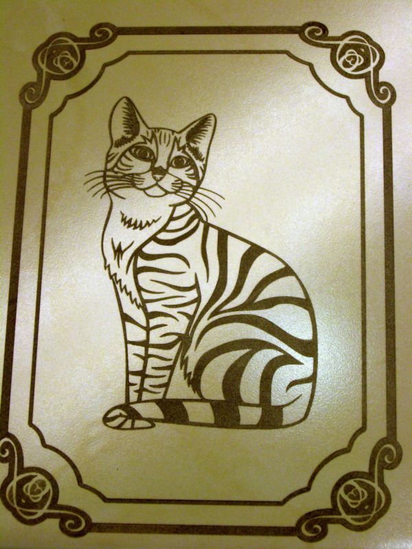

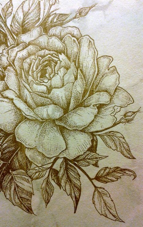

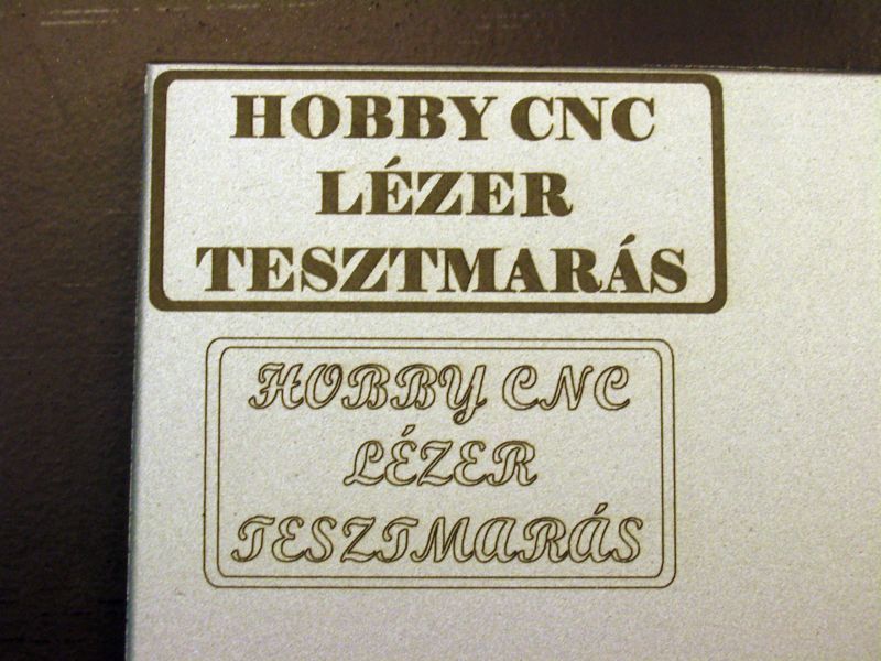

Pár próba, a segédanyaggal gravírozott világos, mázas lapokról.
Az utolsó képen az egyik segédanyag a sok közül, amit használtam.

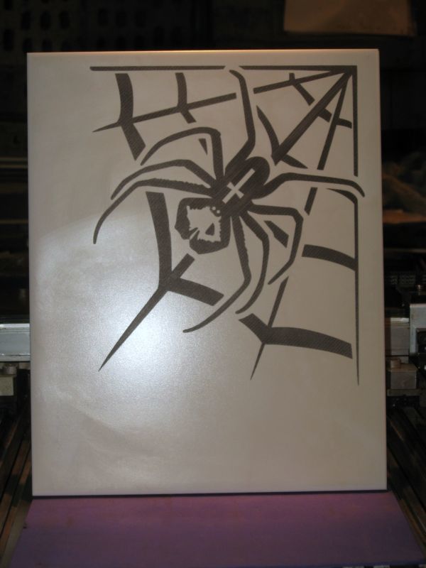

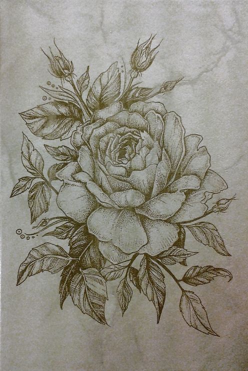

Én is próbálkoztam csempébe gravírozni. Ilyenek lettek.

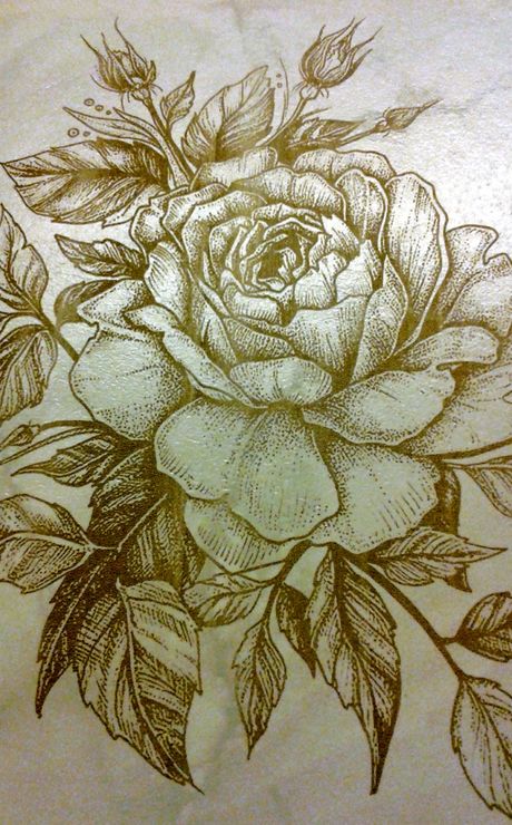

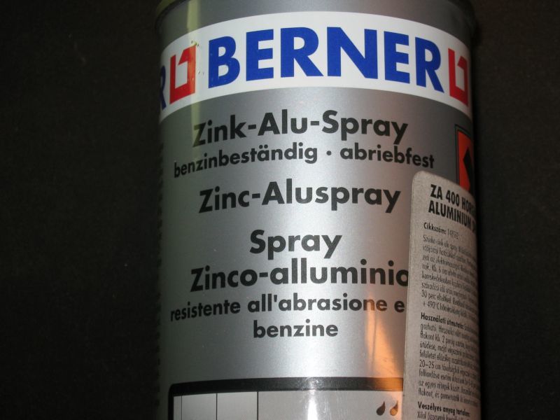

Ez a Cink-alu spray a lézergravírozáshoz, mint beégető anyag lett használva? (Cermark, Thermak, Enduramark, stb. helyett?)
Ahol nem égeti bele a felületbe, ott mivel lehet eltávolítani? Mennyire stabil a beégetett felület? (utólag nem pereg le?)
Előre is kösz a választ.
x5izpkum
Ezek szintén Cink-Alu spray-vel lettek készítve?
x5izpkum
CO vagy led-es lézerrel sikerültek ilyenre?
x5izpkum
Gyári vagy épített a Fiber lézer gép?
Igen, a Cink-Alu spray a segédanyag.
Tapasztalatom szerint ugyanolyan jó, mint a Cemark,és társai.:)
A felesleg higítóval, alkohollal, vagy valami más oldószerrel könnyen letörölhető a felületről.
Ugyanolyan stabil a "beégetett" részeken, mint a Cemark és társai.
