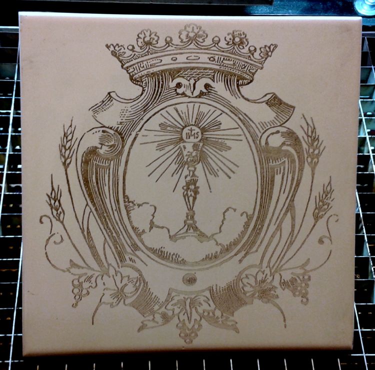

Ezt keressed.
Nekem ez már nagyon rég megvan, alsó képen is ezzel lett vágva a nagy betű.
Van egy olyan hogy OLD SCRIPT, nem ugyanaz de hasonló szép betűk vannak benne. Ha nem találod írj, elküldöm.
Ez is az Old Script- betűvel készült.

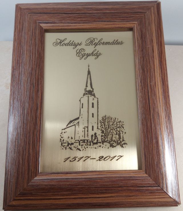

Szálhúzott sárgaréz, mélygravír, 20W Fiber lézer, 10x15cm az alap, 200mm/perc, 10 perc időtartam.
3z4pi4rei
Ez is jó![#eljen]
(munka is, betű is)
Tetszik a fülön függő![#eljen]

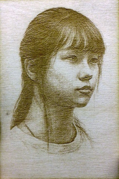

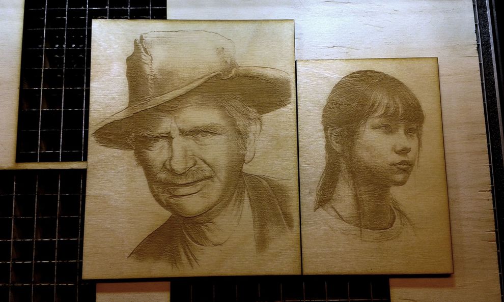

Mai "karcolások" rétegelt lemezre.
Köszönöm, és Forgácsolónak is.
996dwuf96
Hiába no.
A Mester te vagy.

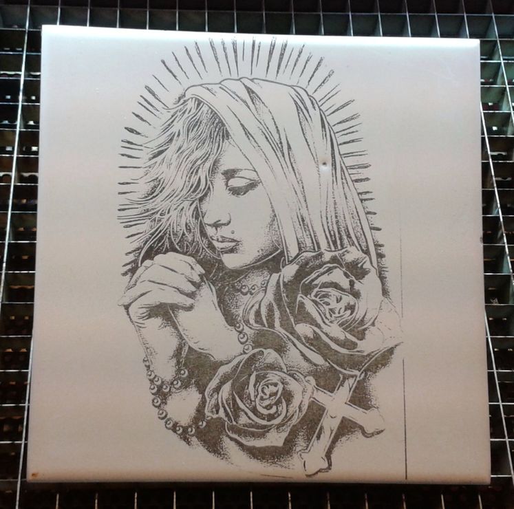

Egy-két, "gyengébben" sikerült fehér, mázas csempe.
Most, segédanyaggal gravírozva.

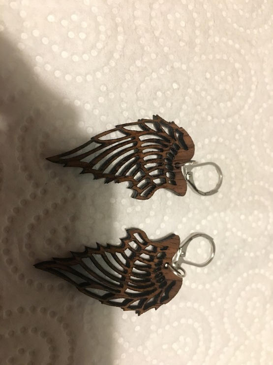

jó pár hónap kihagyás után kipróbáltam hogy vág ismét a lézer
