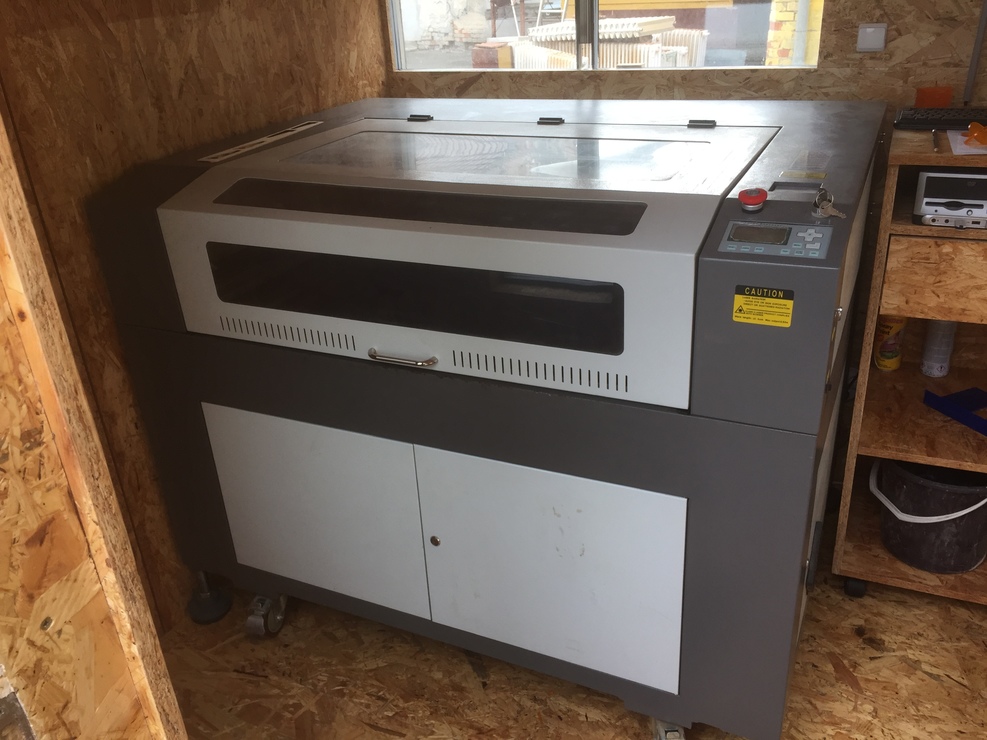

eladó lézergépem, ára 1millió ft
Lézer tipusa:    CO2 lézer
Lézer teljesítmény:    80W
Gravírozási terület:    900 x 600mm
Vágási terület:    900 x 600mm
Gép külső méretei:    1360 x 1010 x 1070mm
Gravírozási sebesség:    0-60 000mm/min
Vágási sebesség:    0-24 00mm/min
Visszaállási pontosság:    ±0.05mm
Üzemi feszültség:    AC110 – 220V ±10%, 50 – 60Hz
Teljes energiafogyasztás:    <1000W
Működési hőmérséklet:    0 – 45
Müködési páratartalom:    5 – 95%
Legkisebb rajzolható betűméret:    English 1 x 1mm
Felbontás:    1200 dpi
Támogatott grafikai állományok:    BMP, PLT, DST, DXF és AI
Vezérlő szoftver:    DSP control system
Kompatibilis szoftverek:    CorelDraw, AutoCAD, Photoshop
Alaptartozékok    Vízhűtő CW5000, Asztal magasság állító rendszer, Piros lézer pont jelölő, elszívó, kompresszor, ajándék forgató

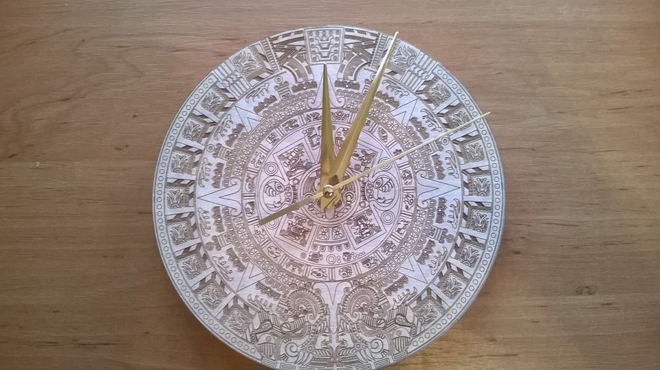

55 perc a vágásokkal együtt.
Kidwick
Nagyon szép darab, ez vastagságéban is két darabból áll össze?
ium8w94xp
Nem. Összesen 2db a szélessége miatt. Vastagságra 50mm az eredeti fa, amiből készült.

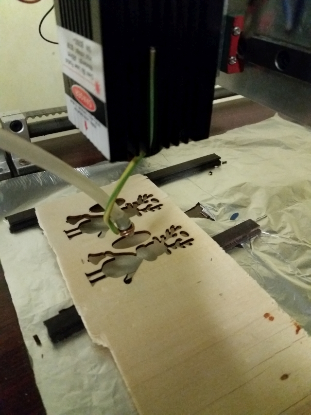

Feltöltöttem végre.. 3mm rétegelt lemez. A vágás eléggé elszenesedik, és a kormot rá is fújja a felületre. Levegő kb 3cmre van a vágási felülettől.
Ha nem jelenik meg a kép akkor elvileg itt elérhető.
sunraw
Szerintem távol van a fúvóka a munkadarabtól. Nálam kb 5mm a táv. A fókusz lencsét megforgattad? A munkadarab felé kell lenni a sík oldalának.
LittleSV
Persze a lencsét megforgattam. Hát a fókusztávolság 58mm, a fúvóka meg a fejen van rajta, és az elég rövid, így nem tudom a levegőt közelebb vinni.

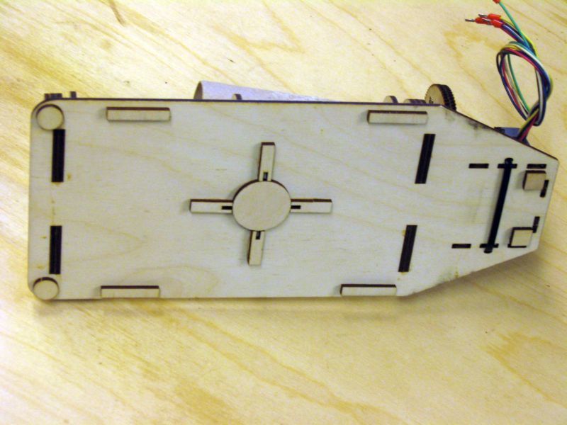

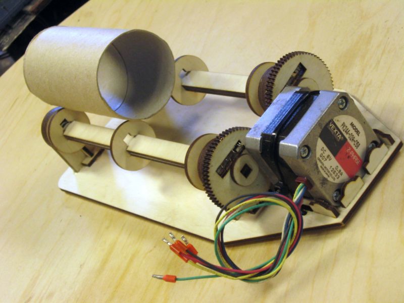

Hogy kedvet csináljak a most kezdő/gyakorló, 2-3-5W-os kék lézereseknek...
Egy kis "nosztalgia" még a kék lézeres korszakomból.:)
(gyakorlatilag, működőképes példány)
Szép szerkezet. Tetszik a kottytalanítás.
Vécépapir nyomtató? [#eljen]
Köszönöm.
Már bánom, hogy 'anno a fotók kedvéért egy WC papír gurigát fektettem a hengerekre,és nem egy...whisky-s üveget. [#nevetes1]
Improvizálj! Kb. egy éve "ideiglenesen" egy darab "ződ-sárga" 0,5 mm2-es egyeres vezetékkel oldottam meg a kérdést. Oda hajlítom ahová akarom. Pont beszorul a hűtőbordák közé így nem sokból áll rögzíteni. A szilikon cső végébe bedugtam egy darab 4 mm-es alu huzalt amibe fúrtam egy 1,5 mm-es lukat. Ez a fúvóka. A rézhuzalt kétszer rátekertem, ez rögzíti kicsúszás ellen. Igényes szerkezet [#levele] de működik!
