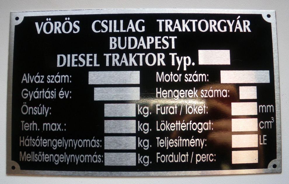

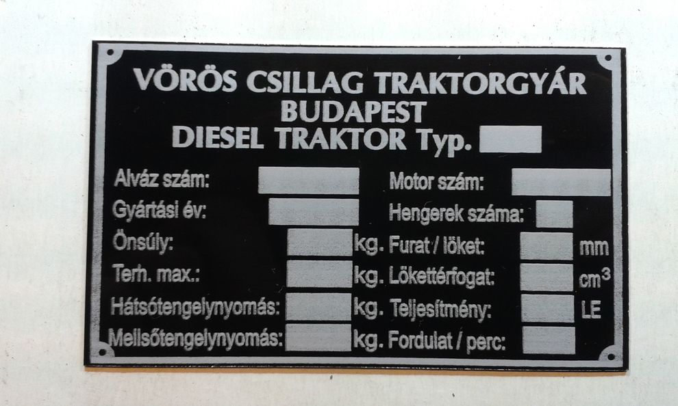

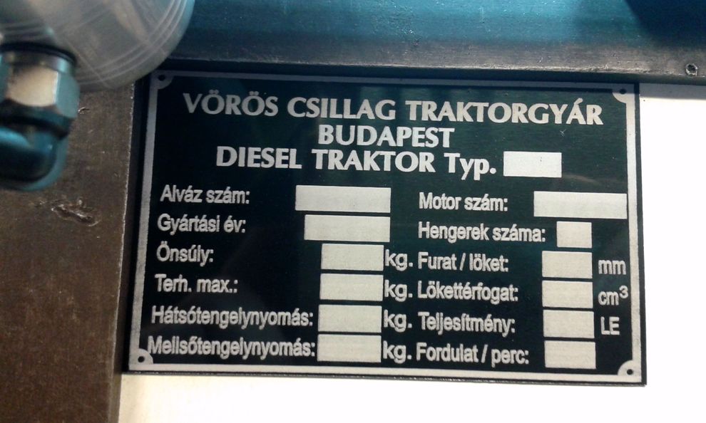

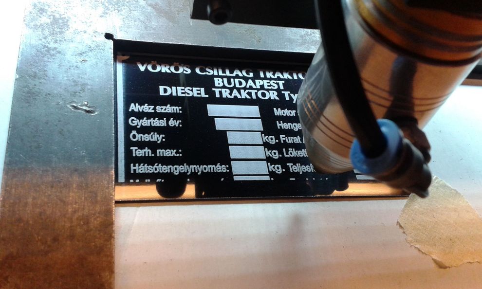

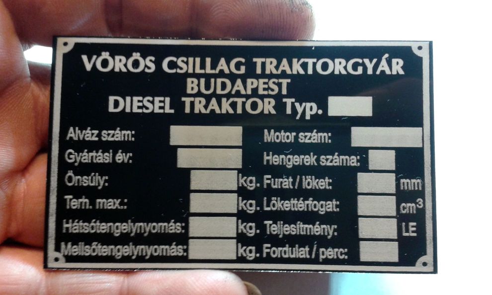

A tegnap előtti esztergályos topikbeli "szösszenetemre" visszatérve...
[#t133p40907#]
Adattábla utángyártás...
Google barátom "adattábla" hívószóra, hozott jó pár képet.:)
Találomra,(vagy az első, nekem tetszőt):)(ötödik a sorban) letöltöttem, a felkínált .jpg formátumban.
A képet behívtam Corel-be...
Az alapján készült pár kattintással, percek alatt a munka file.
(a gyártás se volt sokkal több idő):)
Az "utángyártott" alig féltenyérnyi táblácska anyaga, lézerrel is megmunkálható, UV álló, fekete, elox. alu gravírlemez.
Szerintem, ennél "szebb/jobb", tartósabb,nem igen kellhet egy szerszámgépre sem.
A listás szövegekhez hirtelen nem találtam az eredetivel megegyező betűtípust, de...nem is az a lényeg.
Az első a sorban, a net-ről "vadászott" kép.
És fogod győzni a megrendeléseket ? :)
Milyen megrendeléseket?:)
Megint, saját magammal basztam ki![#falbav]
Most itt ez a fasza tábla...vehetek hozzá traktort![#nevetes1]
Nem volt célom, hogy bárkit is meggyőzzek.
De azért, én is köszönöm, ha így látod.[#wave]
Pusztán csak, egy lehetséges alternatívára próbáltam rámutatni, a sok közül.
Én is hasonlót akartam bemutatni, csak nem jutottam odáig hogy készítsek egyet. [#eljen] Pingálna a tököm:)

Nem is értem, hogy az elődök mit vacakoltak a szitázással, maratással, festegetéssel[#vigyor2]
Kristály Árpád
Gratula!
Mindig megtudsz lepni valamivel
[#worship][#eljen][#integet2]

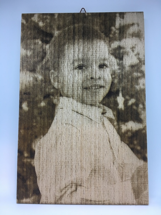

Elkészült az 5,5W-tal az első fénykép gravír, egy ismerősöm kisfia. A fa erezettebb az eddigi alapanyagnál...
És mielőtt meggyanúsítanátok, hogy túlsütöttem a képet, a kisfiúnak ez a gyári bőrszíne. ;-)
yngzzfg0z
Jó...Jó...[#eljen]
De ha elfordítod a "deszkát":), szerintem, jobb lett volna.[#wave]

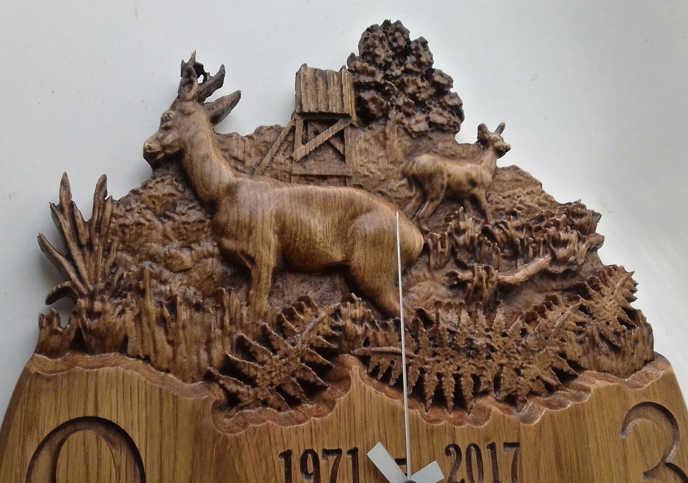

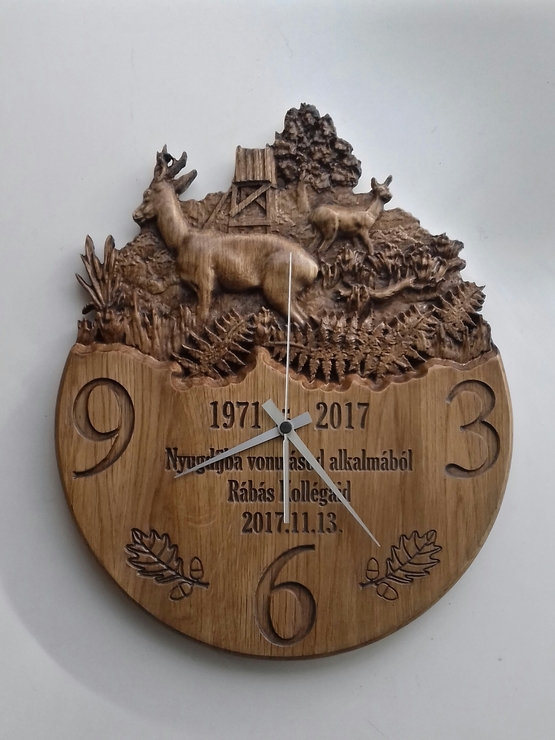

Az óra 40x35cm-es tölgyfából készült és méhviasszal van kezelve [#vigyor0]
