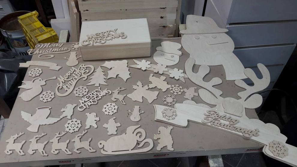

A sok szép lézeres munka közé egy kis marós "kreatívkodás"....
Sajnos a maró el tud veszni az apró részletekben....pedig 2mm-es bicskával martam...4mm-es rétegelt lemezt,de az apróbbaknál a 2mm igen vastag szerszám...[#nevetes1]
55xuwevre
Nagyon jók!
A 4 mm mennyi fogásból martad, milyen sebességgel lehet tudni?
9j6fm65vv
Szia! 1 fogásból 2mm-es párhuzamos,1élű kés...1000mm/perc
9j6fm65vv
Az egész nem volt 1 óra....a vektorizálás már sokkal több volt...lehet vannak a neten vektorrajzok,de gyakorlásnak kiváló móka...,ha képekről te saját magad csinálod[#wink][#wink]

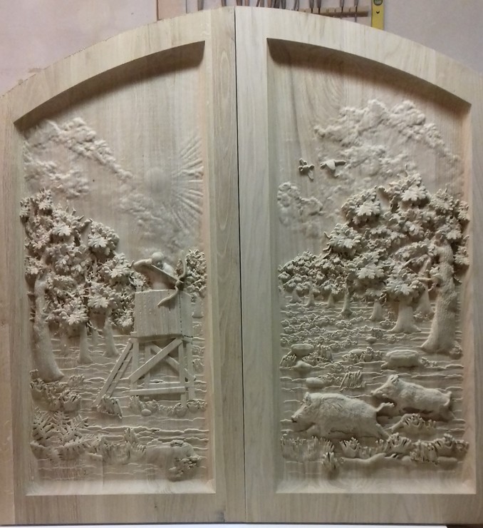

2db 106x53x4cm
Nem semmi! [#taps] Mennyi ideig tartott?
yngzzfg0z
Köszi. 1óra nagyolás és 15óra simítás/db. Persze a modell készítése nincs benne.
