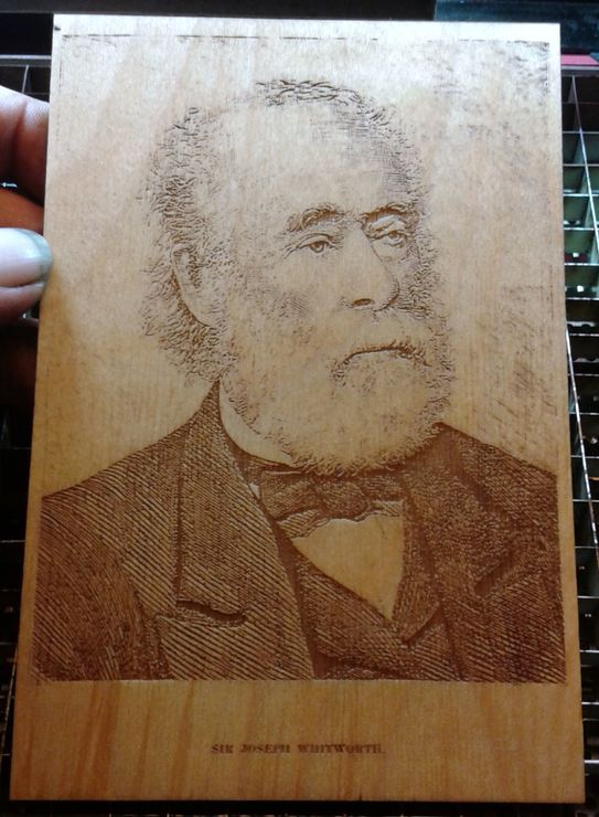

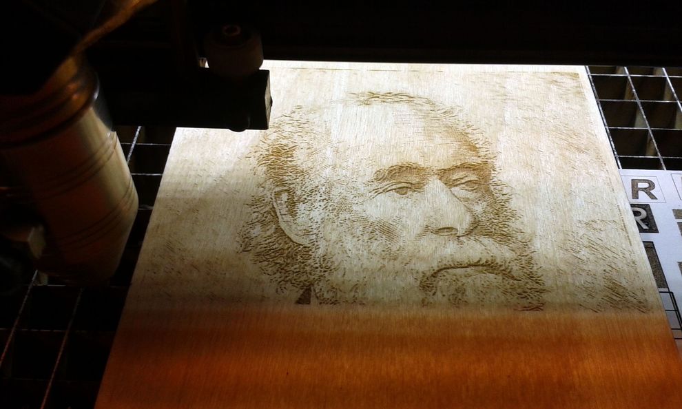

Sir Joseph Whitworth
 "Neki köszönhetjük a brit birodalmi menetet, ami nélkül (is) ma egyszerűbb volna az élet."
Írta Szalai kolléga, ma délelőtt.:)
Elsőre, minden érdek nélkül is tetszik, tehát mondhatom, hogy szép.
(Bár nekem folyton meggyűlik a bajom, a munkássága miatt.)
Kritikusabb szemmel nézve kilátszik, hogy a finom vonalak helyett már árnyalt foltok jelennek meg a képen. Lehet, hogy a nyírfa furnér szálszerkezete miatt?
(A lézered kb. 0,1mm-es pontokat lő, ha jól emlékszem.)
Csak egy fajta deszka jut eszembe, aminek még a nyírtől is homogénebb és jellegtelenebb a struktúrája. Mintha nem is lenne.
A Finn fehér nyárfa.
Nagyon puha anyag, jó hőszigetelő. Felénk szauna padot készít ilyenből a Finnrelax Kft. Eddig azt gondoltam, hogy minden másra teljesen alkalmatlan is, de kisméretű lézerkép alapnak lehet, hogy alkalmasabb a nyírtől.
Lehet, hogy feléd is van szauna építő?

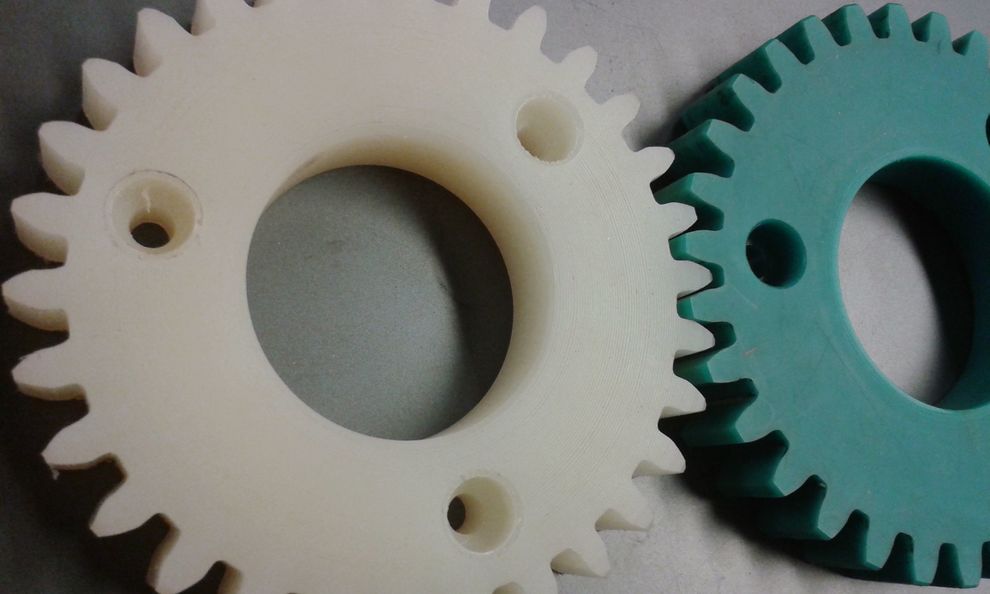

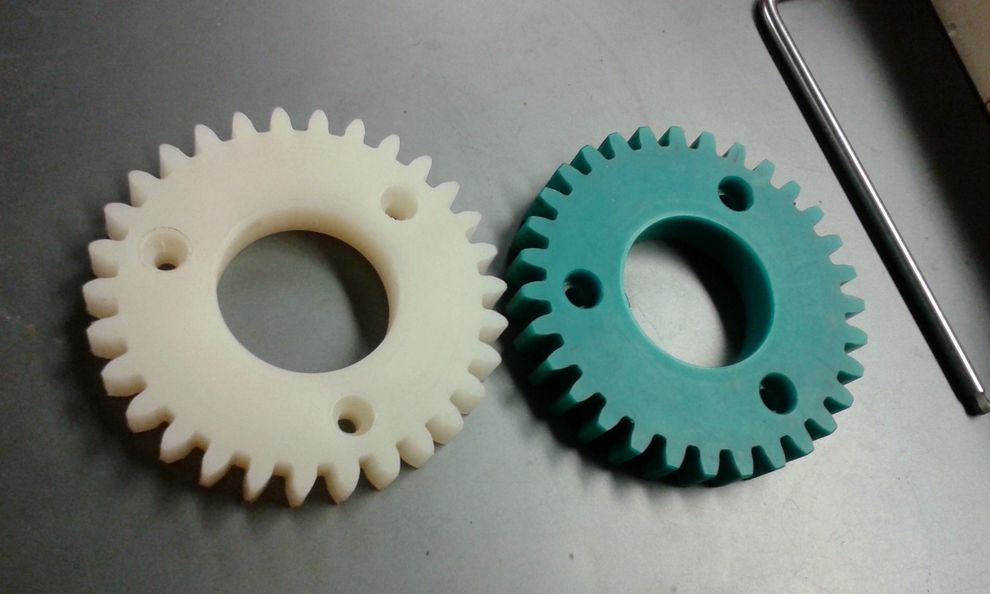

Hogy, ne csak mindig lézergravír legyen...:)
Ma délelőtti munka.
Annyi köze van csak a CNC-hez, hogy a Strigon mellett van a lézergép is.[#nevetes1]
3,5 modulos kerék, 30 foggal. A mellete levö, 31 fogassal(kék) lesz barátságban.:)
[#taps]Ez is magozógép lesz, mint az enyém?
Csak én CNC vel csináltam.
