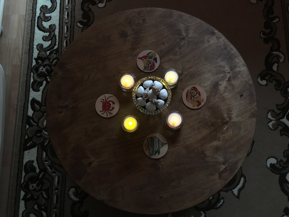

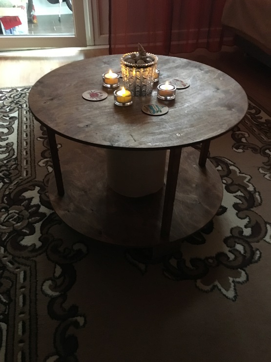

Stoki már volt, most jöjjön egy asztal is...
Akvarisztikai beállítottságú dohányzó asztal.

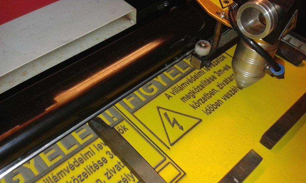

A mechanikus gravírhoz készültek is viszonylag jól lézerezhetőek.:)

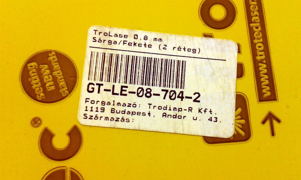

A sárga/fekete amit most használtam, lézer alá ajánlott.
Megtaláltam a "forrást" a táblán.
Ez a szállítmány, tőlük van.
Akkor, a sok ilyen-olyan képecske után...
Legyen egy kis munka is.:)

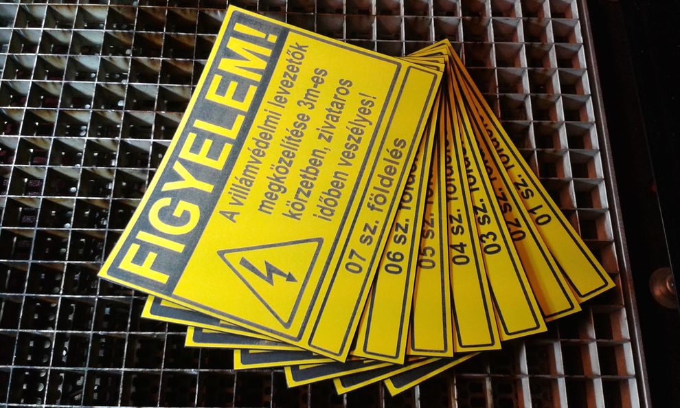

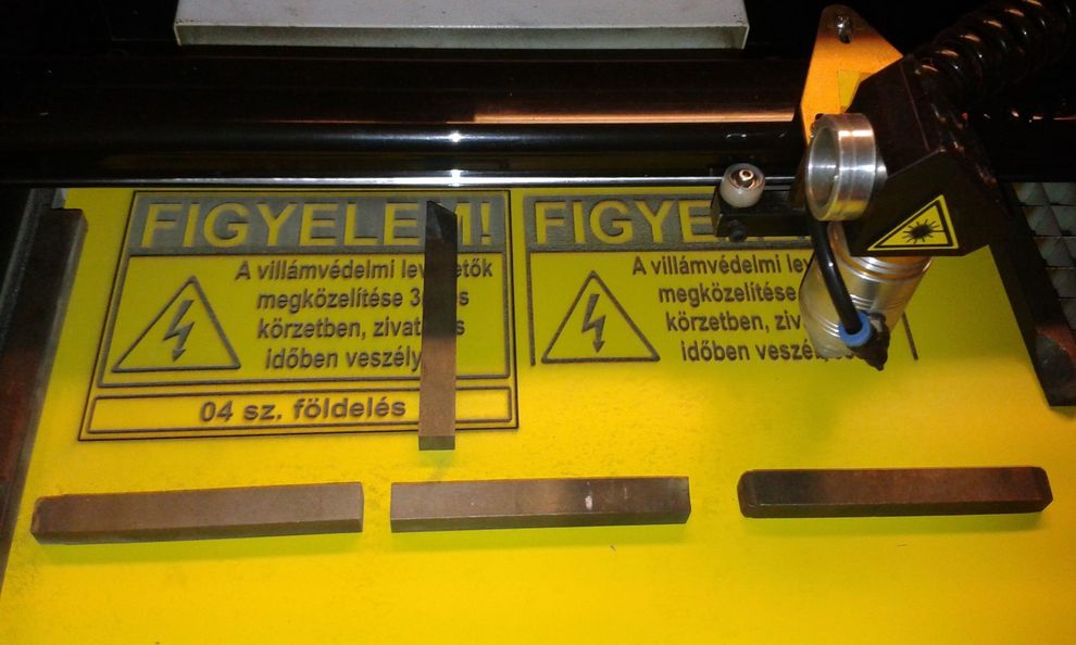

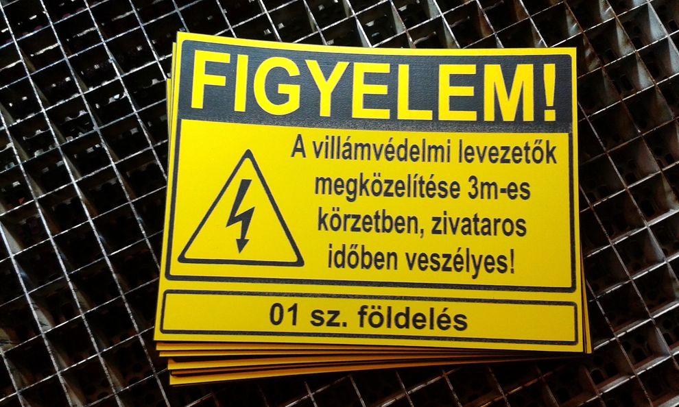

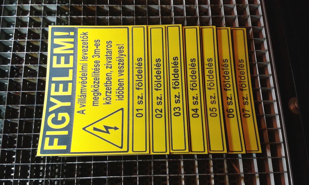

A már előbbre, szövegelemzésre is bocsájtott:) villámvédelmi figyelmeztető táblák...
Egy adott munkára készültek, a földelők sorszámával is kiegészített formában.
Az alapanyag 0,8mm-es sárga/fekete, kétrétegű, lézerzhető gravírlemez.
350mm/s sebességgel szaladgált a fej, 8-10W teljesítménnyel.
A múltkor mintha tanácsot kértél volna a helyes megfogalmazásról.
Nem fogadták el az illetékesek?
Én így fogalmaznék:
Zivataros időben a villámvédelmi levezetők 3 m-en belüli megközelítése veszélyes!
vagy inkább:
Zivataros időben a villámvédelmi levezetők 3 m-es körzetében tartózkodni veszélyes!
A lényeg a zivataros időn van azt kell mindjárt az elején tudatosítani az olvasóval.
De ha már itt tartunk biztos tudja valaki, hogy a villámvédelmi levezetőket mekkora minimális távolságra kell szerelni, ajtó/ablak nyílásoktól?
Hát 3m [#nevetes1][#nevetes1][#nevetes1]
Helyesen nem tudok írni de hát-tal meg nem kezdünk mondatot . :)
Egyébként ez komoly, hogy a szám és mértékegység közé nem kell szóköz?
Én meg notóriusan mindig közé teszem mert jobban olvasható. [#falbav]
Ej, mea culpa hiszen Te a nyílászárók távolságára írtad![#falbav][#falbav][#falbav]
(persze úgy látszik nyelvtanilag helytelenül)
Amennyire a tervező előírta!
Igen-igen, gondoltam, ha 3   m-en belül nem szabad megközelíteni, akkor evidens, hogy ajtó sem lehet ezen belül.
Már csak az a kérdés, ha a 30-as falon belül háttal ül Gizike a levezetőnek, akkor mennyire számít, hogy az ablak, meg ajtó 3   m-re van a levezetőtől...
(most van szóköz bőven a m előtt [#nevetes1] )
