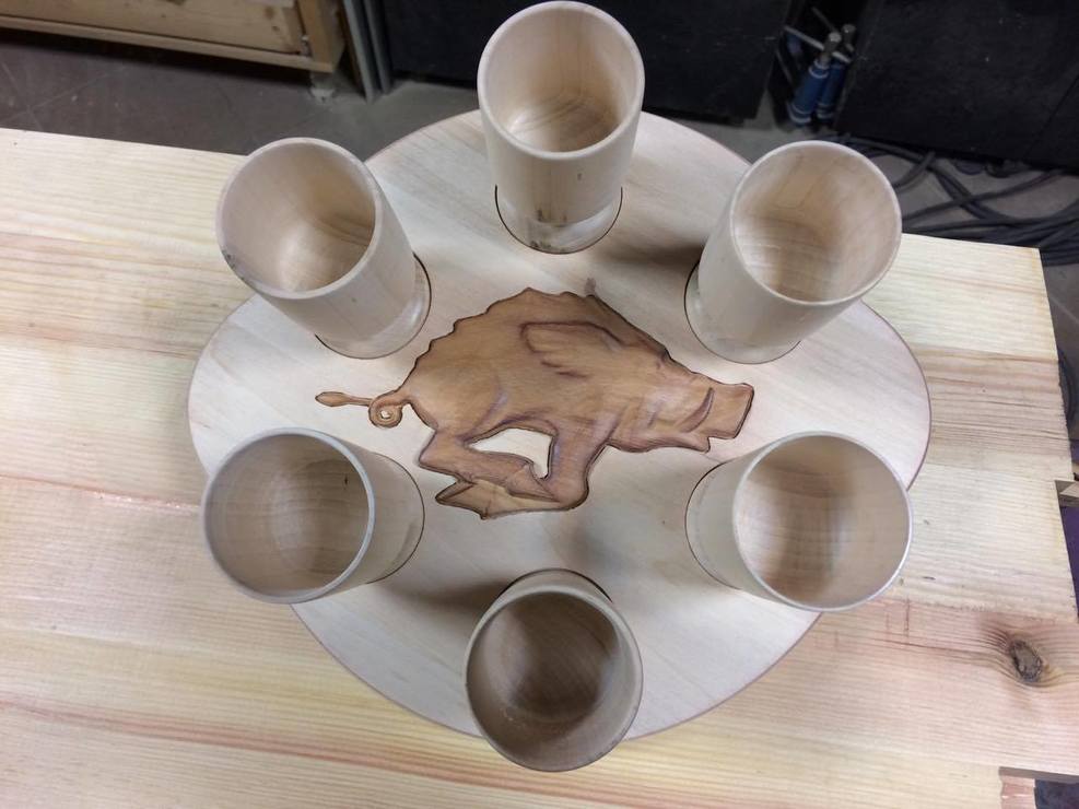

Sziasztok! Egy kis szezonális munka....[#vigyor3]
Igaz csa a tartó rész cnc....a poharak manuálisan készültek...
Anyag Juhar,a vadkan Cseresznye...
Relief marás:Mach3,1000mm/perc 0,06mm lépés, jó 2 óra...
Méret: kb. 160x90 mm befoglaló
Nagyon szépek, emellett mélyenszántó és mélyen rázó gondolatokat ébresztenek.Igazi művészi munka!
